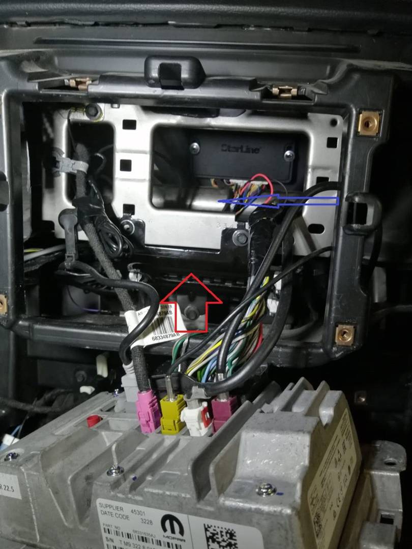

Если кому интересно, где стоит блок защиты SGW на 4gen 2018 (красн). Руки засовывать в нишу (син).

Сергей Если кому интересно, где стоит блок защиты SGW на 4gen 2018 (красн). Руки засовывать в нишу (син).На 5 гене встречал слева от руля в районе переключателя света изнутри

Сергей На 5 гене встречал слева от руля в районе переключателя света изнутриНа 5гене да, слева под рулевой. Я про 4ген.

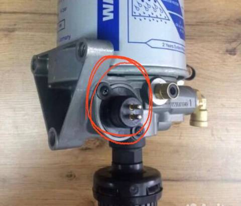

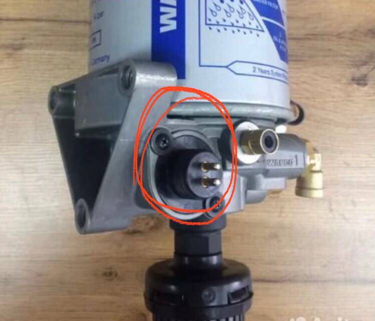

Подогрев осушителя пневмы, как в некоторых грузовиках/автобусах - есть в нём смысл?
Andrew Подогрев осушителя пневмы, как в некоторых грузовиках/автобусах - есть в нём смысл?Сам как думаешь ?
Не знаю. Поэтому и спрашиваю. Мотивировка в сети что наполнитель работает только в тёплом виде, но может это не всех наполнителей касается.

Andrew Не знаю. Поэтому и спрашиваю. Мотивировка в сети что наполнитель работает только в тёплом виде, но может это не всех наполнителей касается.
…Подогрев на транспорте стоит не на фильтре а в штатном кронштейне патрона
…Подорев там нужен чтобы каналы не перемерзали. Воздух из компрессора идёт очень горячий. Он прогревает всю трассу и фильтр, когда работает
