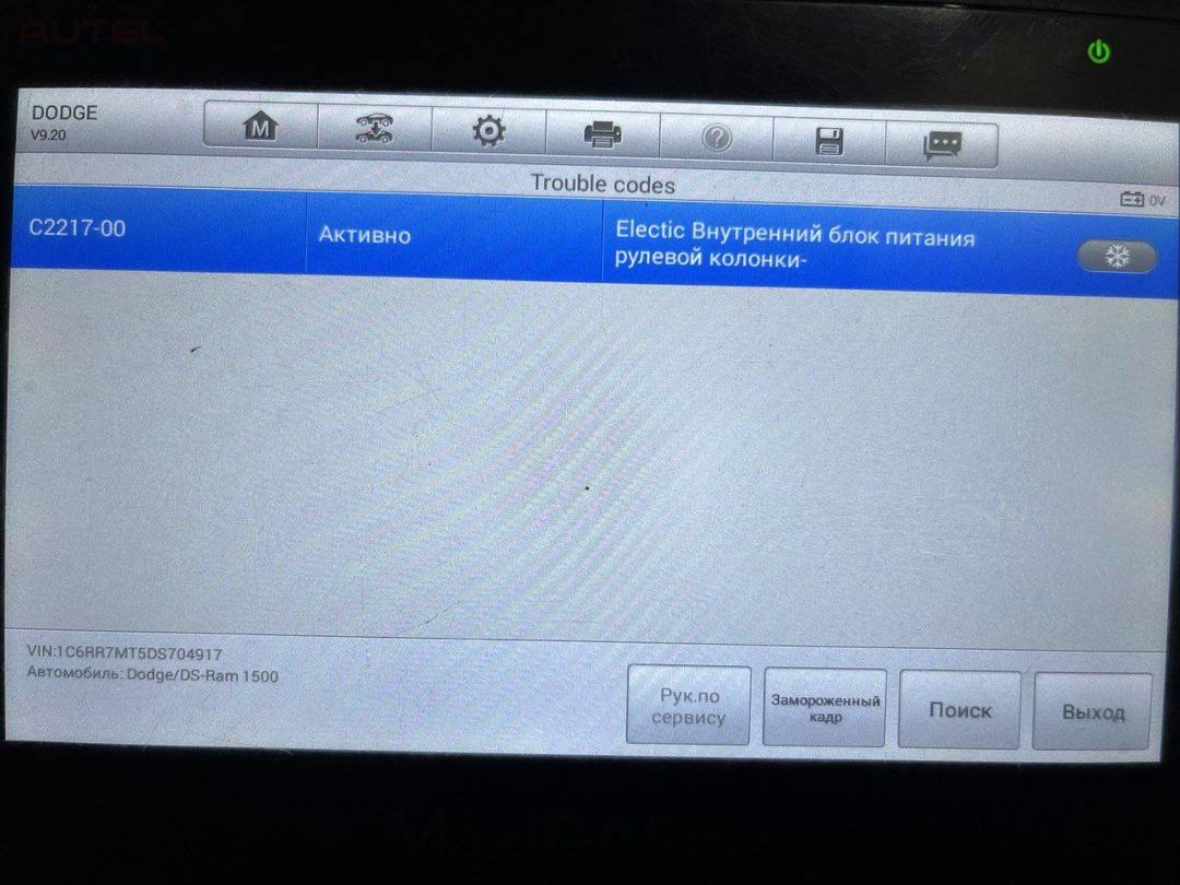

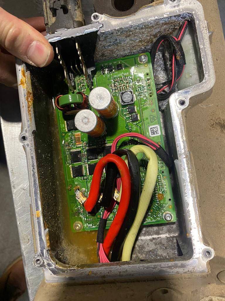

Всем привет! Вот такая ошибка РАМ1500 2013 года, подскажите куда лезть?
SO Sergey Orekhov 15 мая 2023, 20:09
Андрей Вячеславович Андрей Вячеславович Всем привет! Вот такая ошибка РАМ1500 2013 года, подскажите куда лезть?
Лезть в мозги рейки и смотреть как там поживает плата. Последний раз у человека с такой ошибкой в мозгах было вот так. Решилось заменой на контрактную.
АВ Андрей Вячеславович Андрей Вячеславович 15 мая 2023, 20:31
Sergey Orekhov По идее крышку снять можно, но для нормального обследования лучше снимать рейку.
Спасибо🤝, но хороший электронищик, может и вылечить как я понял. Кстати примерную стоимость контрактной подсказать не можете? Просто к чему готовиться.
АР Александр Рэм Нижний Новгород 15 мая 2023, 20:34
От ста точно
SO Sergey Orekhov 15 мая 2023, 20:35
Андрей Вячеславович Андрей Вячеславович Спасибо🤝, но хороший электронищик, может и вылечить как я понял. Кстати примерную стоимость контрактной подсказать не можете? Просто к чему …
По цене лучше у @GAYKA1985 уточнить( Клубный партнёр, разбор в Белоруссии).
АР Александр Рэм Нижний Новгород 15 мая 2023, 20:56
Не больно то они ремонтно пригодные
У ориги Проблема в шлицевом, там люфт неизлечим. Кресты то как то меняются.
Сорри , у меня 3 ген. У вала как раз проблемы со шлицевым со временем начинаются. Раньше чем крестовины приплывают.
Да вот и думаю над этим. Спасибо большое за информацию! Если правильно понял подварить надо в конкретном месте.

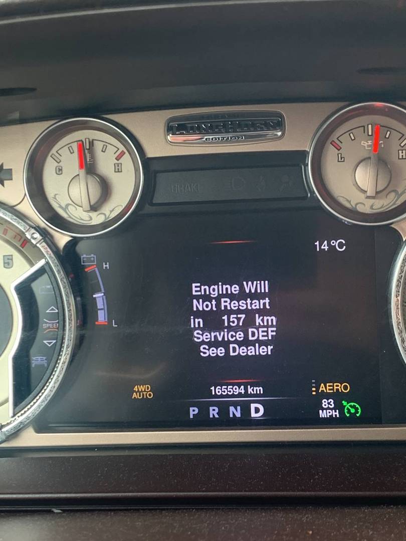

Добрый день всем , вылезла вот такая ошибка , может кто сталкивался уже , что он хочет от меня ?) мочевина залита дизель с Лукойла

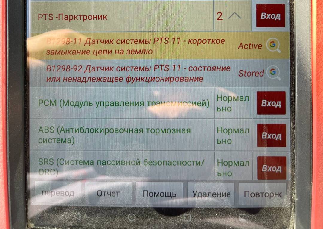

Всем привет умер какой то задний датчик парковки, может кто подскажет какой, по коду ошибки. 5 ген. В инете нашел только 4ген. И 11й это типа задний самый левый, но у меня есть еще сзади сбоку.
Включи заднюю скорость, и пальцем подержать за каждый.
Рабочие, слегка вибрирует, нерабочий молчит)
