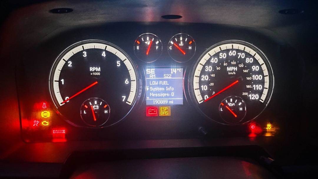

Всем привет, может кто подскажет, ram 2009 бензин снимал торпедо ( менял испаритель кондиционера) и после сборки машина не заводится, даже не пытается крутить
Если это может быть важно машина стоит под уклоном и во время ремонта слетела с передачи и откатались примерно на метр
Все контакты заново отщелкнул, залил контакт клинером и соединил обратно
Думал может датчик топлива врёт и бензина нет, залил 20 л уровень поднялся до 3/4 проблема не ушла
Да вроде верно, ещё раз все проверил по видео инструкции, да и все разъемы разные
Нет, не фоткал, но даже не знаю что там можно неправильно подсоединить
Планирую ещё раз снять торпедо, может что упустил

А сканером можно определить на какой передаче машина?
