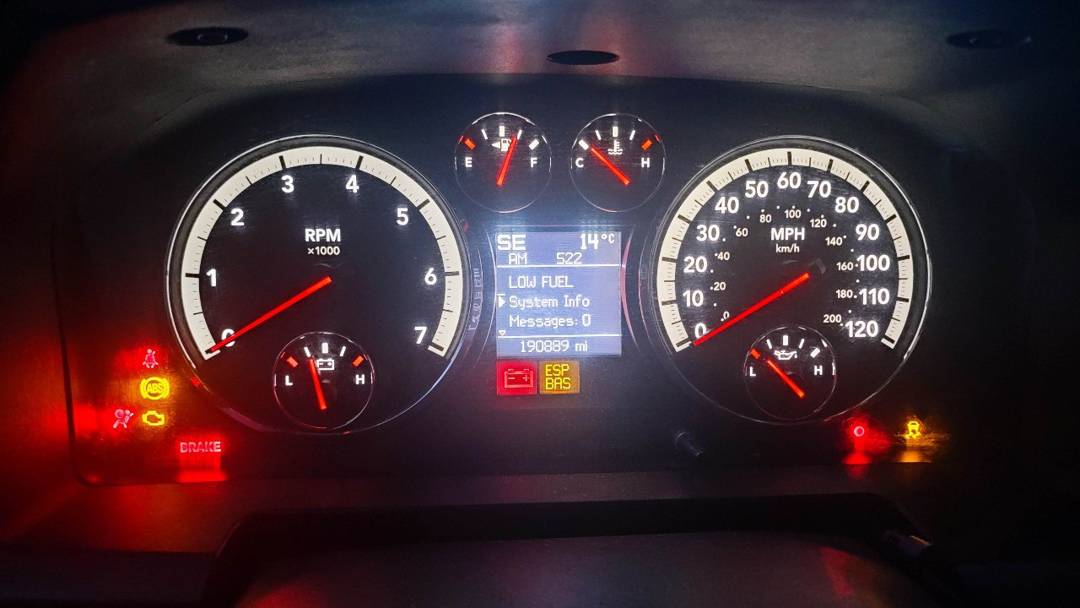

Да у меня ночь, вот и думаю с чего завтра начать
Всем спасибо за помощь, верно говорят утро вечера мудренее, утром проверил свою ночную думку и оказалось что на одном из разъемов рассохся уплотнитель и он не до конца вставал

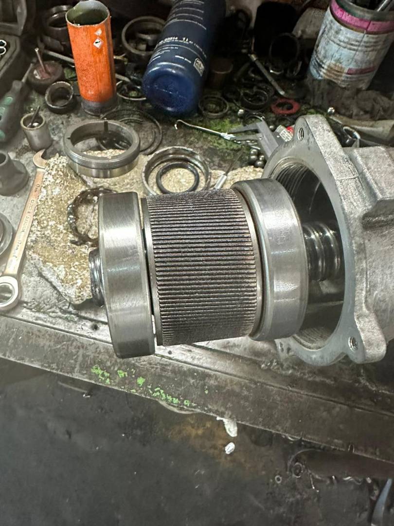

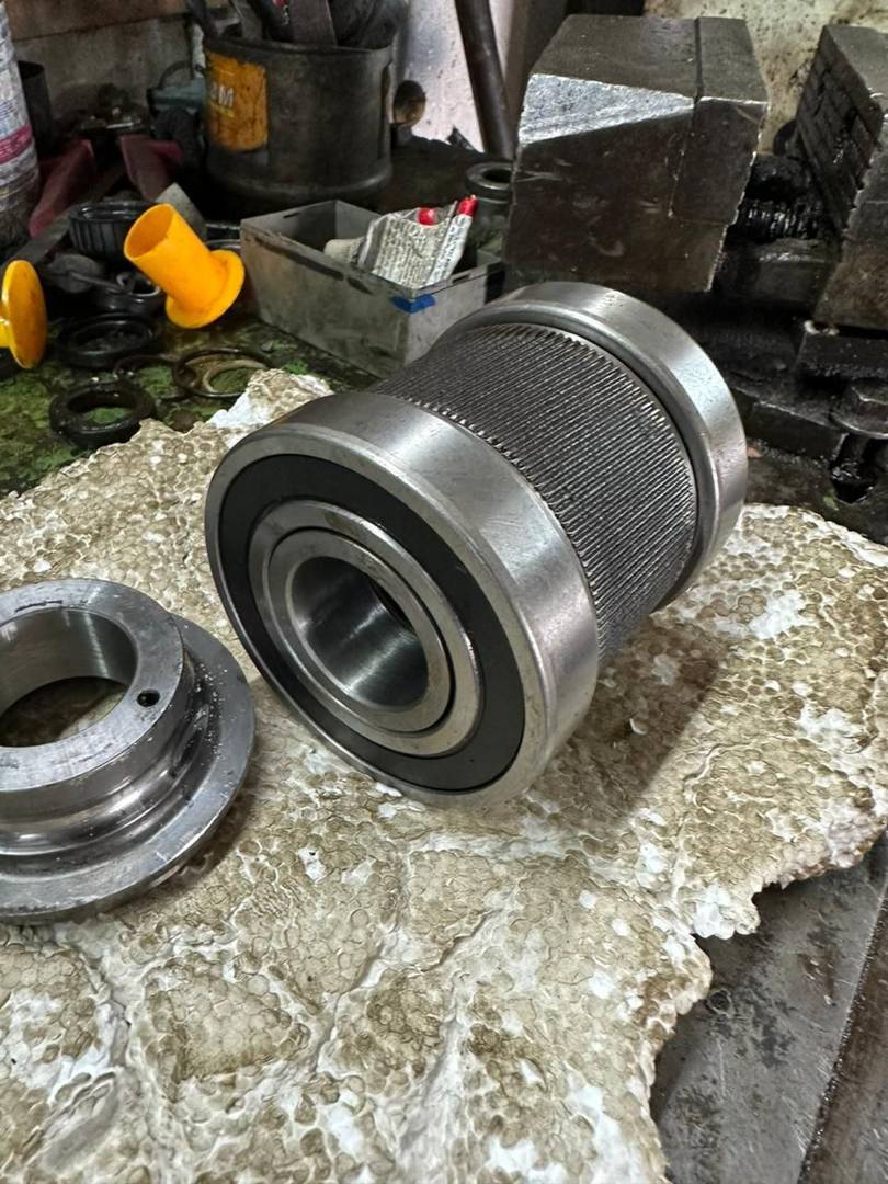

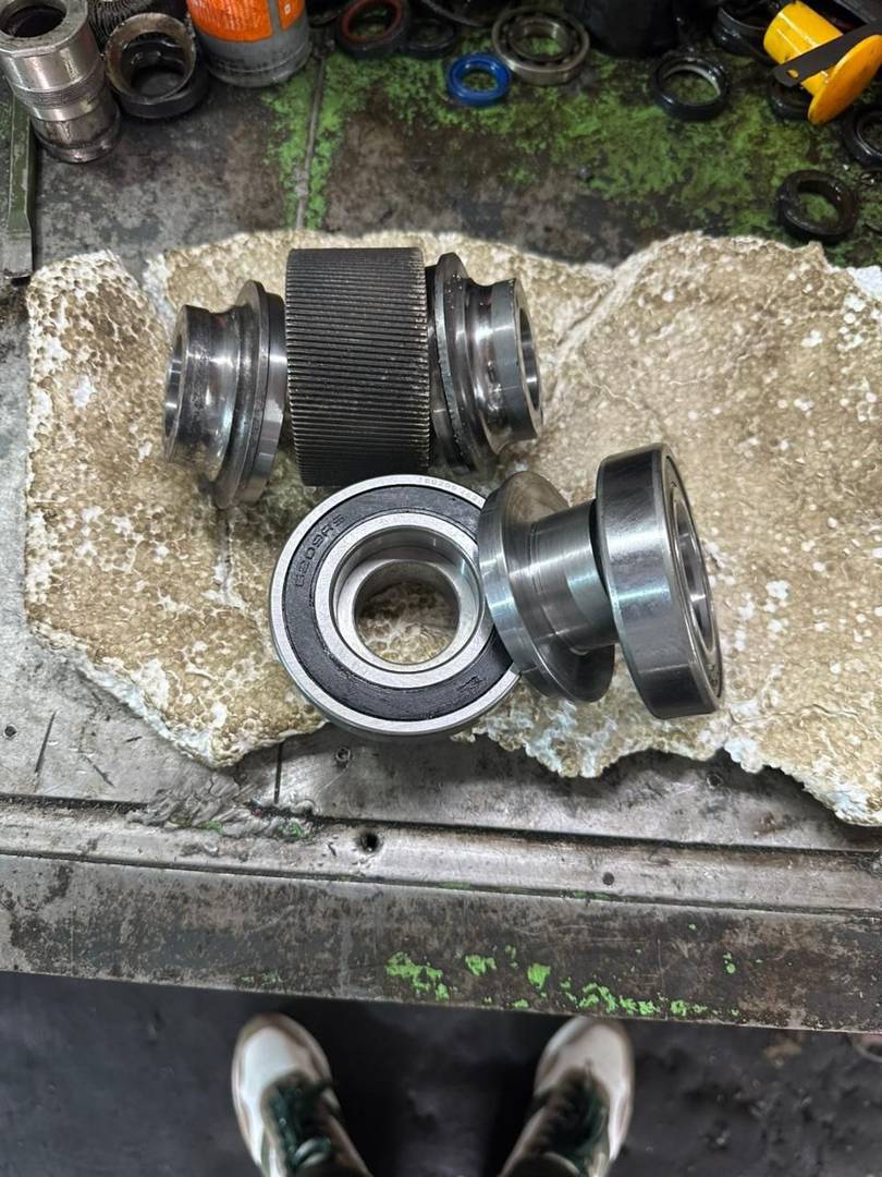

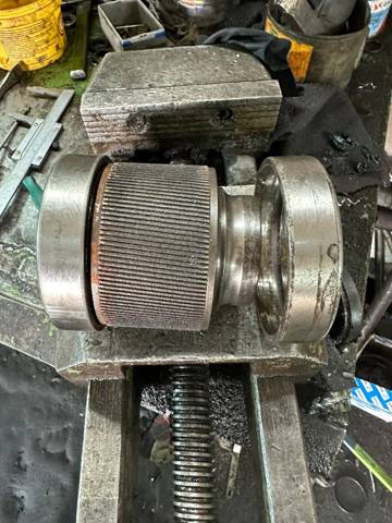

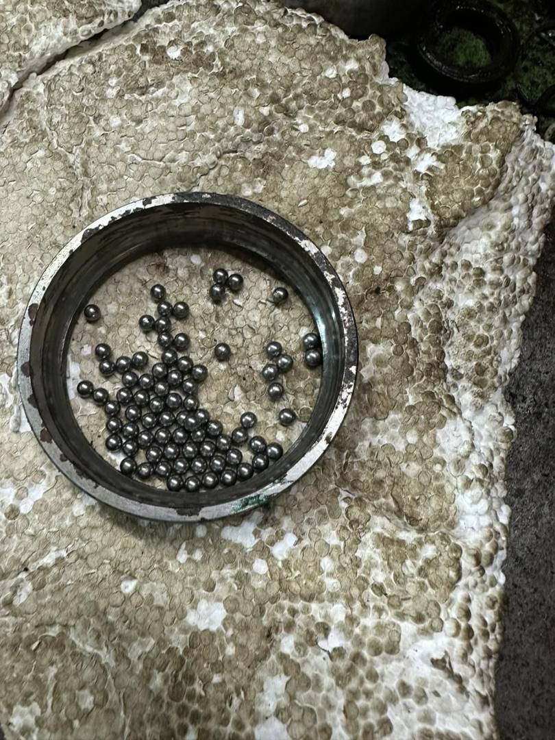

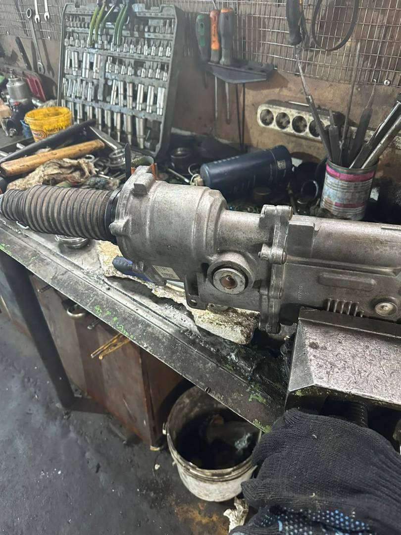

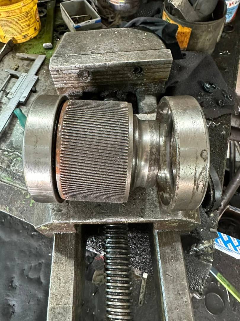

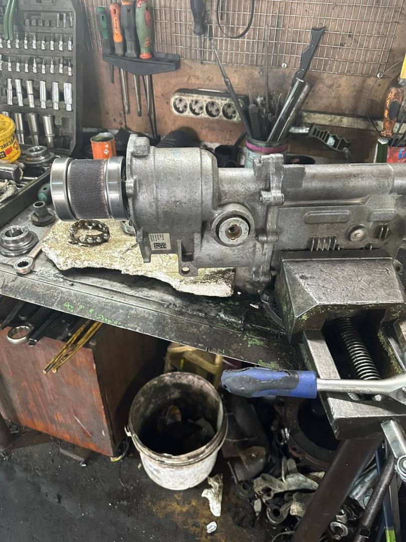

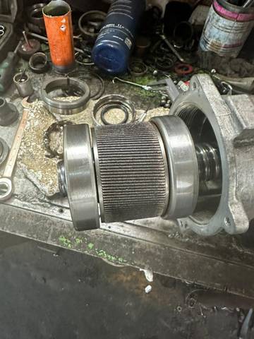

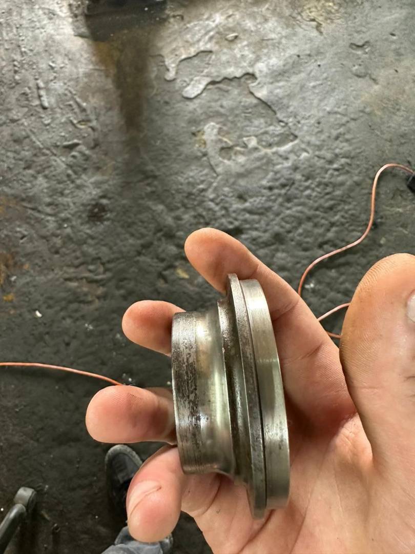

В работу поступила рейка после попадания воды через порванный пыльник. Рейка электро,попадание влаги и даже малейшей пыли и песка критично! Внутри рейки ШВП (шарико-винтовая пара), ременная передача, мозги и электродвигатель. Если просто, то за поворот колес отвечают 92 шарика и 2 подшипника и попадание под них пыли или раковины ржавчины от влаги приводят к ошибке «высокая сила трения, механическая неисправност». Дело в том,что материал из которого сделаны валы в рейке легированы и цементированы (цементация- поверхностная закалка)… Киньте хороший гаечный ключ в лужу, через день он будет покрыт ржавчиной, тут то же самое. В данной рейке так и произошло, попала влага,пошла ржавчина,рейка начала вываливаться в ошибку и отключаться. Подшипников в продаже нет, от слова СОВСЕМ. Меняй в сборе. Стоит как чугунный мост. Решение есть. После переделки новые подшипники можно менять очень безболезненно,если это вообще когда-то потребуется. Шарики закатили новые,все 92, большего диаметра… Зачем все и большего-писать долго,тут на докторскую статья и секрет компании. Такие же проблемы у фокусов 3 ( приезжают пачками) мерседесов ЭУР и т.д. с ШВП. СЛЕДИТЕ ЗА ПЫЛЬНИКАМИ! Гарантия год (может продлится и на три и на пять. потому-что если приедете через 3 и не будет ржавчины,механику сделаем бесплатно) никак не привязана к пробегу,проедет сколько сами не сможете. главное чтоб вода не попала!

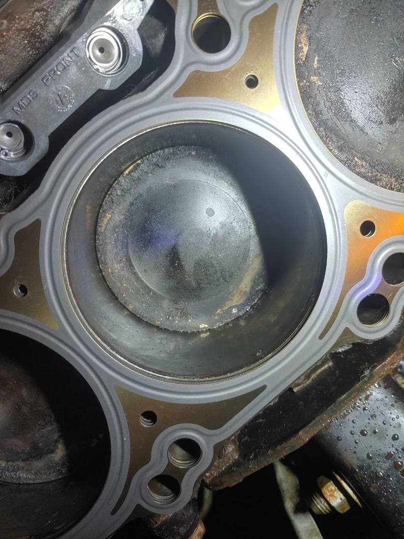

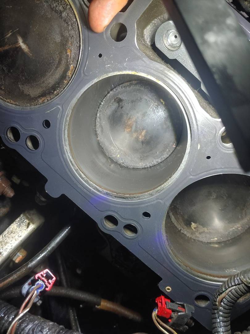

Кто полезет в мотор-прокладки гбц enginetech НЕ БРАТЬ!они не соответствуют диаметру цилиндра и вообще сделаны отвратительно!
С Сергей 25 мая 2023, 11:47
Да они и в целом нормальную резину делают.

Begemot Спидометр плотно одел?
Нет, спидометр не трогал, под капотом отключал разъем к блоку управления двигателем, на нем защёлки были уже сломаны и находится он в неудобном месте, вот и не заметил сразу что он не до конца вставал, уплотнение вытащил и все ок, нужно теперь новый разъем купить и провода переставить
Как временное решение воспользовался стяжками, а вот как добиться герметичности, то есть чем заменить уплотнитель, пока не придумал
