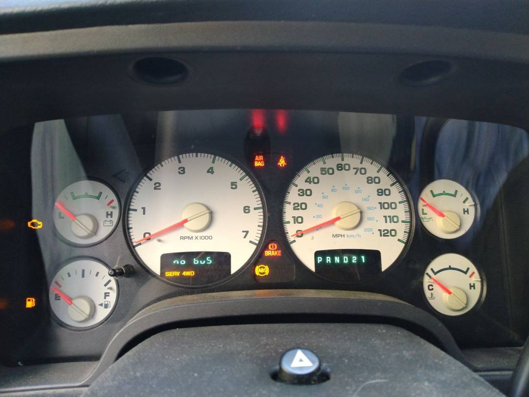

Всем здравствуйте! Ram 2500 2005 года. На ходу на приборной панели загорелись сигнальные лампы, стрелки упали в нулевое положение, как будто двигатель не заведён, а только повернут ключ в зажигании. В потолочной консоли на панели показания все прочерки. Радио включается, но звука нет. Кнопки управления радио на руле не реагируют. Подозреваю на бортовой компьютер, но где он находится?

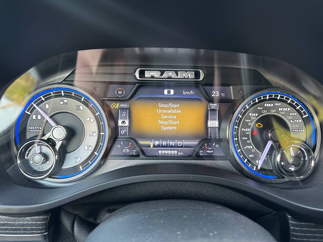

Приветствую! Возвращался сегодня в город, по трассе выскочил чек и ошибка системы стар стоп, остановился услышал стук в моторе, масло на месте, мотор сухой, температура всего в норме, может сталкивался кто?
Чек горит, по этому старт/стоп отключен. Нужно ошибки смотреть.
Если мотор будет неустойчиво работать ( протраивать) на высоких оборотох то скорее всего приехал распред с гидрокомпесатором
Да, по звуку похоже. Скорее всего ошибки по пропускам
Это гидрик 100%
Ошибок может не быть. Лучше сканером в он-лайн посмотреть..и тоже не факт что будут пропуски
На фото горит чек на заведенном.
Ты знаешь по какой причине ? )
У нас спецов по Таким машинам еще в городе нет, тоже думаю что гидрик, буду искать сервис завтра
Я с этого и начал, что нужно смотреть ошибки :)
Я давал контакт. Набери Сергея
С него и начну завтра, спасибо🤝
Как вариант: залить масло 5-30. Если стук станет мягче, а то и вовсе пропадет, то копить деньги на замену гидриков и распреда
До 80 тысяч не дотянул ( печаль
Уже не первый...х.з. что с ним делали в штатах...
Ошибка была из-за дохлого аккума, после замены прошла. А по стуку тут профессионалов тьма..
Упс... Даже так? Какой год авто? Или это для всех ген такая проблема с боргесонами?
А что стучало то из за аккума???
Ошибка такая была. Тьфу тьфу без стуков
Аккум тоже дохлый оказался, на диагностике в сервисе сказали что прокладка прогорела и из-за нее звук такой
Хотя может и не из-за этого, решили все-таки поменять распредвал и компенсаторы, будет видно в процессе в чем проблема
