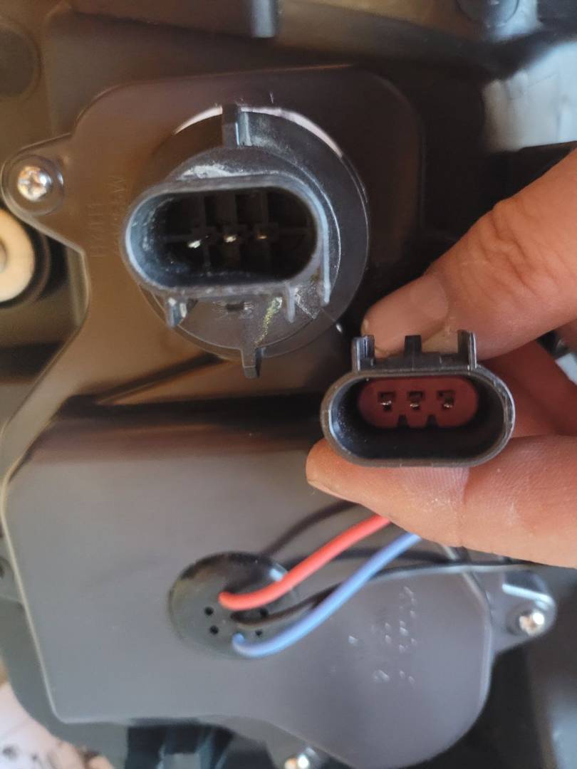

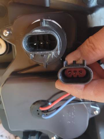

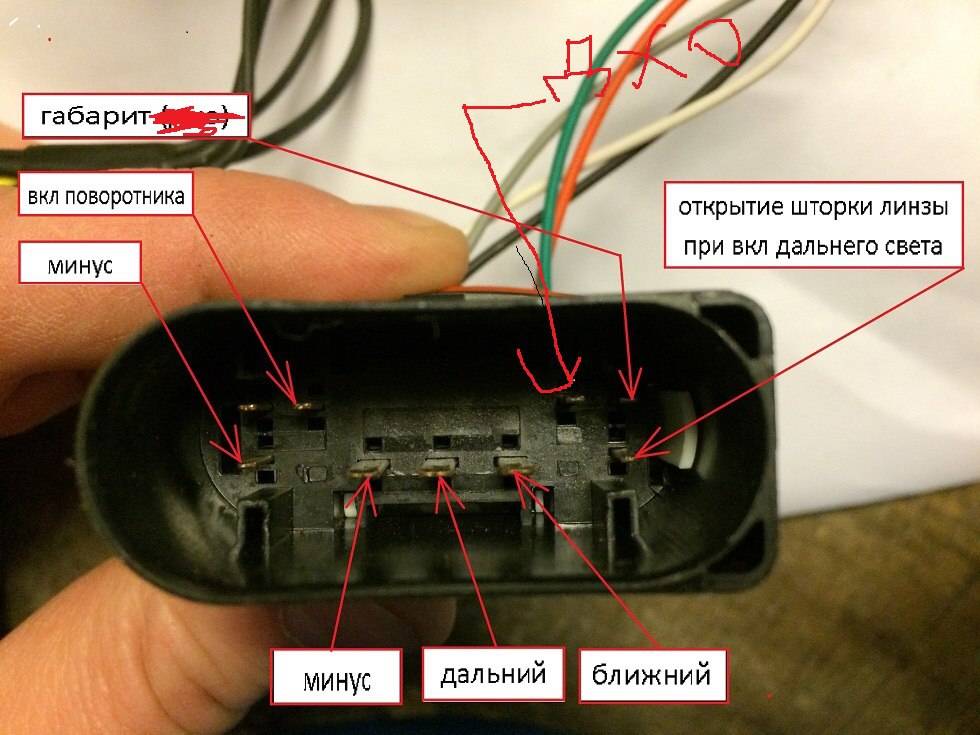

Всех приветствую, подскажите, у фары такое подключение:
M Motoneiron 8 мая 2023, 19:27
На сами фары минус, ближний, дальний,
M Motoneiron 8 мая 2023, 19:28

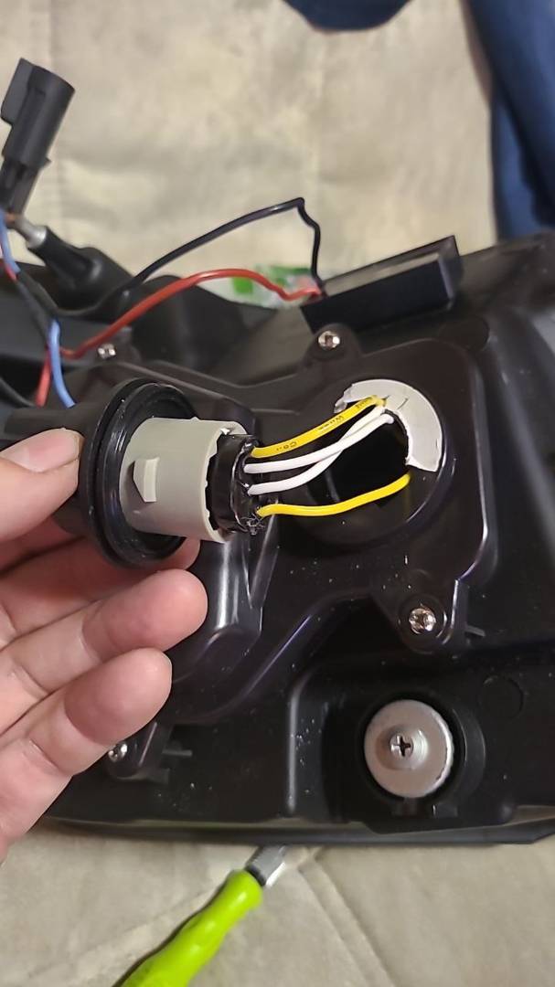

И на габарит, поворотник, и минус, не работают поворотники при включённых габаритах
M Motoneiron 8 мая 2023, 19:30
Подключаюсь габарит и поворотник начинает просто гореть, отключаешь габарит, начинает моргать поворотник

Motoneiron Подключаюсь габарит и поворотник начинает просто гореть, отключаешь габарит, начинает моргать поворотник
Неправильное питание поворотника. Перепутано. Либо плюс на плюс идет у тебя и поэтому не горит при включенном габарите, либо пробой где-то, что маловероятно
CT Castor Troy 8 мая 2023, 20:22
Подключи и посмотри, если провод греется сильно и быстро значит полярность
M Motoneiron 8 мая 2023, 20:27
Castor Troy Неправильное питание поворотника. Перепутано. Либо плюс на плюс идет у тебя и поэтому не горит при включенном габарите, либо пробой где-то, …
если габарит отключить то поворотник начинает моргать, если подключить габарит то просто начинает гореть, неморгать, но если присмотреться то он пытается моргать еле заметно
CT Castor Troy 8 мая 2023, 20:28
Значит питание на поворот идет непрерывное. А должно быть через реле. То есть прозвони провод поворотника. И реле слышно?
M Motoneiron 8 мая 2023, 20:30
реле слышно, если без габарита то все норм работает, фары не родные, не вскрывались
CT Castor Troy 8 мая 2023, 20:30
Бывает что масса не работает. Точнее плохо работает
CT Castor Troy 8 мая 2023, 20:32
И еще, подключи все и вруби аварийку.
M Motoneiron 8 мая 2023, 20:32
на старых все работало, там две массы получается из фишки, одна на фары другая на блок поворотников и габариты
CT Castor Troy 8 мая 2023, 20:33
Надо прозвонить какой контакт отвечает у фары за что...
CT Castor Troy 8 мая 2023, 20:35
У фары в комплекте переходников нет?
M Motoneiron 8 мая 2023, 20:36
Два посередине белых должна быть масса
