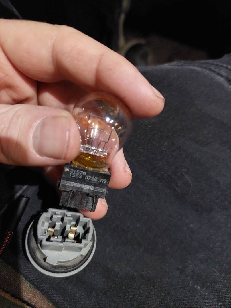

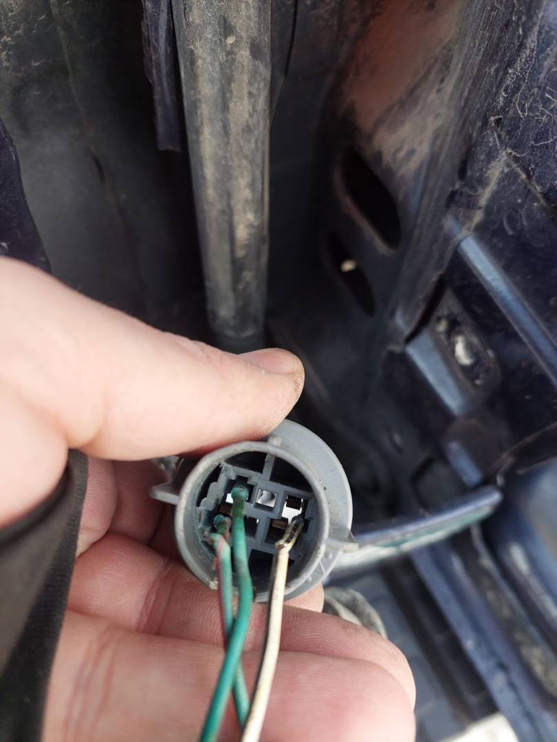

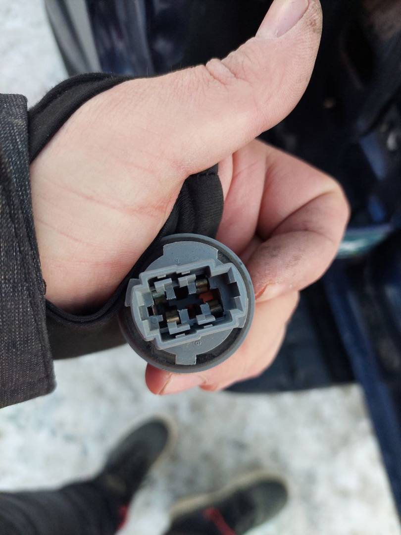

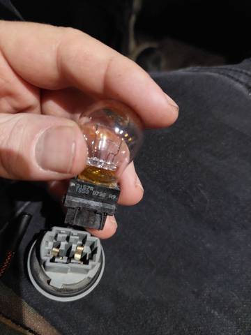

Народ как распиновать эту фишку??
Габарит/тормоз⚠️⚠️⚠️
Видос или тип того... Чот ковыряю, не подковыриваеться)))
Включи габариты и посмотри какая нить накала горит, далее смотри куда выходят контакты от этой нити🤷♂️ всё банально просто
Третий контакт будет тормоз
Один общий
Распиновать фишку как? Вытащить провода из корпуса.
Там контакты парами 🤷♂
Всего 2 пары. Тормоз+поворот и габариты
Иголку в помощь...
А конкретнее ?
Чот не выходит 😊 куда тянуть, на что нажимать.....
тебе нужно пины вытащить из самой фишки? там обычный усик, который хоть маникюрными ножницами поджимай и тащи
Да провода вытащить.
Они в какую сторону вытягиваются? В сторону проводов или в сторону лампы?
Усики нащупать не могу))
вытаскиваются всегда от лампы, усик по разному, либо в самой фишке фиксатор либо на пине
О какой мощный барин то у нас в этом чате, не то что в в соседнем общении
Не флудим 😁
👍ок
Всегда вытаскивается в сторону провода, а усиик обычно нажимать со стороны лампы
