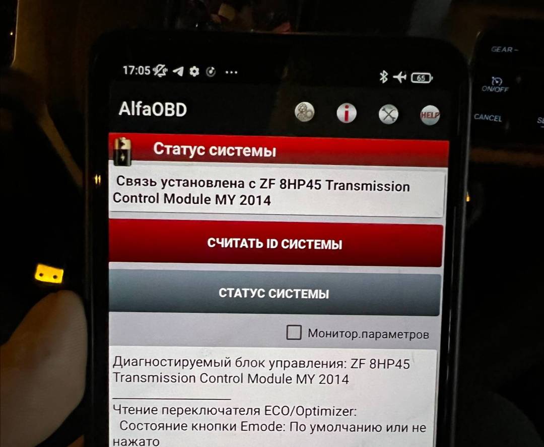

Подскажите плз, а на Рэм ставил ZF8HP45? AlfaObd так определяет….
Просто в Альфе нету 8hp70. Но по мозгам разница 45 и 70 не большая, я так понимаю.
Спасибо

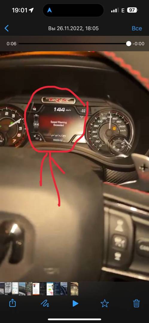

Доброго времени суток, поскажите кто знает как отключить это предупреждение вылазит после 120 , авто новый
И ещё момент на новом TRX есть небольшая жирная пленка на стекле , в машине жарко неужели радиатор отопителя…?
Может пробег?
