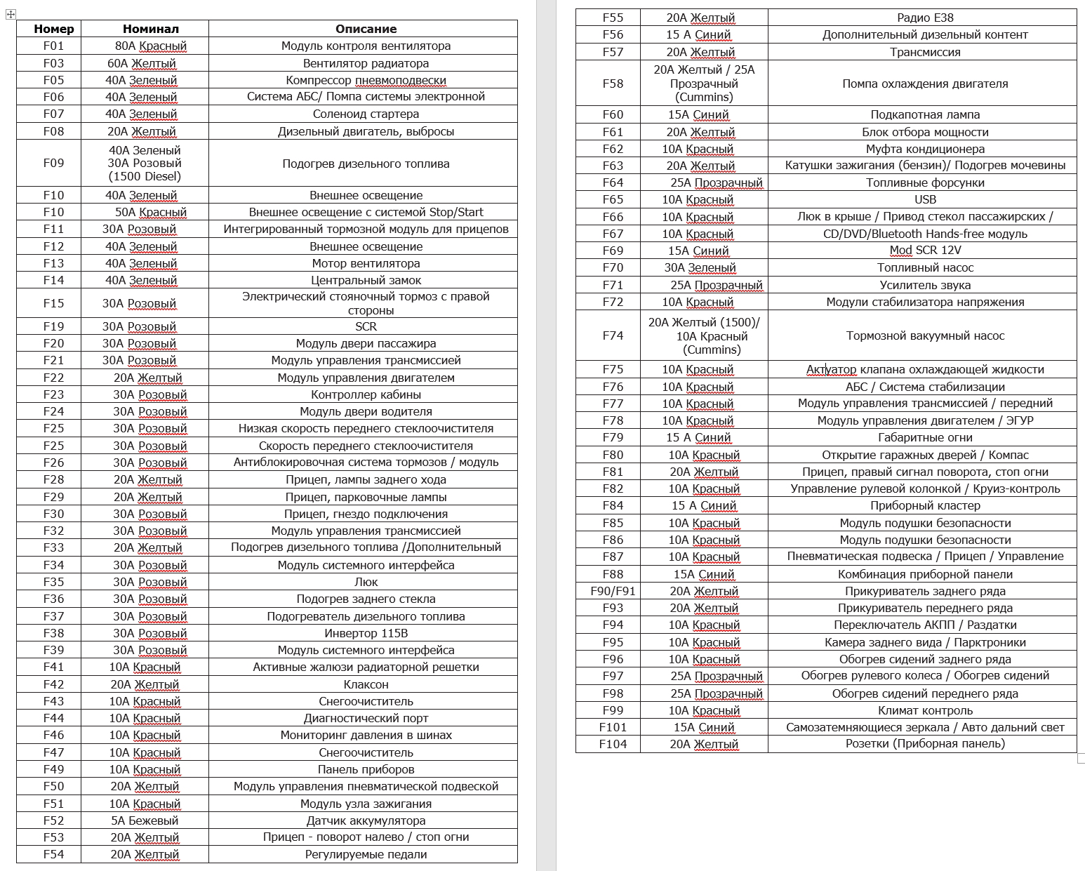

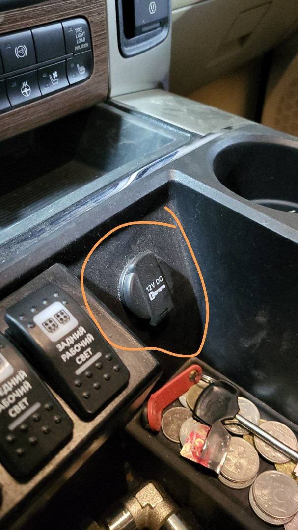

Всем здравствуйте
Скажите как называется предохранитель
Вот этой розетки
Самое главное, не забывать, зачем эта крышка)тк при легком переходе за 100', можно на раз закипеть
F93, 20A, Cigar Lighter

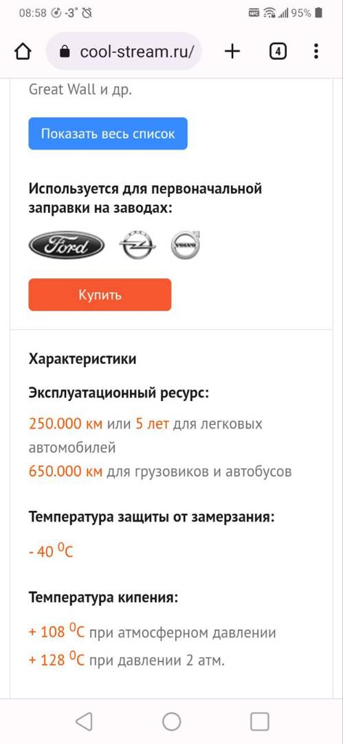

Антифриз кипит при 115-125 я так месяц ездил каждый день, пока радиатор ждал,с температурой все ок
Ага..при 200😂
Именно по этой причине на авто, где термос на 80-90 крышка до 1 атм, а немцы все в основном на 2атм, тк термос либо регулируется либо в базе открывается на 105-107
