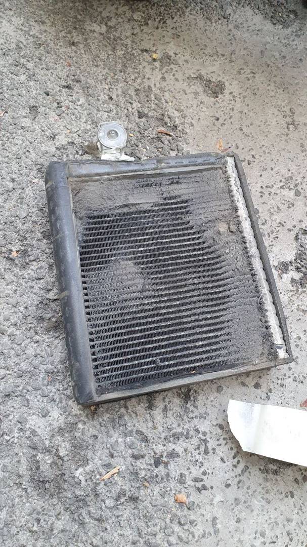

Система простая , стоит радиатор от радиатора горячий воздух забирает вентилятор и толкает по направлению, если уверен прям что радиатор горячий то заслонки ,прочитал выше что радиатор горячий становится когда промывают , значит внутри сильно забит или снаруж
Фото для примера, разобрал теперь еше лучше стало дуть , место 5 скорости хватает 3
