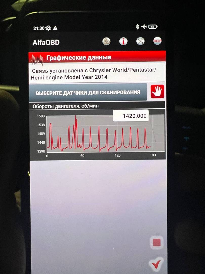

Положение педали/дросселя, коррекция оборотов (если есть), коррекция топливоподачи (краткосрочная), передача.
Ещё: расход воздуха/либо/разряжение во впускном коллекторе (какой то из этих параметров должен быть)

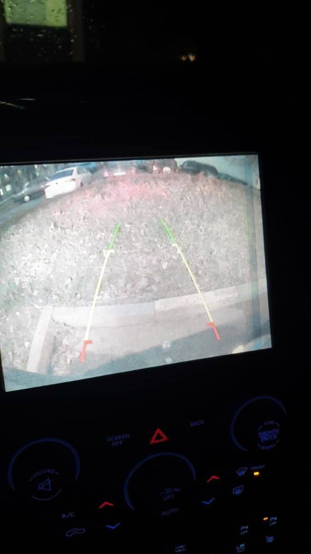

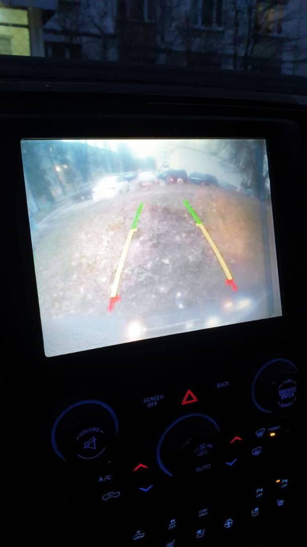

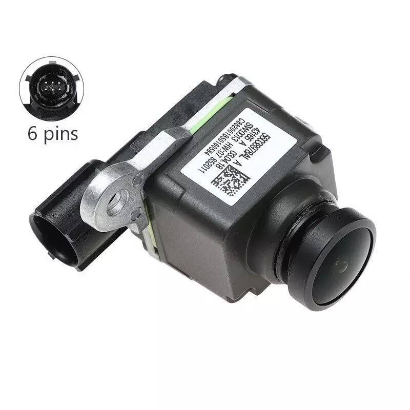

Всем привет. Установил камеру заднего вида с Алиекспресс, вместо родной, которая со временем стала запотевать. Все работает, только фокусное расстояние другое и в кадр попадает меньше окружающего пространства. Качество картинки не хуже штатной. Ценв вопроса около 4500 рублей. И не забудьте при замене тягу открывания борта вернуть на место, как я :-))) А то, если крышка стоит, весело в кузов попадать будет.
