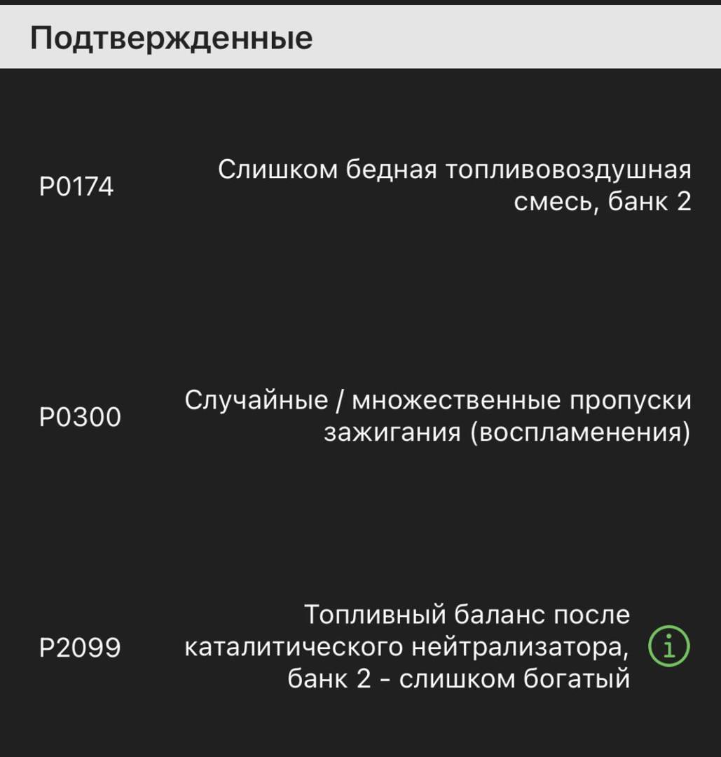

Всем привет рулевую рейку кто делал рам 2019 г 1500 лимитид записала три ошибки и заблокировалась ошибки не могу стереть и не рулит
D Slava Вот такие ошибки
Слушай, у тебя ошибки к рейке вообще никакого отношения не имеют. Эти ошибки из блока управления двигателем, и сообщают они о проблемах со впрыском (двигателем)
Чем смотрели ошибки? Если просто OBD2 сканером, то он ошибки кроме моторного и/или коробки не покажет
Гидрики шумели бы если приехали а пропуски зажигания нет конкретного цилиндра
ВП Владимир Подножка АМР 20 ноября 2022, 16:53
Что то с второй головой, лямбда померла, или подсос воздуха, или форсунка течет, или если есть гбо на машине приколы выдает
