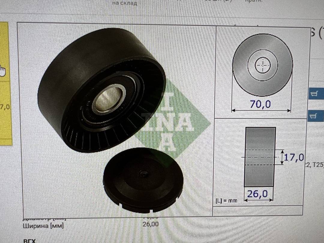

Похолодало,Запищал один из роликов,5.7 2015 подскажите каталожные номера пожалуйста,ремень нашел 1853,а с роликами непонятно,так как в нашем колхозе под названием Италия проблема с подбором на аналоги.с rockauto ждать неделю,а пищит знатно.
Заранее благодарю
Заранее благодарю

Ролик INA 531089110
Или идёшь в магазин газ/ваз деталь и берёшь вот такой по размерам
Спасибо
