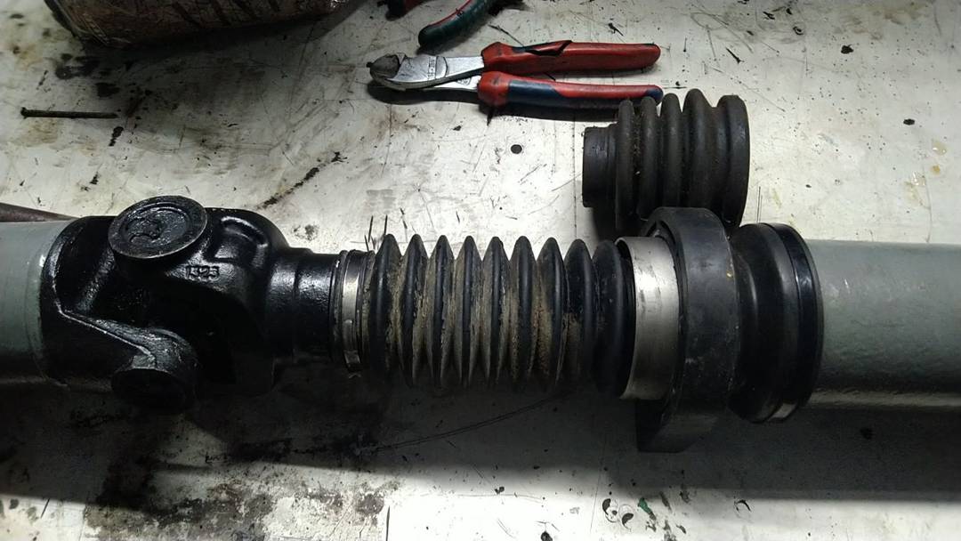

Вычистил конечно щётками и так далее. Это не краска просто смазкой намазал чтобы не так быстро ржавело. Уже после установки крестовины замазал
Да одна легче другая туже
Может стопорные подсточить?
Посмотри Pakelo
Гляну, спасибо
Крестовины хорошие теперь вообще не найти. Пару дней покатаюсь потом специально сниму кардан попробую что там устаканилось или нет

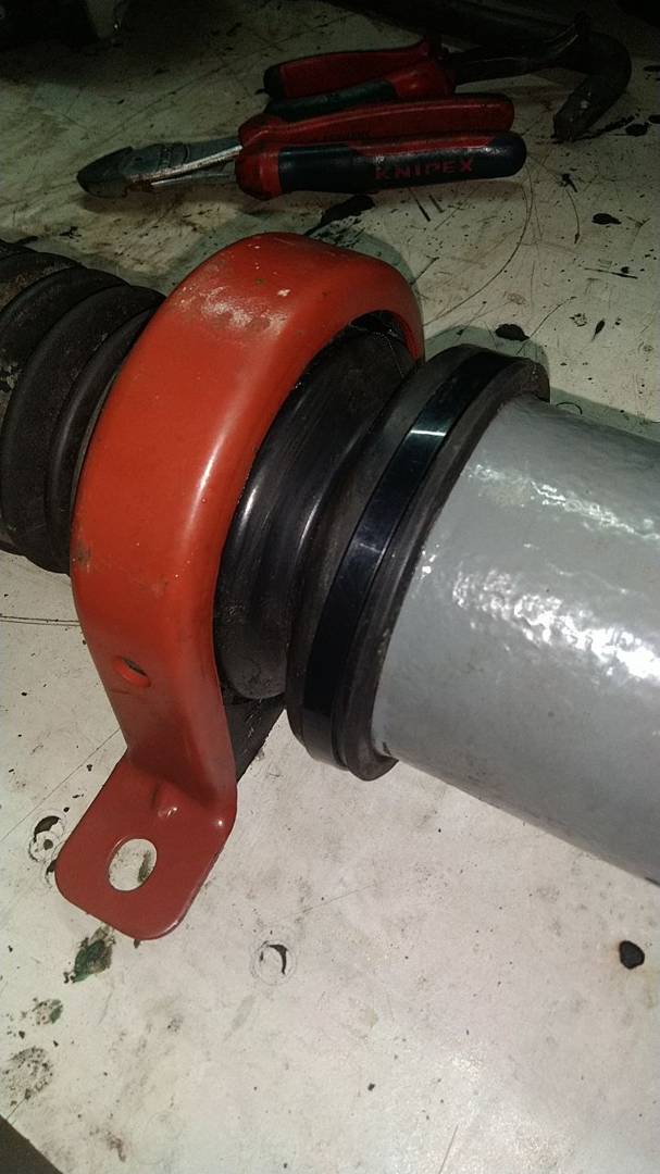

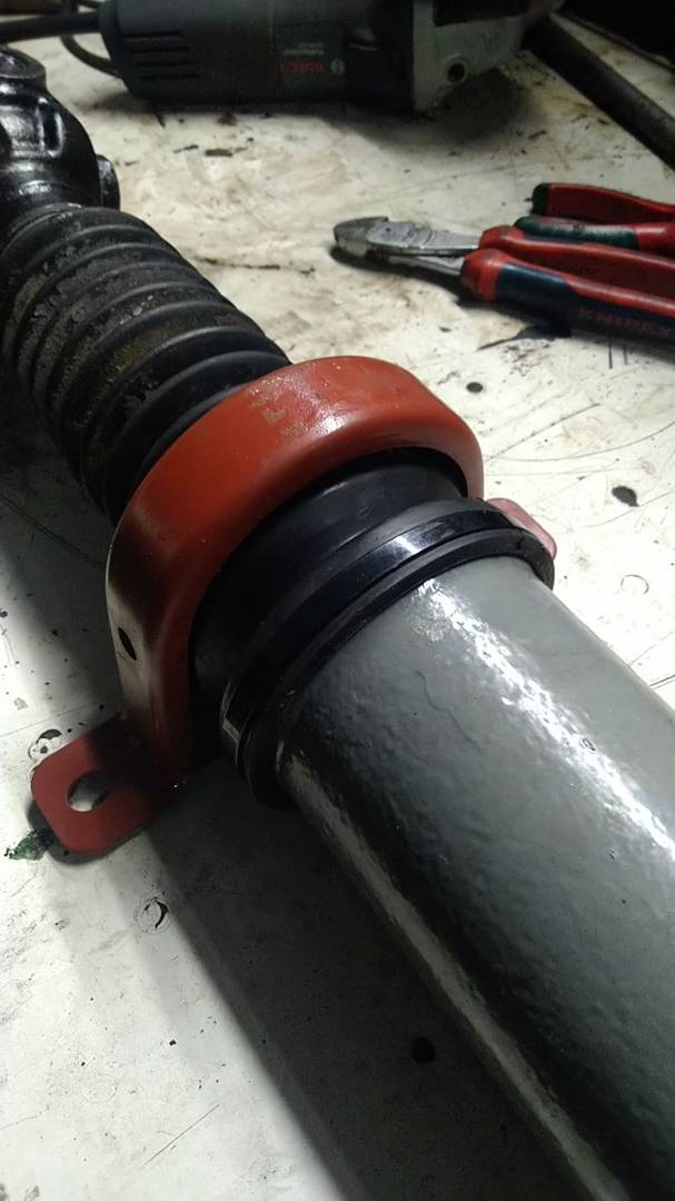

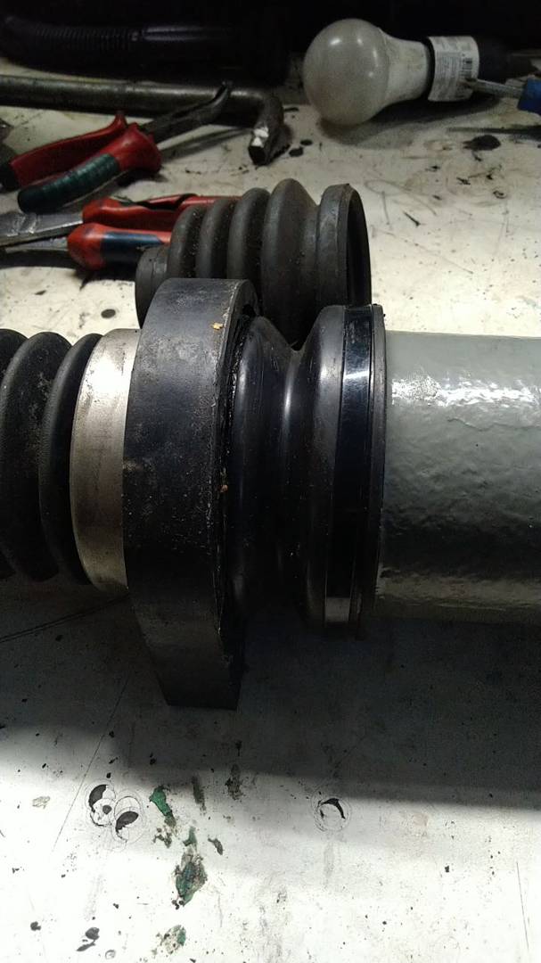

Кстати вариант пыльника для защиты подвесного. Кусок отрезал из пыльника от хз чего. Резинка конечно не плотно прилегает к резине подвесного там пара-тройка миллиметров зазор. На кардан резинка оделась как влитая фиксация Хомутом даже не особо нужна была

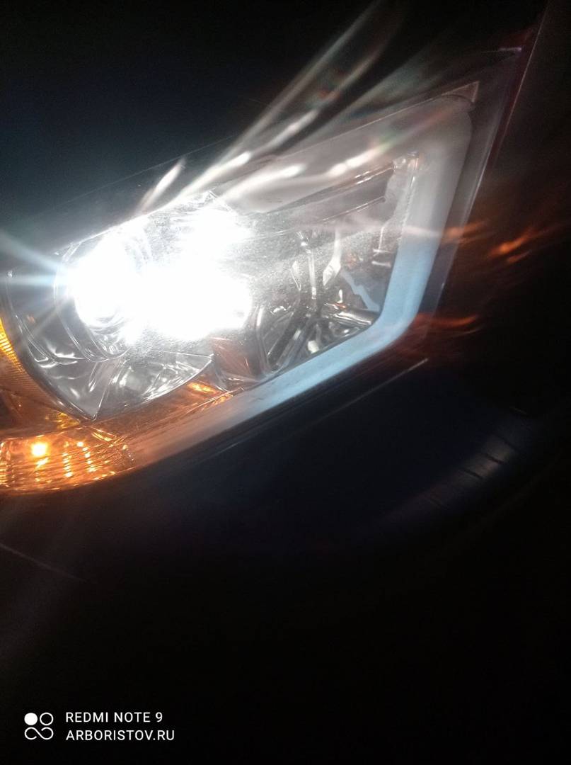

Господа Добрый вечер, така бида: элемент в фаре перестал светится белым, вернее стал серым. Это как то лечится или собираться покупать новую фару?
Переслано от Russian Dodge Ram Club – клубные новости
Теперь FAQ/База знаний опубликованы в телеграм. Это нам позволил сделать новый функционал, позволяющий категоризировать контент по темам.
Если у вас есть желание на постоянной основе помогать с развитием/дополнением FAQа по Рэмам, либо материалы для публикации, просьба обращаться к Диме ака @DTitov.
К ретрофиту обращайтесь, вскроют и заменят диоды сгоревшие.
Ретрофит ктойта?
кто переделывает фары
Ай спасибо вам огромное
