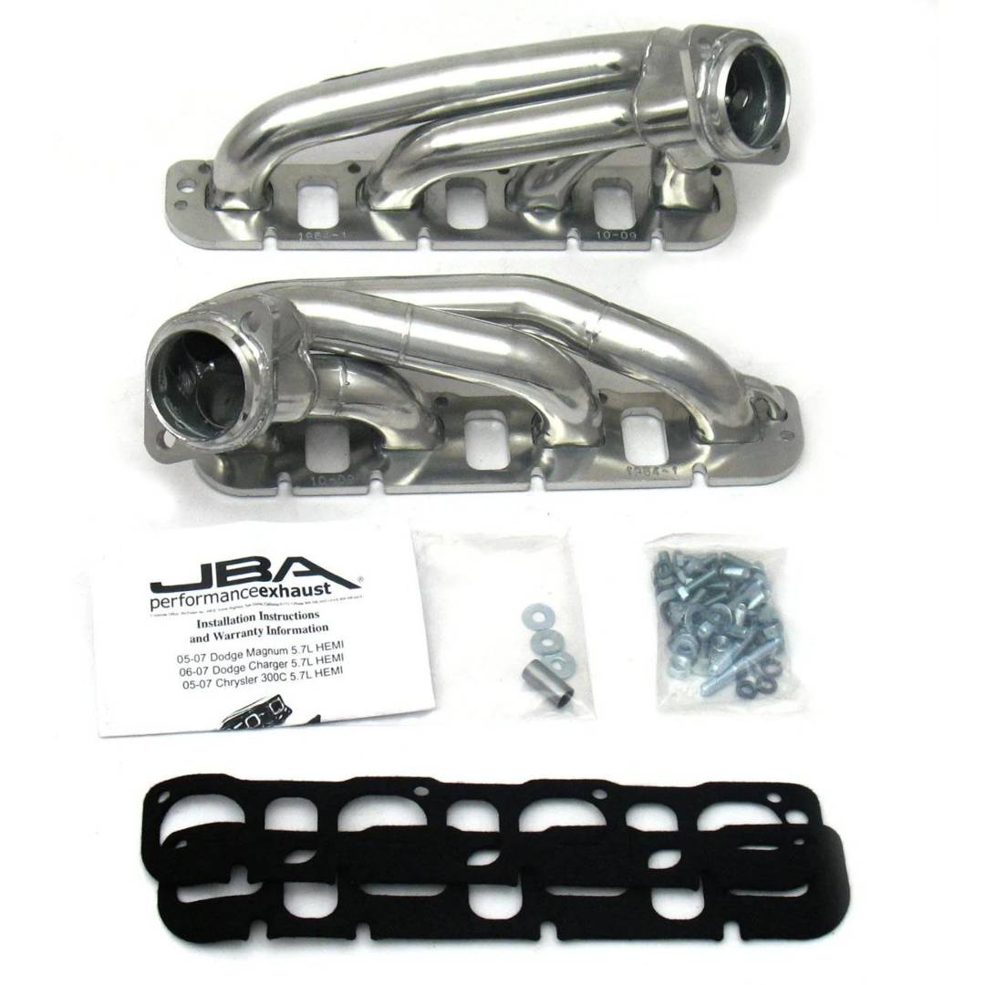

Мужики, 5ген лопнули оба коллектора. Прежде чем лезть какой набор запчастей купить ? Машина стоять не может, поэтому хотелось бы лучше купить лишних запчастей, чем ждать их потом когда все вскрыл.
Стоп, а коллеги, которые меняли где?
Всмысле ставили? В Питере.. не их мотор
Мотор вы нашли?

Амеров читаю, проскакивают сообщения о проблемах и с этим изделием. Экраны не поставить, какой то провод или шланг из за этого дубеет. Короче тоже не панацея.
Потенциально там должно быть норм
Только это не равнодлинный...
Ну потенциально да. Я смотрел свой мотор, пробег 160. Поршни примерно похожи были, только цвет отличался) хон почти весь хороший, но один горшок не понравился. И по факту мотор работает нормально, но расход масла имеет место быть. Пусть и не критичный, но все же(
Её обматать надо
Все решается, такие трубы обязательно обматать специально лентой, ну и хотель тот шланг
Это под родные катализатор
