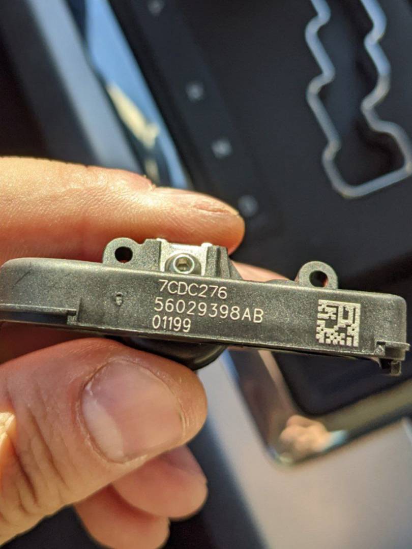

Artem Artemov А датчики с али всегда надо прописывать вручную? Поставил 4 штуки, уже пару недель, километров 500 точно проехал, так и не прочитались, ошиб…
🤷‍♂ на это может ответить, только тот, у кого они заработали. Но если ты столько проехал 100% без прописки не заработают, да и с ней, не факт. Единственное, что могу всем посоветовать, это перед установкой в колеса, сначала эти датчики прилепить на диск стяжками. И поездить так, пока не увидит датчики. Чтобы не получилось, зря разбирать колеса.
ВП Владимир Подножка АМР 4 ноября 2022, 08:19
Покупал с Али датчики 8шт, стяжками прикрепил 4шт прописал, все работают, но некоторые пришлось 2-3раза прописывать, колеса внутри пометил маркером на пластиковой заглушке центрального отверстия,и в блокноте написал номера датчиков и какому номеру колеса соответствуют, только потом запихал датчики внутрь колес.
При прописывании надо впереди номера датчика ноль добавить
ВП Владимир Подножка АМР 4 ноября 2022, 08:26
Мне почему то помнится что я добавлял впереди номера датчика ноль, может в старой версии альфы был косяк? Или на моих датчиках символа нехватало, надо в блокноте глянуть.
ВП Владимир Подножка АМР 4 ноября 2022, 08:27
У меня датчики с таким же номером как на фото, работают на дорестайле 4поколения

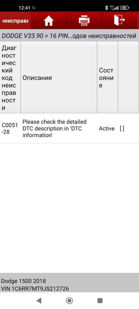

Всем привет! У кого нибудь вылазила такая ошибка? После бездорожья
ВП Владимир Подножка АМР 4 ноября 2022, 09:09
Какая то странный номер ошибки, попробуй альфаобд посканируй
ВП Владимир Подножка АМР 4 ноября 2022, 09:17
Возможно датчик угла положения руля, как вариант зайти например в блок раздатки или АБС найти показания датчика положения руля и посмотреть показания, руль прямо должно быть 0 влево или вправо градусы должны меняться
ВП Владимир Подножка АМР 4 ноября 2022, 09:18
Датчик находится сразу за рулём
ИД Илья Дьяков 4 ноября 2022, 09:45
Сказали на рулевой рейки посмотреть надо

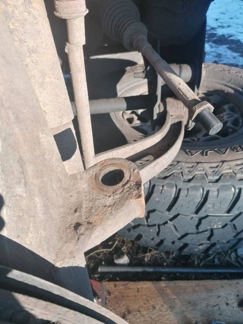

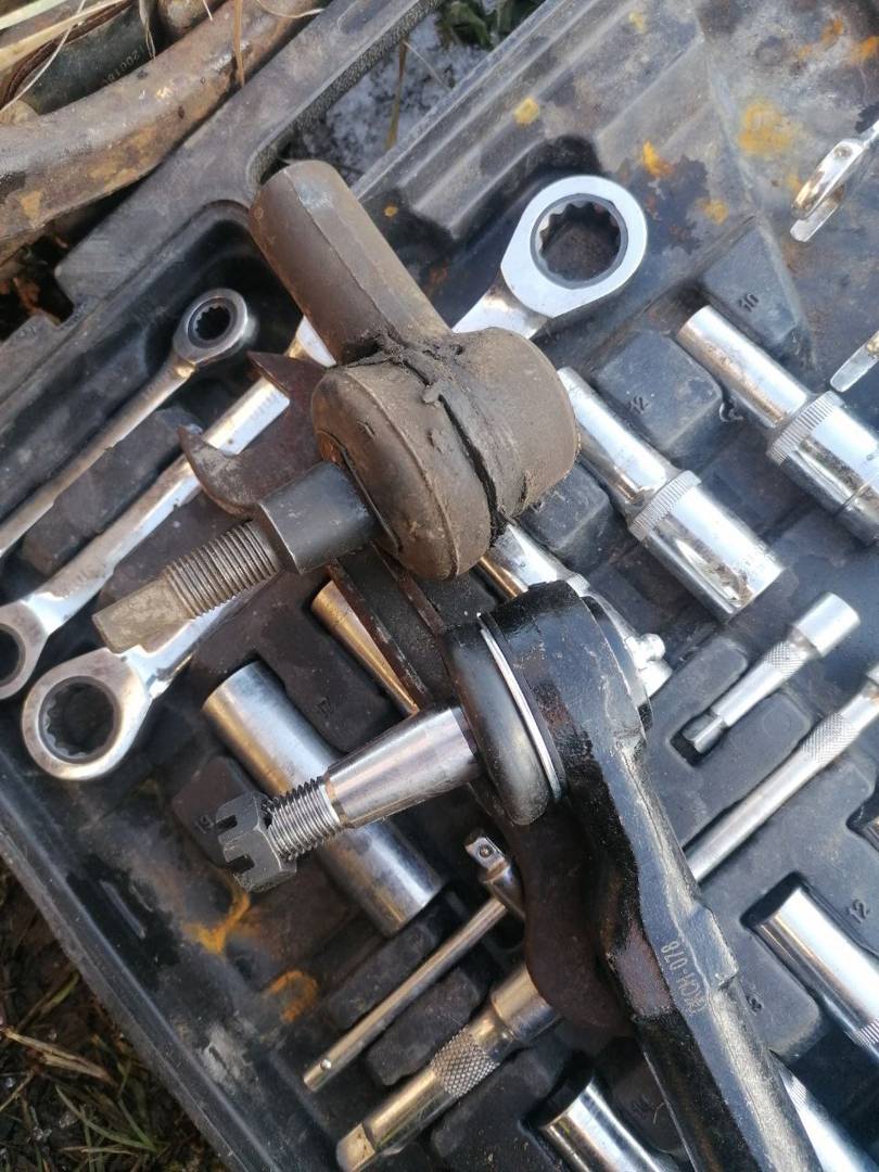

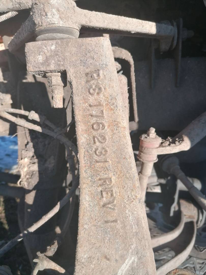

Доброго времени, парни подскажите где найти наконечники, рам 1500, 2003год, лифтован
