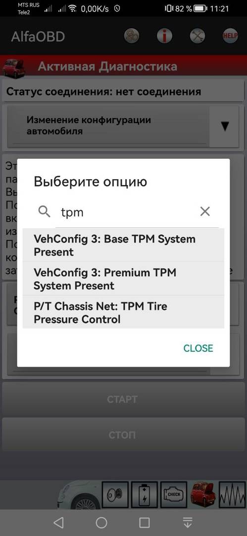

Кто нибудь знает как убрать ошибку датчик давления шин?
Поставили новое литье с зимней резиной - оно без датчиков - а выдает ошибку
ЛО Леонид Одноименный 2 ноября 2022, 11:13
Можно отключить альфой но не до конца. Ошибки не будет, но каждый раз при запуски будет выводить на экран 0 по давлению. Можно свернуть
ЛО Леонид Одноименный 2 ноября 2022, 11:15
Если кто знает чтоб и нули не выводил при запуске двигателя охотно послушаю как заглушить эту функцию)
ЛО Леонид Одноименный 2 ноября 2022, 11:25
Да был случай что авто не заводилосьь и дворники махали сами по себе. Причина была в разъёме tpms, чето я очканул)
