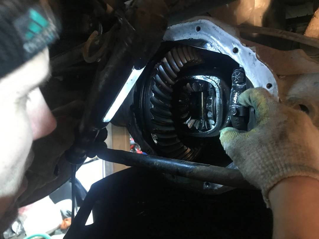

АН Андрей Наумов 1 ноября 2022, 20:11
Звук абсолютно точно идёт от колеса. Тут прям 99%
АН Андрей Наумов 1 ноября 2022, 20:12
Вывесили колесо. Начали крутить. Я под авто. Там все очевидно что прям точно.

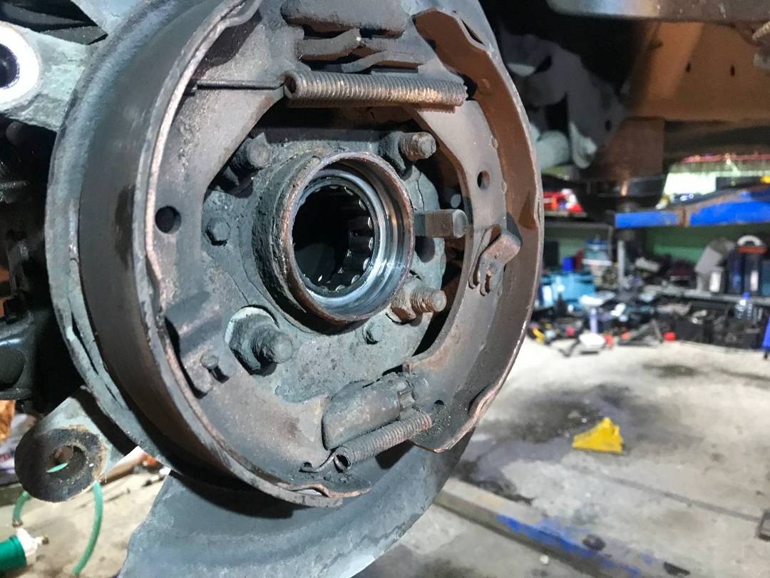

АН Андрей Наумов 1 ноября 2022, 20:16
Да и когда вынимали полуось там все чисто и ровно. Ни стружки ни чего то подозрительного
АН Андрей Наумов 1 ноября 2022, 20:18
А вот ручник вызвал подозрение. Загаженый был. Но я им не пользовался. А вот подшипник этот мы поменяли вчера.

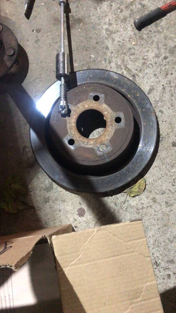

АН Андрей Наумов 1 ноября 2022, 20:19
Диск сегодня проточили. На фото до проточки.

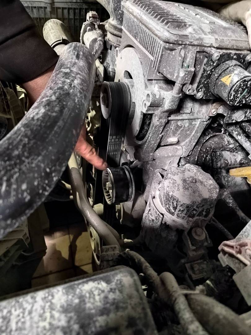

Мужики, запищал ролик натяжителя, кто знает номер запчасти или может можно подшипник поменять?
