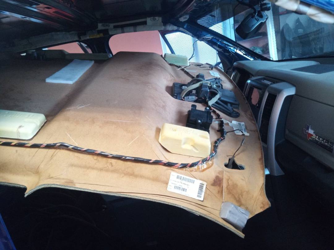

На рестайле может быть иначе, но на дорестайле под потолком справа от плафона, у меня парктроник лет пять глючил каждую зиму, под потолком влажно и контактам плохо, окисляются, добрался до блока, прыснул контактолом пощелкал разъемы и вот третья зима на дворе парктроник работает без нареканий, до этого ошибка была непостоянная- потеря связи с блоком пактроника
Контакты внешне были в идеале
