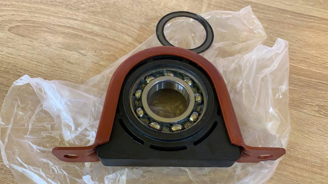

Заднего или переднего?
Заднего😂. Это ж кардан на задний мост.
Вы как то решали с защитой пыльниками и тп? Или так и оставить открытый подшипник всем ветрам и грязям
Ну мостов то два))
Подшипник закрыт пыльниками.
Может не комплект у меня. Пыльников допом не было.
Или вы про саму конструкцию?
На мой взгляд защита подшипника не айс(.
А втулка, которая в сторону заднего моста смотрит, не мешает гофру одевать?
Пыльник закрывает шарики подшипника
Под абразив и грязь с дороги слабовато. Штатный весь защит пыльниками резиновыми и то поржавел за 20 лет
Этот подшипник прожил 10 тык. Поставил родной ивековский, там двойное уплотнение.
Понял, спасибо!
втулка/выступ, которая в сторону заднего моста смотрит, не мешает гофру одевать и защелкивать на ней хомуты?
Нет

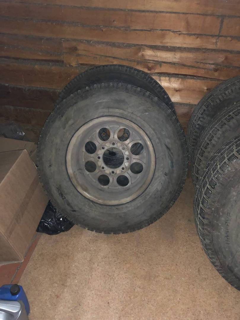

Всем привет! Подскажите пожалуйста какие гайки подходят на такие диски? Нужны характеристики
Может у кого есть для образца
Живу в деревне, нет возможности подобрать в местном магазине
