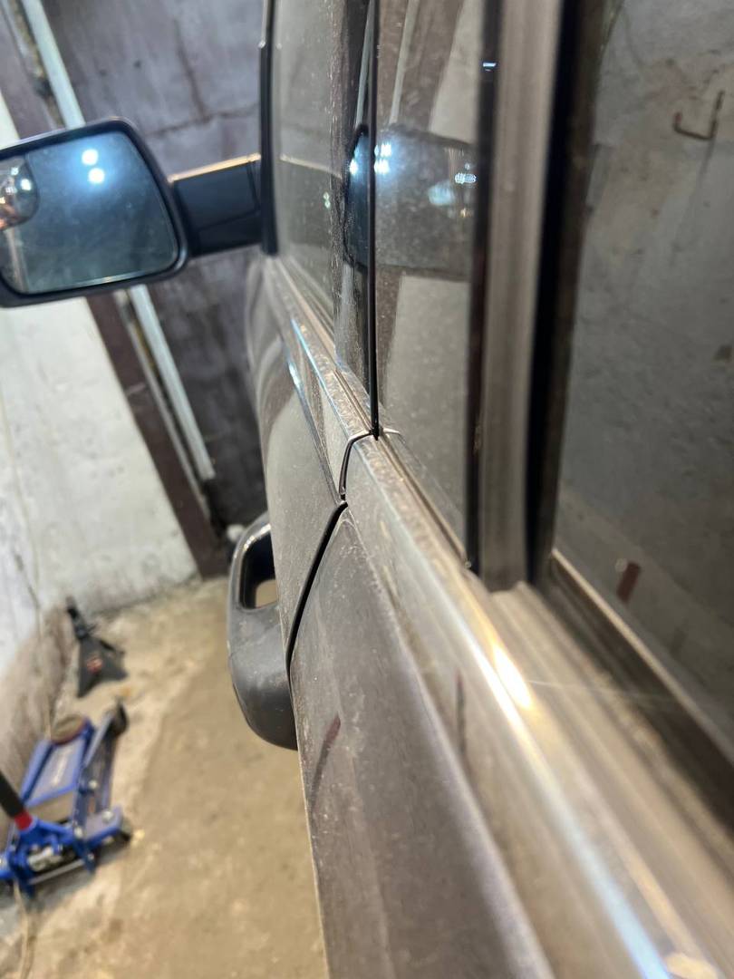

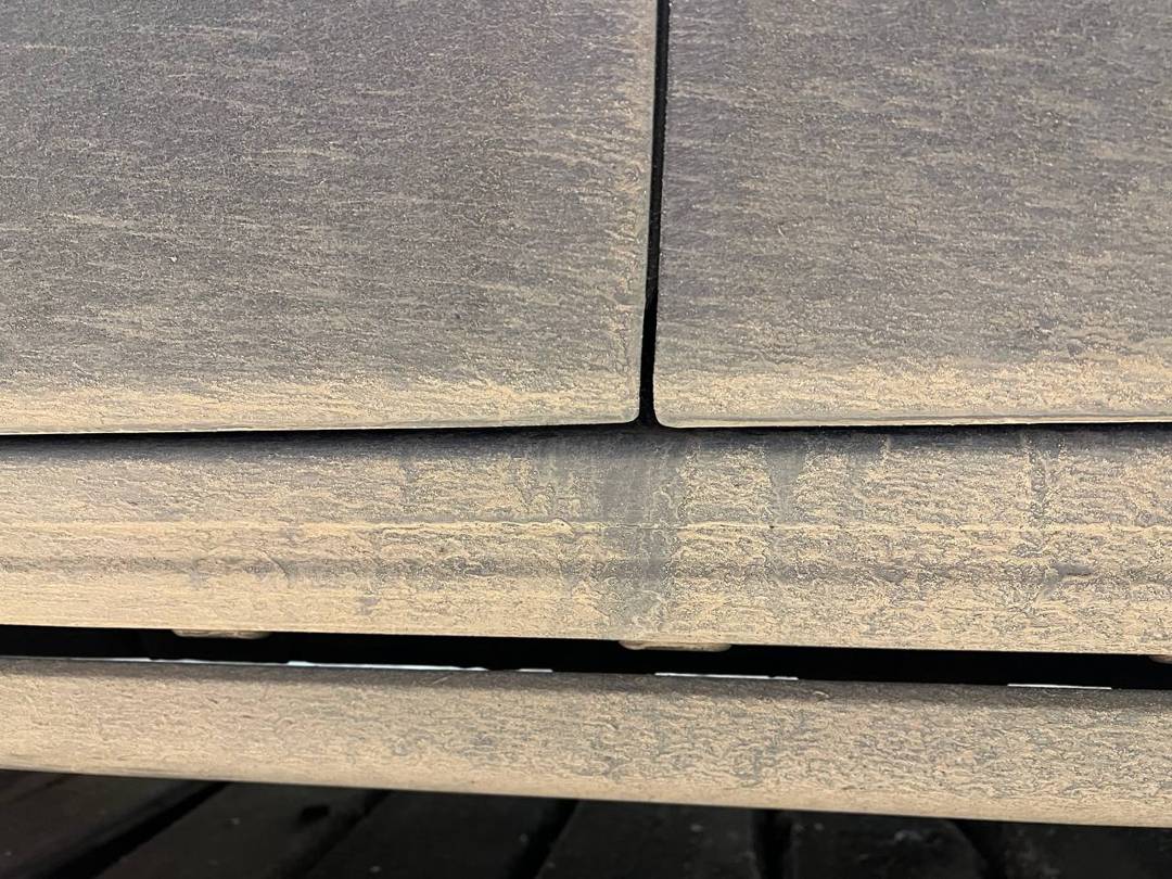

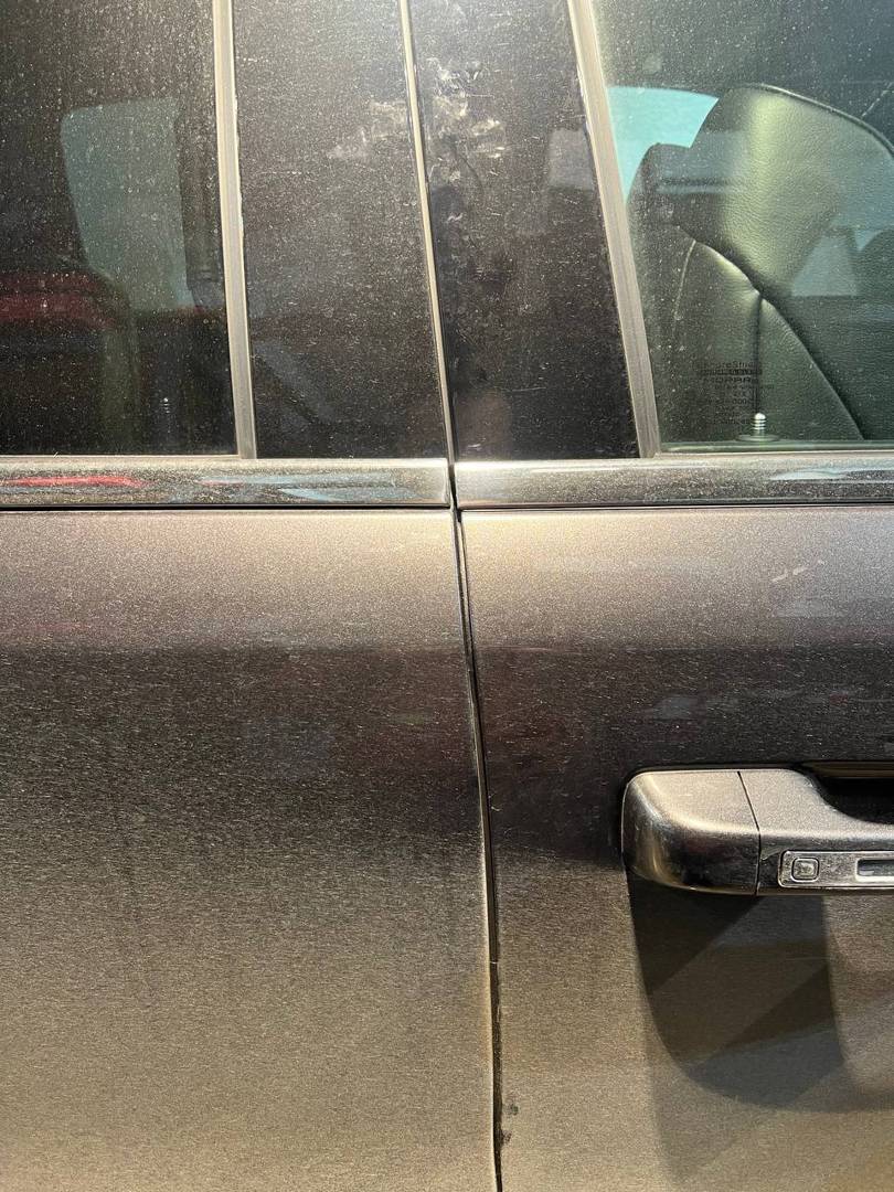

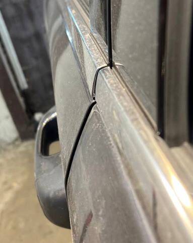

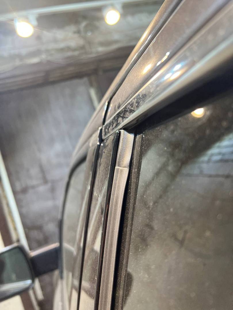

Кто нибудь пробовал петлями отрегулировать двери на 5 или 4 ген?
АЗ Алексей Золотарев 29 октября 2022, 19:25
Грузовик новым брал и он из салона таким был
АЗ Алексей Золотарев 29 октября 2022, 19:31

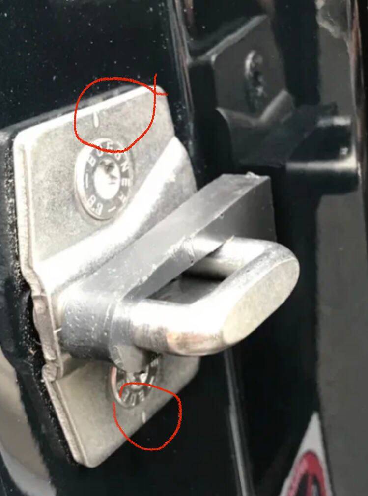

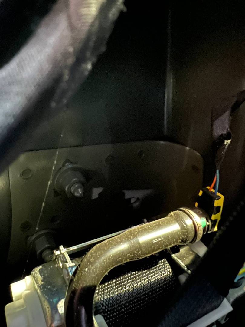

Болты с краской закручены в приваренную гайку. Вот думаю дверь может регулируется, но открутив все гайки дверь стоит намертво, хотя так было на тойоте- на форуме говорили что регулировка есть, но дверь стояла намертво, потом через силу расшевелилась.

На новых 1500 верхний угол правой задней двери завален внутрь. Думал, что только у меня. Пошёл смотреть другие в салоне и у всех такая хрень.

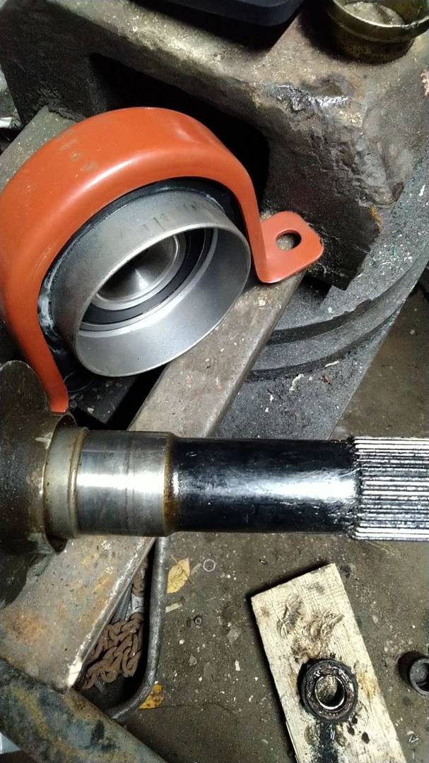

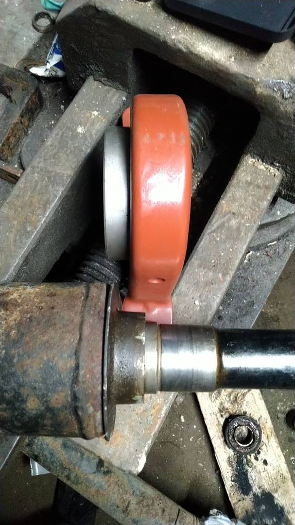

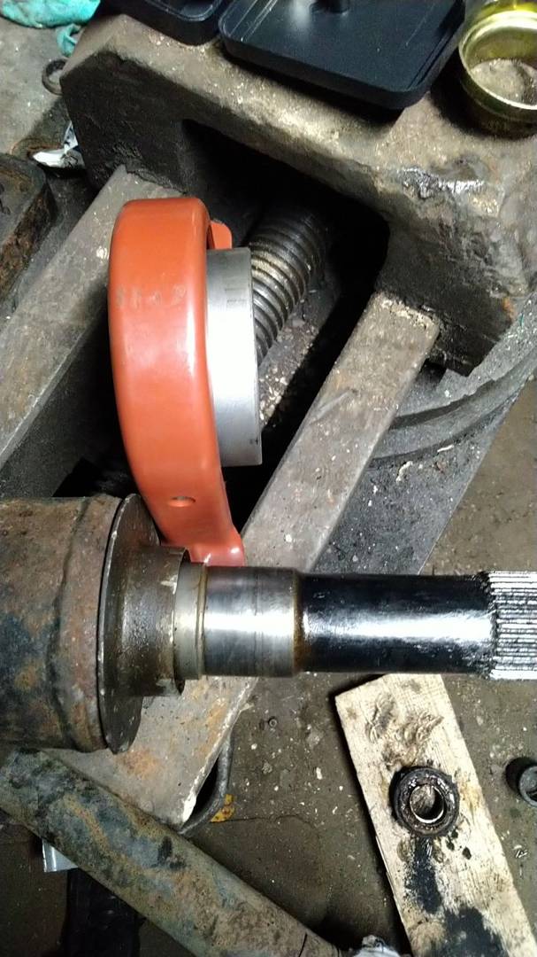

Народ ивековский подвесной как правильно ставить какой стороной?
Вот этот выступ на родшипнике в какую сторону должен смотреть или отпилить его?
А Анатолич 29 октября 2022, 19:46
Алексей Золотарев Болты с краской закручены в приваренную гайку. Вот думаю дверь может регулируется, но открутив все гайки дверь стоит намертво, хотя так было…
Снимаешь дверь, пальчиковой фрезой расширяет отверстие по вертикали и вуа-ля- все регулируется.

ЕВ Евгений Вознесенский 29 октября 2022, 21:11
Можно чуть дверь крутануть и петлей затянуть
