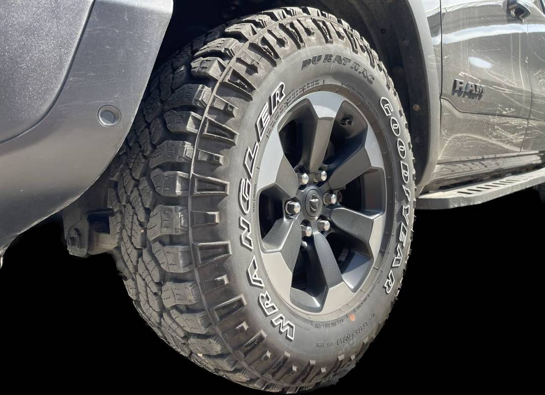

Подскажите с чем связано что в Ребел р18 надо качать 3.8 перед 3.1 зад?
Я бы качал 2.2-2.3
Если нет загрузки
Ругается
Это ошибка софта. Слишком много

Я катал на дюратраках и качал ее всегда от 2.0 до 2.4 на 75м профиле 16х колесах
У меня 2.4 на 35/17

В Спорт-Хите мне продавец говорил что 35-ое влезает
И что REBEL лифтовать не надо для установки 35-х колёс
Правильно говорит
