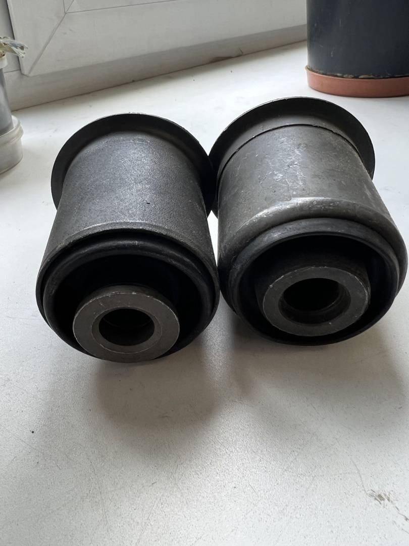

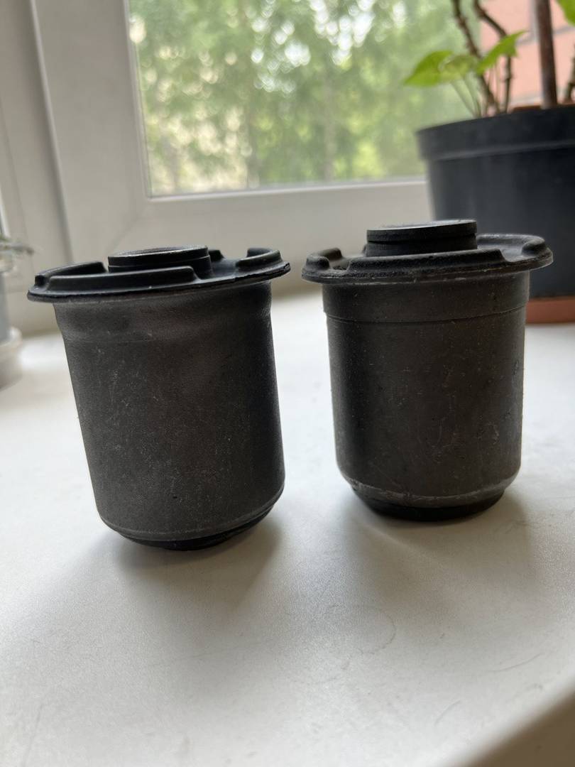

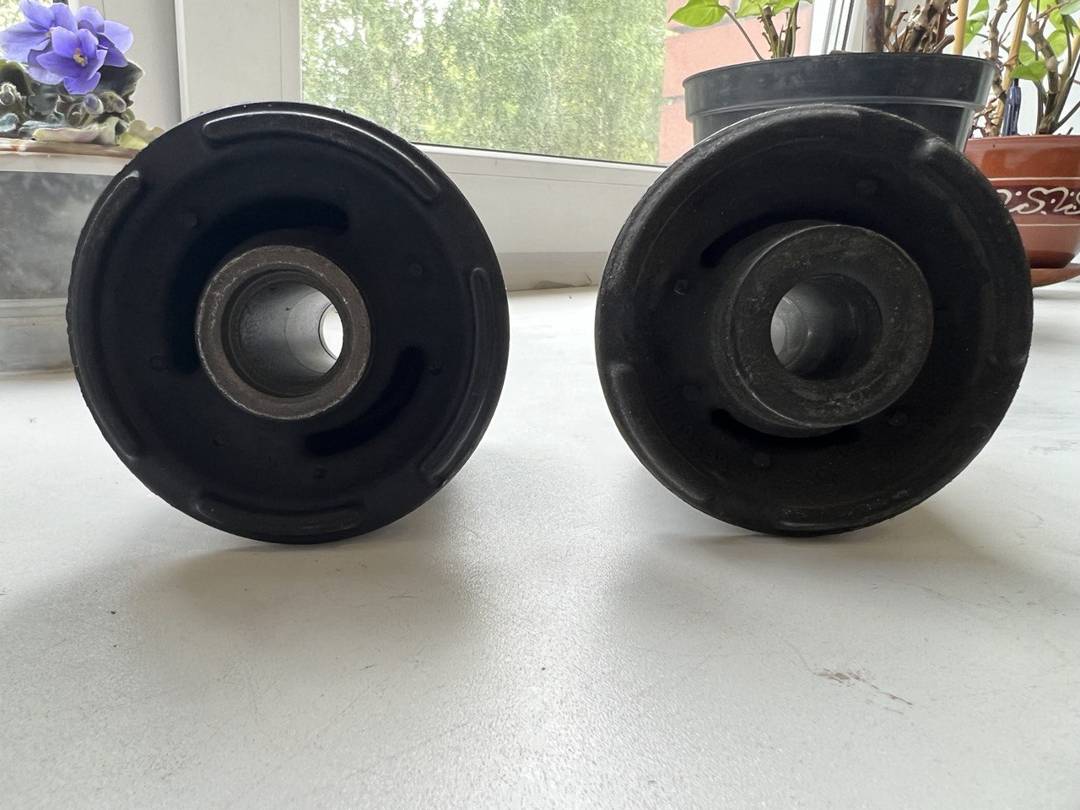

Добрый день.
Вопрос по сайлентблокам на нижний передний рычаг.
RAM 2013 г.
Запросил 5-кратный ресурс, они дали предложение, согласно VIN.
У них передний и задний сайлентблок одинаковые. Вопрос в этом. Они на этом рычаге все три разные или два из них всё же одинаковые?
И попутно вопрос, сколько примерно стоит работа по их замене?
У нас в Волгограде просят 10 тысяч.
RAM 2013 г.
10 адекватная цена. У них - да передний и задний одинаковые. В оригинале они разные. И лучше вам поискать муговские сайлентблоки.
Отличия незначительные, но есть
Да. Поняла, попробую.

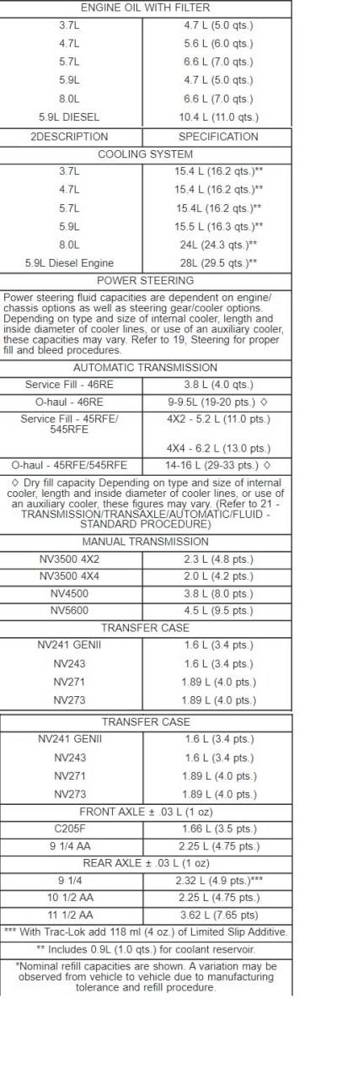

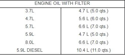

Друзья. Кто помнит сколько масла лить в 4.7 3 поколение

Да, MOOG предложили, но вопрос в цену упёрся. 4500 руб против 1700 руб. за штуку.

Держи список гсм на будущее

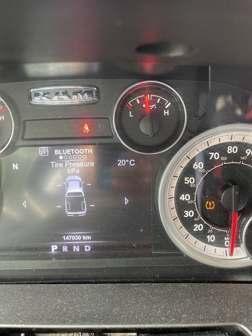

Добрый день. Господа, куда обратиться?
После смены резины все 4 датчика давления в шинах ничего не показывают и горит ошибка.
Наверное, стоит начать с того, какая машина 💁♂
Наверно 😀
Ram 1500
Ram 1500
Ну, так то уже 5е поколение пошло 😁
2017 годика
Если так сразу умерли все датчики, то явно вопросы к шинтмонтажникам 😊
А почему такое может произойти с датчиками?
Они не привязаны к сторонам?
Нет
Нужно немного покататься
Но привязаны к центральному блоку
Месяц почти катаюсь
Исправный датчик даже не родной, китайский привязывается сам и автоматом. Ram 2012
Тогда, скорее всего сломали их
Вообще странная ситуация, все 4 и сразу. Может стоит проинспектировать приемник? У меня был подобный случай, но на другом автомобиле. Фишка закисла
А ошибки не читали? Может быть сам блок залип или ещё что-то.
Не читали
Почитайте. Будет полезно 😊
Ок 🙆♀️
Такая же ерунда и не могу найти специалиста в Тольятти
