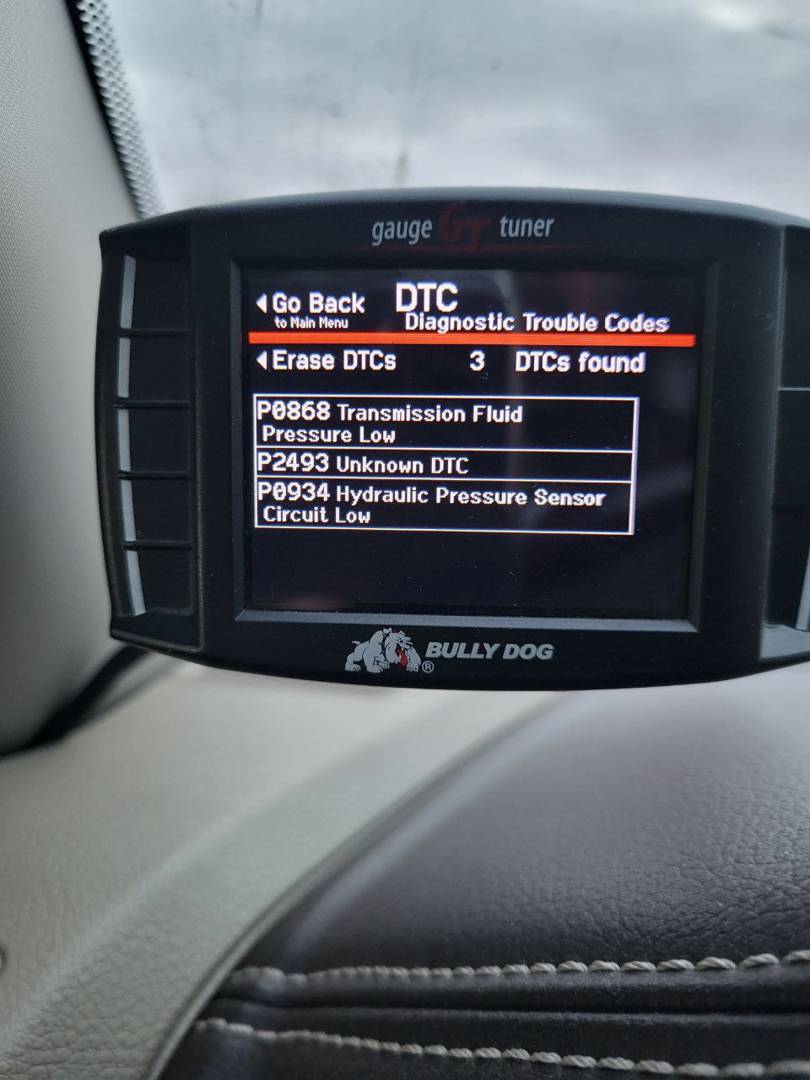

Доброе утро. Вылазили эти ошибки в прошлом холодном сезоне. Летом почти не было. Только похолодание и сразу опять они😔
Кто сталкивался? Что делать?
14 год. 6,7 мотор
Больше похоже на плохой контакт в косе или разъемах.
Летом они вылазили после больших нагрузок на коробку. Например: вытащить тяжёлый прицеп на берег
А по работе коробки есть замечания?
Датчик давления на коробке справа в задней части, он там один, на нем три провода, масса, плюс 12, и сигнал на мозги, Дак вот если на плюсе будет плохой контакт будет подобная ошибка, либо ещё сам датчик может уже устал, датчики есть на алике, цена 500р но качество очень плохое, я два покупал, один вообще не работает, второй работает но врёт, даёт неправильные показания напряжения, поэтому бери только оригинал если будешь покупать
Для начала разъемы на датчике сними пару раз, может окислились, на мозгах двигателя шлейфы сними пару раз, у тебя либо плохой плюс приходит на датчик либо датчик врёт немного. Но пока ещё работает.
Спасибо. Попробую
99% проводка. Датчик лучше не трогать.

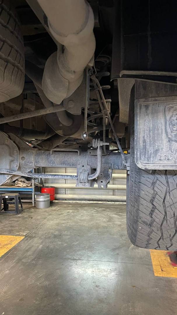

Подскажите пожалуйста, где искать стойку стаба? 4ГЕН.
Где я нашла только по парам продают ценник 10.000 за одну в среднем.
Спросите у @Karbotron
От Волги на 2,5 ставили) как родная вошла(12-13мм диаметр)
В магазин газ со своей старой(подберут)
Были бы норм мастера сделали из рулевой или всяких наконечники
Сверху саленблок а в низу любая шаровая купил и приварил
Ну тут уж мужики бы помогли
У нас многие сто типо под ключ, доплатить 500 руб все сделают
Анатолий как то отправил от камри 70 помоеиу,(на коробке написано)встали идеально
Сночало коса посмотрел, все стоит все норм
У Анатолича брал, 2,5 за пару.
Сколько ходят?
Ну я пока недолго поездил, но отзывы говорит хорошие. Мои кстати тоже были живые, не в них проблема оказалась. Могу отдать за символическую плату.
Нет) спасибо 👍
А дублей нет ?
Тогда придется точить как есть
