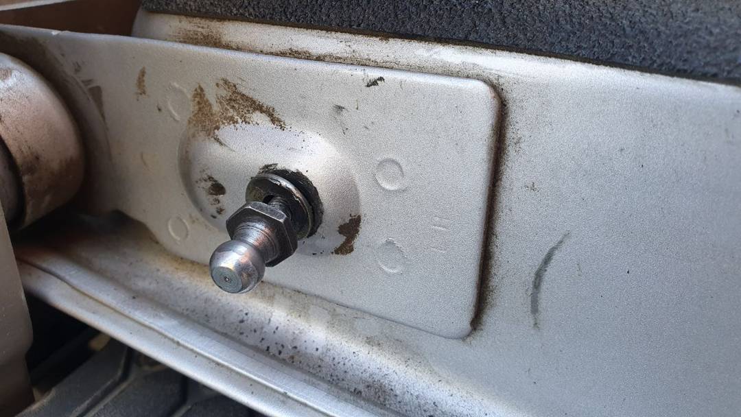

Вырвал яблоко держатель амортизатора на крышке багажника. Заклепка с резьбой, которая установлена, и в которую закручивается яблоко, пришла в негодность.
Подскажите, может такие где продают отдельно? Аморт целый.
Да. Тянуть на себя надо
В крепеже. Резьбовая заклёпка
Да, оно
Ага, спасибо
Есть у меня аппарат специальный для их установки.
Если нет под рукой специеструмента, то можно обойтись болтом и двумя гайками с шайбой. Тем более резьба небольшого диаметра…

Главное не перетянуть, резьба в этих заклёпках течёт на раз, потом использовать будет сложно.

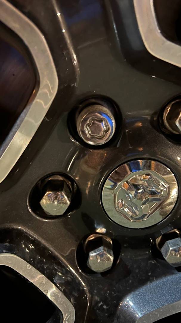

Подскажите, утеряна секретка (где ее можно купить либо как снять ?)
Г5
Их же 2 прикладывают к машине?
Возможно , я так и купил старый хозяин потерял
Есть ребята, специально обученные. Срезают секретки, прям на колесе.
Попросить у кого есть секретка , снять эти гайки, поставить другие.
Если в спб могу поделится
Угу. В Рамтраке мне их сняли с б/у машины и дали один ключ
