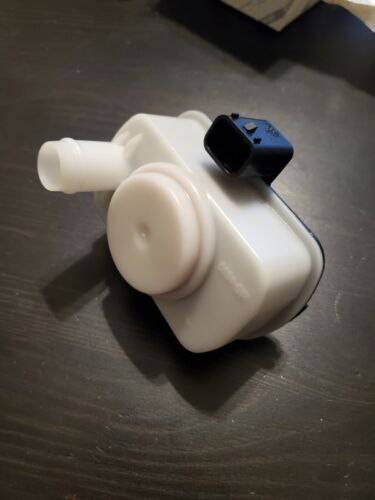

Добрый день, не работает клапан паров в бензобаке,кто нибудь сталкивался? Его отдельно нет,только с баком менять? Или есть какие варианты..
Под баком стоит клапан. Пластиковый кусок овна. Стоит не дорого, меняется за 10 минут.
4 поколение 04861959ac

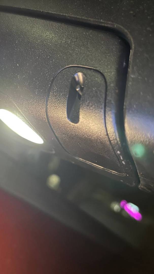

Да. Заказал у карбатрона) оч долго ехала эта фигнюшка. Как вариант могу предложить ее отсканировать и попросить умельцев напечатать на три дэ принтере… но сама эта заглушка держит датчик уличной температуры и тут я не думаю что мастера три дэ печати сотворят чудо) т.е. будет тупо заглушка) под которой спрячется датчик если его вы не продевали)
Смотри, что есть на AliExpress! Задняя крышка для правого и левого прицепа ОЗУ 1500 2500 3500 за 610,04 руб.
https://sl.aliexpress.ru/p?key=YHjYxp5
А это не оно?
а, там еще мелкая деталь
Не на оно)
об этом речь, я так понял
Похоже да
Датчик не повреждён, если есть возможность её отсканировать буду благодарен!)
Узнаю у знакомых ребят)
спасибо
прошло😆
Сказали попробуют сделать. Завезу им на днях
