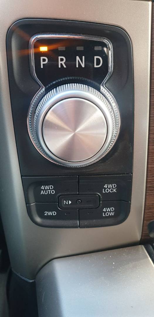

перестал гореть любой выбранный режим ,куда копать,где смотреть?поможите🤝
