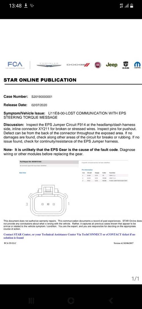

Доброго дня! Отцы, нужна помощь. Отказ рулевого Dodge Ram 1500 2014г. В приборной панели ошибка U11E8-00, типа не видит вращения рулевого вала. Диагностика подсказывает проверить разъем 3х пин, разъем проверен, целый, +12 при включении зажигания присутствует. По трассе проверил большой разъем, за АКБ, провода целые, внутри разъема чисто и сухо. Может есть наработанные проверки?
Виноват, посмотрел оригинальный текст - потеряна связь с усилителем руля.
Polikarpov Виноват, посмотрел оригинальный текст - потеряна связь с усилителем руля.А предохранитель F78 цел?
Sergey Orekhov А предохранитель F78 цел?Да
Polikarpov ДаТогда возможно мозг рейки крякнул
Sergey Orekhov Тогда возможно мозг рейки крякнулОн в самой рейке?
Как продиагностировать? Если правильно понимаю, наличие bat.+, can говорит о исправности проводки? Или лучше всё таки проверить? Кто в этом авто хаб can?
Polikarpov Он в самой рейке?Да, блок на рейке
Sergey Orekhov Да, блок на рейкеЭто хуже. Тогда действительно будет отсутствие ответа ..

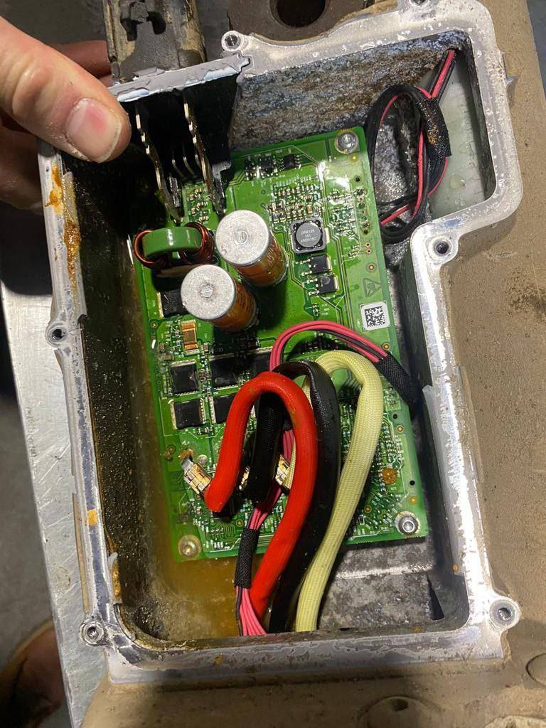

Polikarpov Это хуже. Тогда действительно будет отсутствие ответа ..Там вот такое добро)
Sergey Orekhov Там вот такое добро)А жгуты внутренние?
Polikarpov А жгуты внутренние?Это не я разбирал. Одноклубник наш долго воевал с такой ошибкой. В итоге купил рейку в разборе.
Sergey Orekhov Это не я разбирал. Одноклубник наш долго воевал с такой ошибкой. В итоге купил рейку в разборе.Большое спасибо за помощь! У меня вариантов не много - при физической целостности проводки CAN приговор будет похожим.

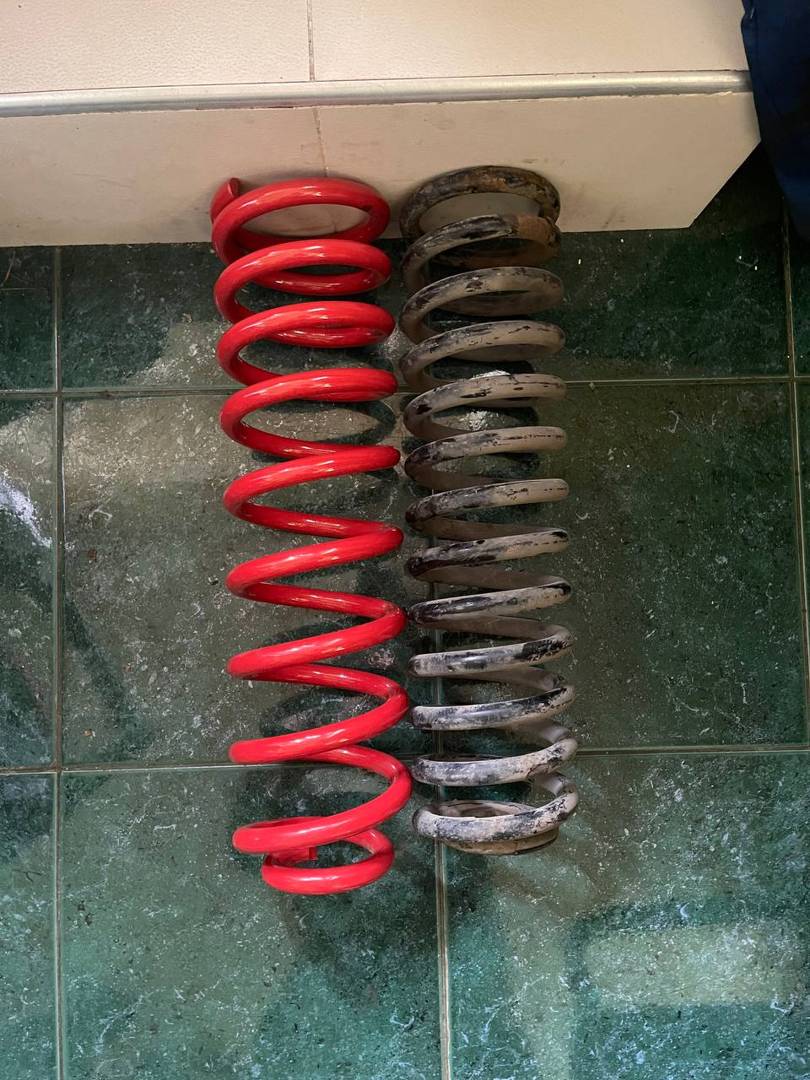

Vlad Годовщина НН Всем привет!
Кто-то пользовался продукцией данной организации?
А именно пружинами?
https://www.vlad-springs.comЯ себе ставил их пружинки.
Юрий °|||||||° Треф Я себе ставил их пружинки.Как ощущения?
Vlad Годовщина НН Как ощущения?Вполне. Прогрессивности правда не заметил.
По ощущениям, BDS пружины - интереснее.
Контора надежная, если пружины ломаются, меняют без проблем.
Юрий °|||||||° Треф Вполне. Прогрессивности правда не заметил.
Контора надежная, если пружины ломаются, меняют без про…С БДС разница в цене ощутимая
Vlad Годовщина НН С БДС разница в цене ощутимаяБдс почему то продают только с деталями задней подвески … ящиком. 900$ - тама! 🤷🏼♂️.
Искал себе 3’ , поэтому в курсе.
В итоге купил у наших.
Контора надежная, если пружины ломаются, меняют без про…Я у него 8 лет назад 3 комплекта брал. Все три просели. 2 он отказался менять.
Анатолич Я у него 8 лет назад 3 комплекта брал. Все три просели. 2 он отказался менять.Да, кстати, на рэнгах тоже говорят, что просаживаются быстро.
Юрий °|||||||° Треф Да, кстати, на рэнгах тоже говорят, что просаживаются быстро.Сыромятина?
Vlad Годовщина НН Сыромятина?Хз… по виду , сделано добротно.
У меня просесть не успели.
Юрий °|||||||° Треф Хз… по виду , сделано добротно.
У меня просесть не успели.А сколько прошли
У меня просесть не успели.Покупал «усиленные, комфорт» …
Vlad Годовщина НН А сколько прошлиОни и сейчас ходят. Прошло примерно месяцев 9ть.
Юрий °|||||||° Треф Они и сейчас ходят. Прошло примерно месяцев 9ть.А эксплуатация на сколько активная?
Сравнивал их с БДС
