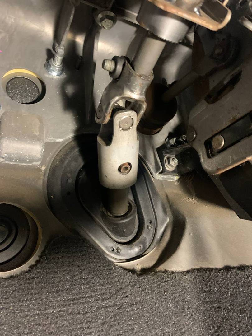

Доброе утро, братцы где купить вот такой рулевой кардан, стуки в руль уже сводят с ума , заранее благодарю, 4 ген
На алике видел крайне не дорогие по сравнению с оригиналом, но сколько ехать будут от туда и сколько потом проходят - ХЗ
(ищутся там по номеру оригинальному)
Я находил там , только для ген 3
я и 3 и 4 находил
https://sl.aliexpress.ru/p?key=teAMxP6
Смотри, что есть на AliExpress! Промежуточный вал рулевой колонки 740 мм для Dodge Ram 1500 2500 425-264 55351113AE за 4 300,61 руб. - уже со скидкой 14%
Во ☝️
Можно чисто карданный часть поменять?
Можно крестовины поменять. Чисто
Всём привет дайте совет рам 2018 дизель 3 литра 94 пробега скорей всего двигатель стуканул решение контрактный или делать?
Стучит вроде обычно не из-за крестовин, а разбивается (слизывается) посадка в области стыковки с рулевой рейкой
Крестовины рукой прощупать стук легко можно
на 4 ген, аналогично, только деталь другая
