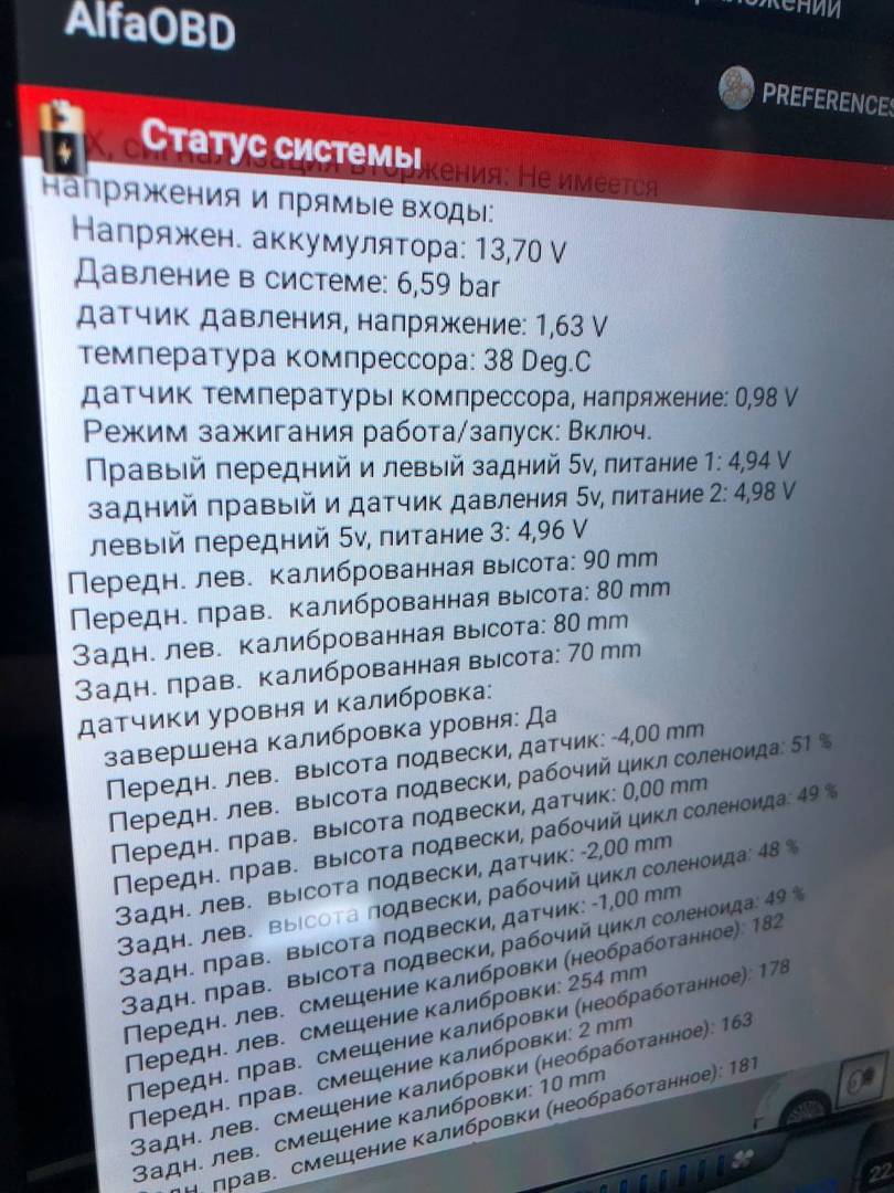

подскажите какие параметры по колесам должны быть при калибровки пневмы на 4 поколении
что бы стоял поровнее можно калибровкой сделать.Читал здесь но не знаю как сохранять в телеге,а найти не могу🤷♂️
Штатная пневма?
Без замены аммортов?
да штатная
Поровнее в плане перекоса на левую сторону или чтоб морду поднять?
Я убирал настройками перекос и морду поднял чуть, получилось примерно вот так
Разницу ставил в 10 единиц
Соответственно морда на 10 единиц больше зада… для поднять… и левая сторона на 10 единиц больше правой для компенсации перекоса
Машина стоит ровно во всех плоскостях, по крайней мере визуально

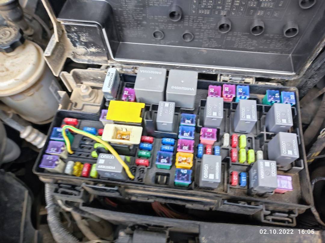

Подскажите, на 3ген рест 5.7 есть отдельное реле на бензонасос?
Дорест 3ген, 4.7 есть.
Вот почему-то в схемах 5.7 реста ничего нет (
В блоке предов под капотом, на крышке не подписано?
Неа, ничего нет, что странно
Насос то работает, то не работает. Ударишь чутка по баку - заработает на время 🤣
Я конечно грешу либо на фишку, либо на сам насос, но просто перед тем как снимать бак думал убедиться в том, не заклинило ли реле.
Горит ошибка,что не закрыта крышка бака а она закрыта,кто нибудь сталкивался?
Приветствую! У меня тоже внезапно перестала заводится машина, сначала грешил на бензонасос, но оказалось реле. Можно так проверить. 2012 год
Вот как раз про эту тему уже почитал на форуме, но у меня 2008 год, блок предохранителей вообще другой)
В общем, по опытным советам в л.с. понял, что насосу точно кирдык. Так что без снятия никак))

эта желтая перемычка стояла или ты пытался проверить?
Я поставил
