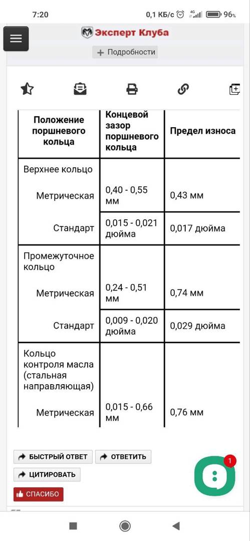

здравствуйте
разобрал Dodge ram 5.7 hemi загильзовали
хотел узнать зазор тепловых колец

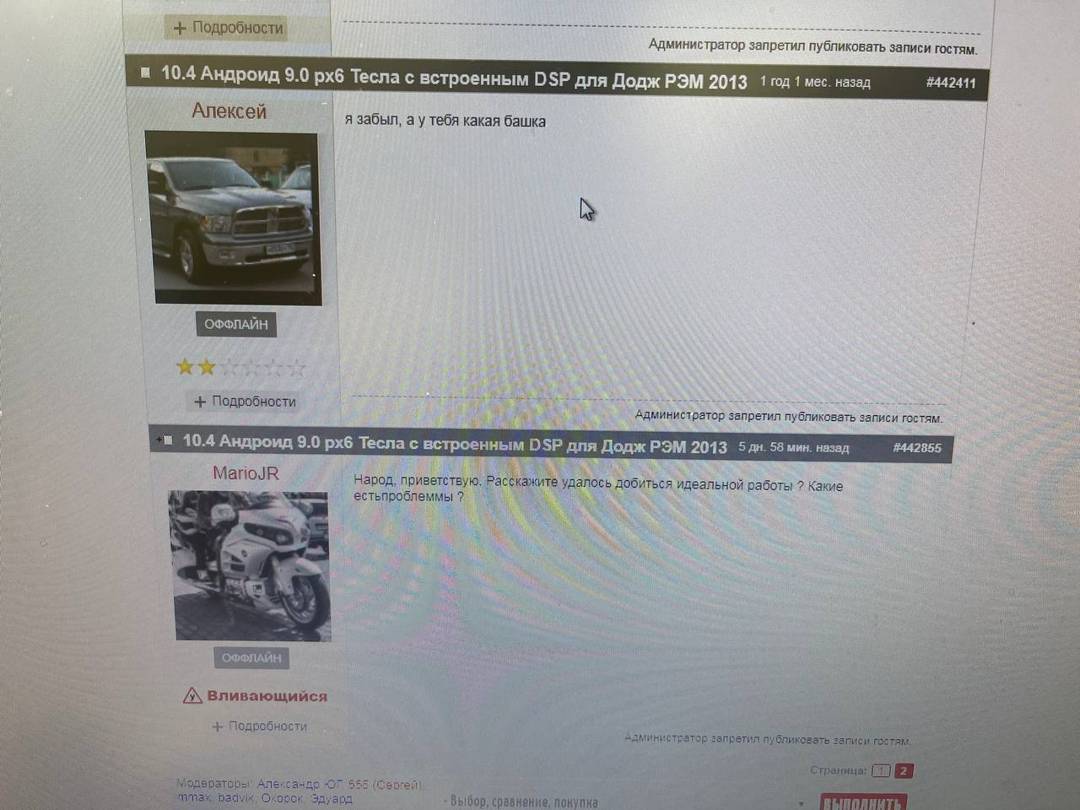

Товарищи, была тема на форуме и погасла …. Подскажите есть у кого в эксплуатации магнитола тесла ? Интересует все ли работает какие есть проблемы ?

Проблем нет , есть только если очень холодно минус 30 то начинает сенсор тормозить , не прошивка виновата а технически
