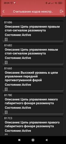

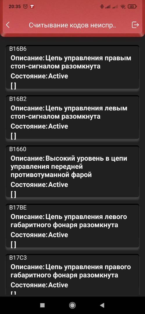

Приветствую, возможно кто-то сталкивался с проблемой отсутствия стоп-сигналов, на крыше работает, повороты работают. При включении через диагностику все работает. От лягушки сигнал на блок предохранители приходит. Ошибки разрыва цепи правого и левого стопов.
задние или перед и зад?
Повороты имеются перед и зад.
вообще есть такая тема. когда задние поворотники делают желтыми, кидая проводку от передних фар, в мозгах отключают подачу сигнала тормоза на задние фонари
Вот пытаюсь убрать такую схему и вернуть в штатный вид
ну по ошибкам не подскажу. какой год машины?
2010 4 поколение
а задние поворотники в итоге штатные или переделаны на желтые?
Штатные, красные с управлением с одного провода
Всмысле один провод стопы и повороты
ну тогда знающих по ошибкам спрашивать либо @Konstantin_Ershov может подскажет
Ок спасибо попробую

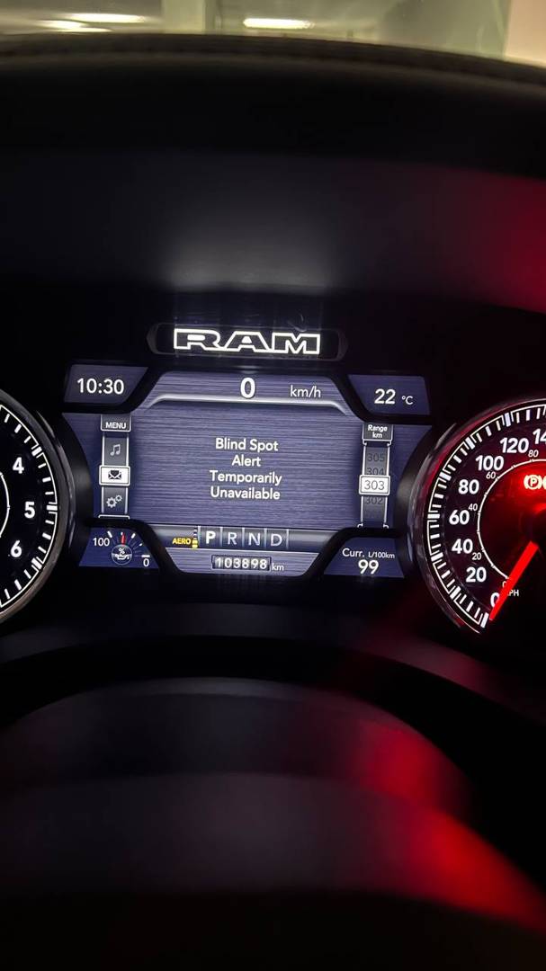

Доброе утро

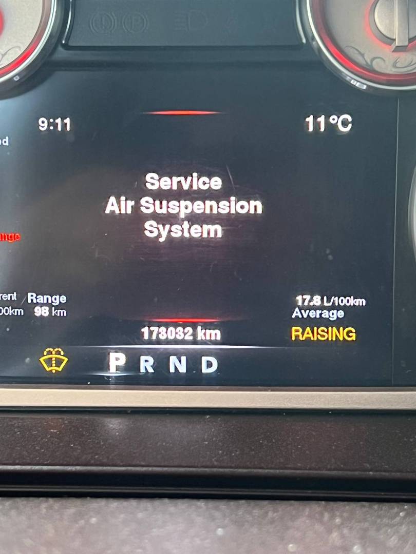

Подскажите что означает данное сообщение
И оно не уходит
Глядели разъемы всё равно выскакивает

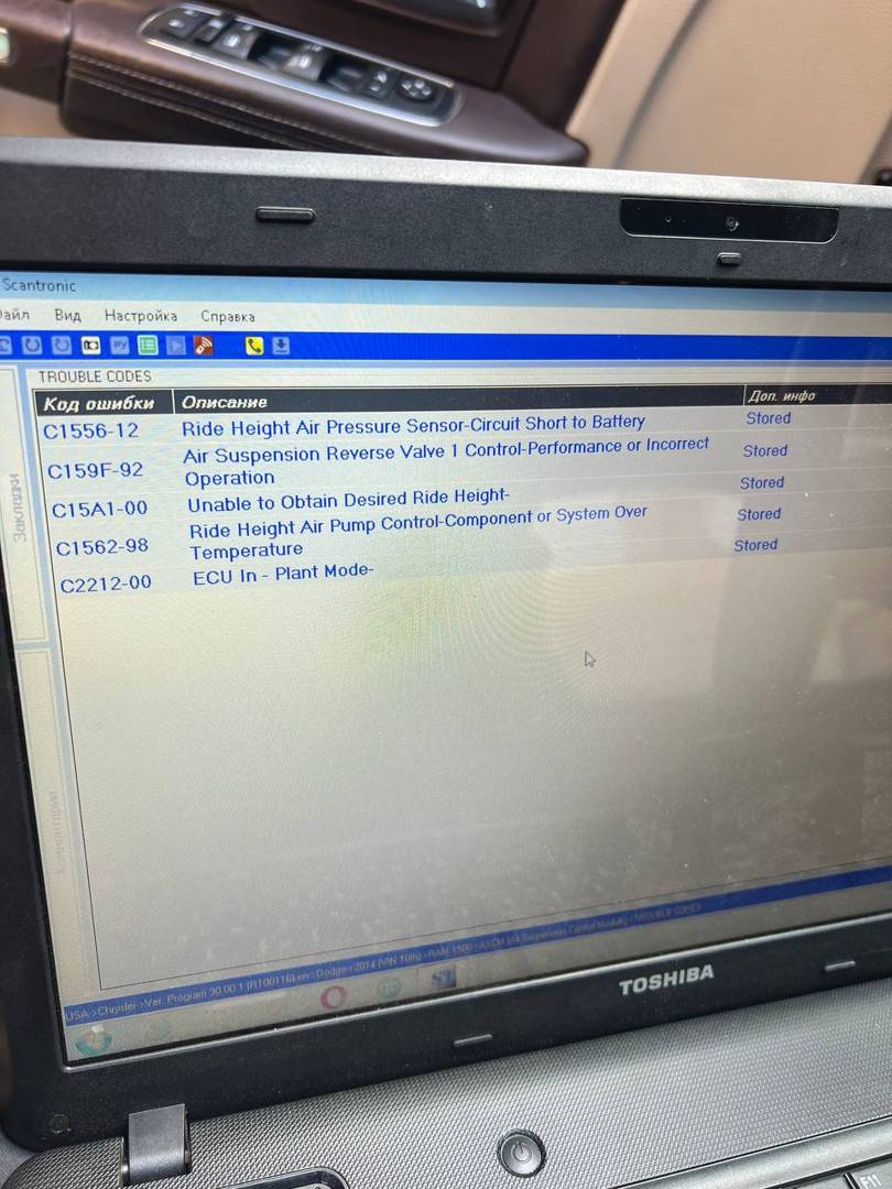

Косточки проверить на датчиках положения. Вдруг слетели. И такое бывает.
Клапан на компрессоре умер. Возможно просто провод идущий к нему сгнил.
Провода все на месте скорее всего клапан помер А клапан ремонтируется
Что за клапан ?
