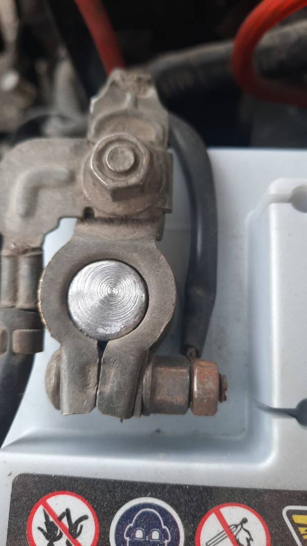

Ребята почистил клеммы на акуме и масса куда прикручивается коробка перестала падать в аварийный режим. Всем рекомендую почистить) особенно ген 3 и ранее)

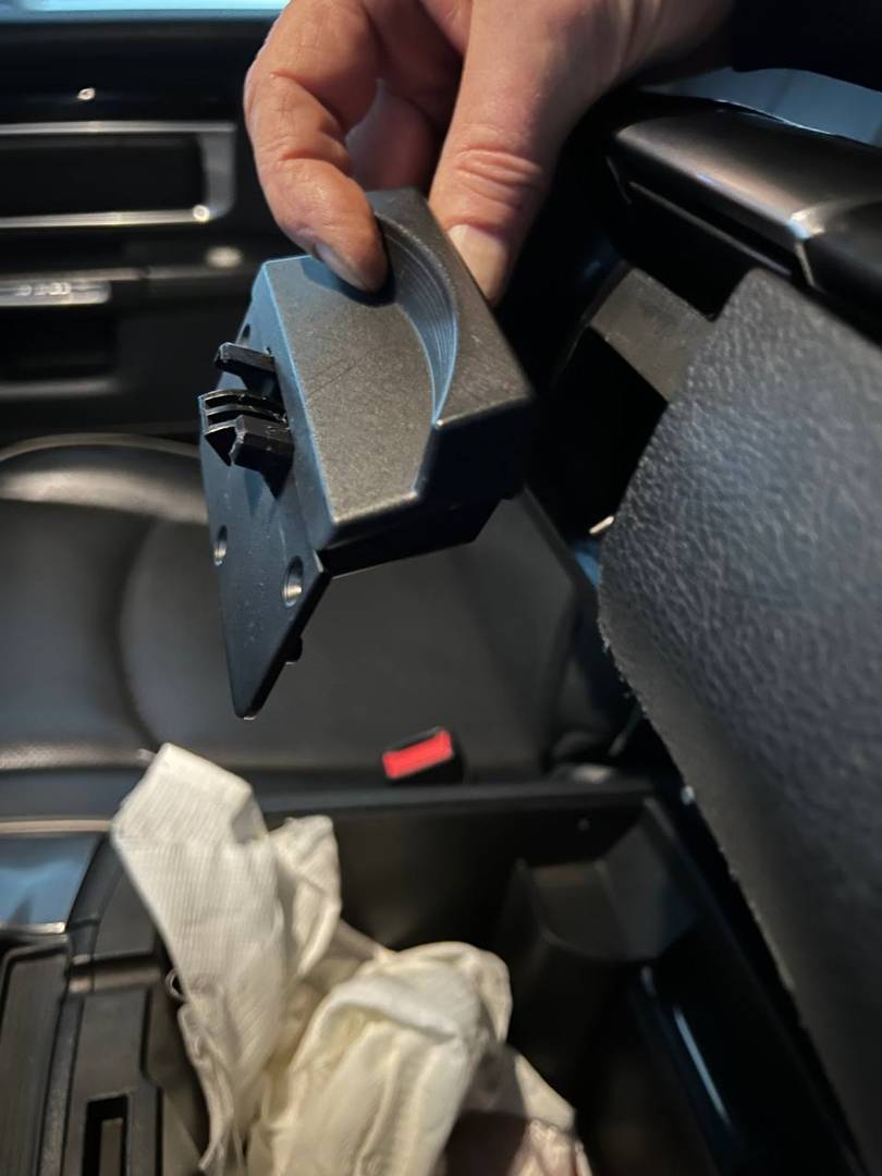

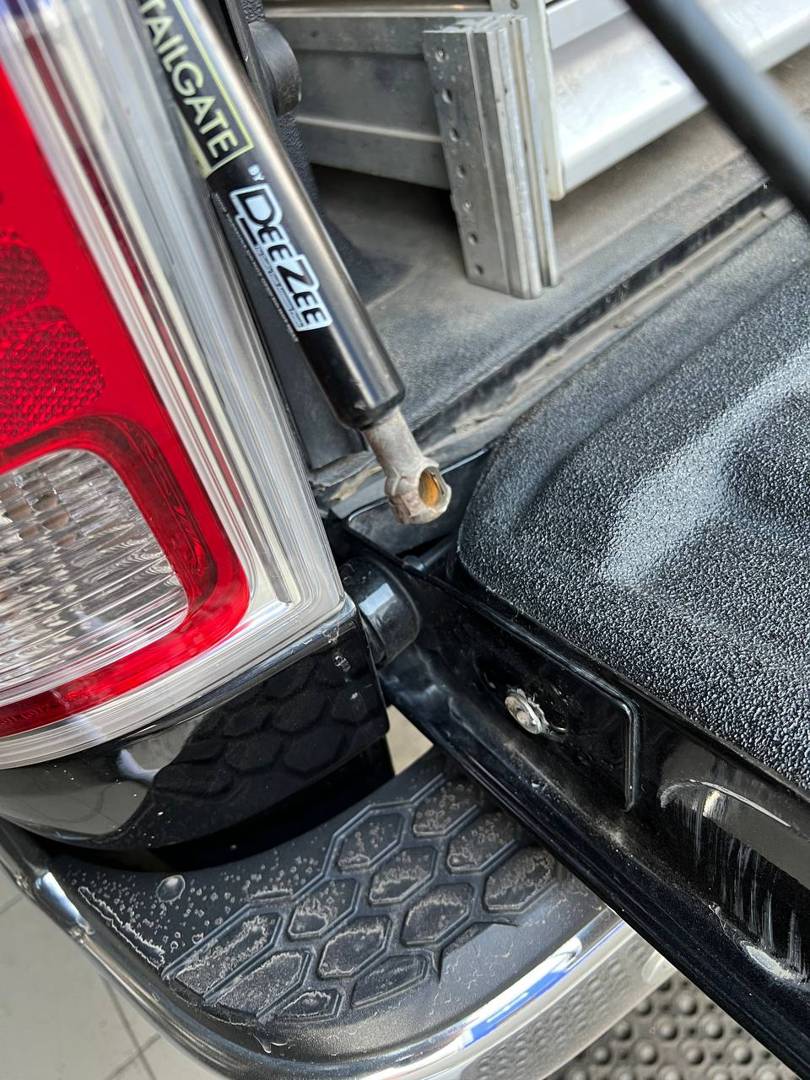

Добрый день. Посоветуйте как заменить амортизатор борта (отломился шарик) и где найти замок бардачка между сиденьями
ВП Владимир Подножка АМР 9 октября 2022, 13:30
Та часть что на аморте кузова откручивается, у меня она лопнула, открутил и на разборке за 100р купил
МВ Марк Вахрушев 9 октября 2022, 13:35
Спасибо ! А в борту как фиксируется? Просто вставляется с натягом?

Искра Ребята почистил клеммы на акуме и масса куда прикручивается коробка перестала падать в аварийный режим. Всем рекомендую почистить) особенно …
У меня ген 3 коробка в аварийный режим переходит, бывает включается, работает, гайку масса почистить что на минусовой клемме прикручена?
