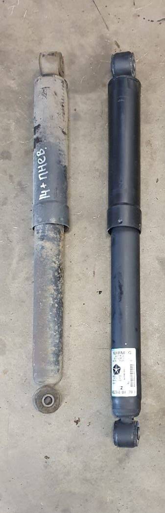

Подскажите, подойдут ли задние амортизаторы с рэма 1500 на пружинах на авто с пневмой 2013 г.в.
