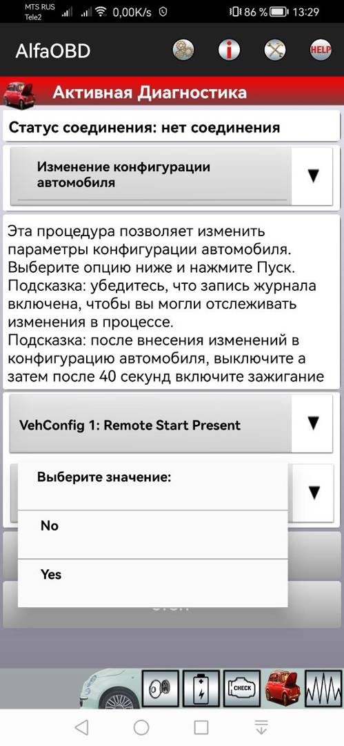

Где-то есть ресурс, на котором можно расшифровать аббревиатуру (название блоков) используемую в альфа-обд? Может где-то есть руководство по работе альфа-обд на русском?
Sergei Где-то есть ресурс, на котором можно расшифровать аббревиатуру (название блоков) используемую в альфа-обд? Может где-то есть руководство по …Альфаобд переведи на русский язык в настройках
На русском. Не могу разобраться, что за блоки ELV, Security switch type и т.д. Дохрена непонятной аббревиатуры. Полазил в конфиге боди и теперь не работает дистанционный запуск с пульта.
Sergei На русском. Не могу разобраться, что за блоки ELV, Security switch type и т.д. Дохрена непонятной аббревиатуры. Полазил в конфиге боди и теп…Конфигурацию сохранял перед тем как изменить?
Алексей Золотарев Конфигурацию сохранял перед тем как изменить?Нет. В 2.1.5 нет этой возможности и наигрался. Поставил 2.3.6 и увидел, что там есть такая возможность.
Sergei На русском. Не могу разобраться, что за блоки ELV, Security switch type и т.д. Дохрена непонятной аббревиатуры. Полазил в конфиге боди и теп…Вот тут проверь, что стоит сейчас
У меня альфа на ноутбуке, там интерфейс другой. В этом разделе установлено set.
Sergei У меня альфа на ноутбуке, там интерфейс другой. В этом разделе установлено set.Ещё удалённый запуск может не работать если горит чек энджин или же топлива мало.
