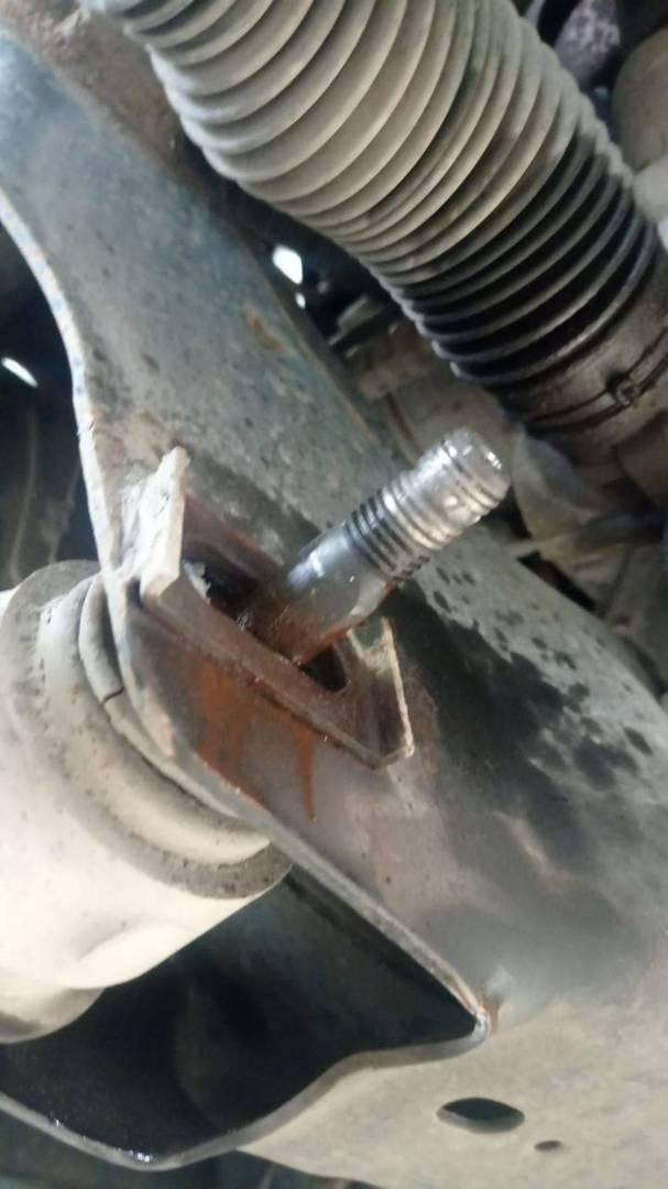

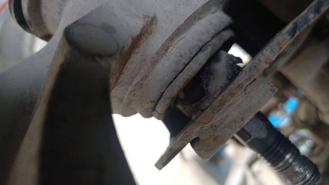

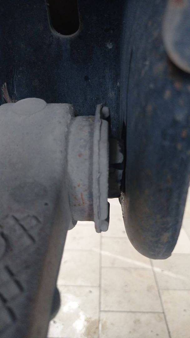

mxsd Ребят, проведите ликбез пожалуйста. Хочу сделать сход/развал, нужно ли запасаться развальными болтами шайбами и так далее? 1500 2011 год пол…
Однозначно послушай Анатолича. Бери сайлентблоки и болты. А за одно проверь шаровые и стойки стабилизатора. Сам вчера столкнулся с этой жопой. Нужно было просто поменять шаровые и сделать сходразвал. А в итоге мастера сняли рычаги и приговор всем салентам Жопа полная и болт развалочный подох. Так что, лучше купи все 10 штук и болты. Благо у Анатолича все в наличии было и в срочном порядке мне выслал. P.S при дификтовке сразу и не обнаружили. Ram 1500 2011г
