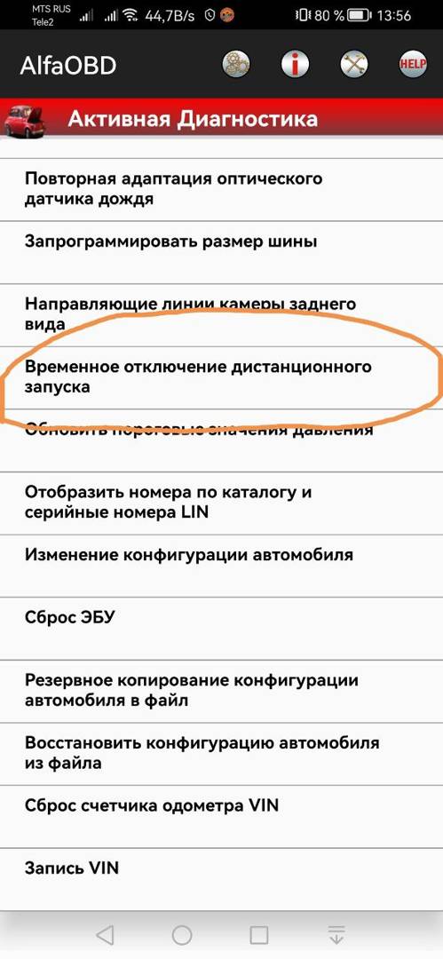

Чека нет, топлива полбака. Понимаю, что мой косяк, полазил во всяких разделах, а где чего хотел улучшить, уже не помню.
Ещё как вариант вот тут :
Это в боди?
Да
Не в разделе «изменение конфигурации»?
Там шлицивое соединение. Спокойно вытаскивал. Только метки поставь!
Нет, просто в корне
Спасибо! Завтра проверю.

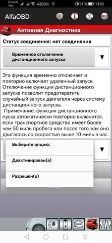

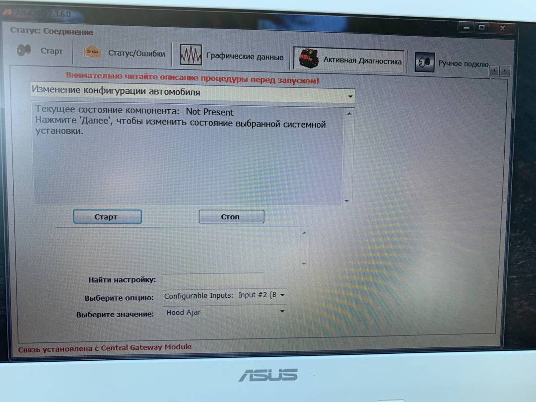

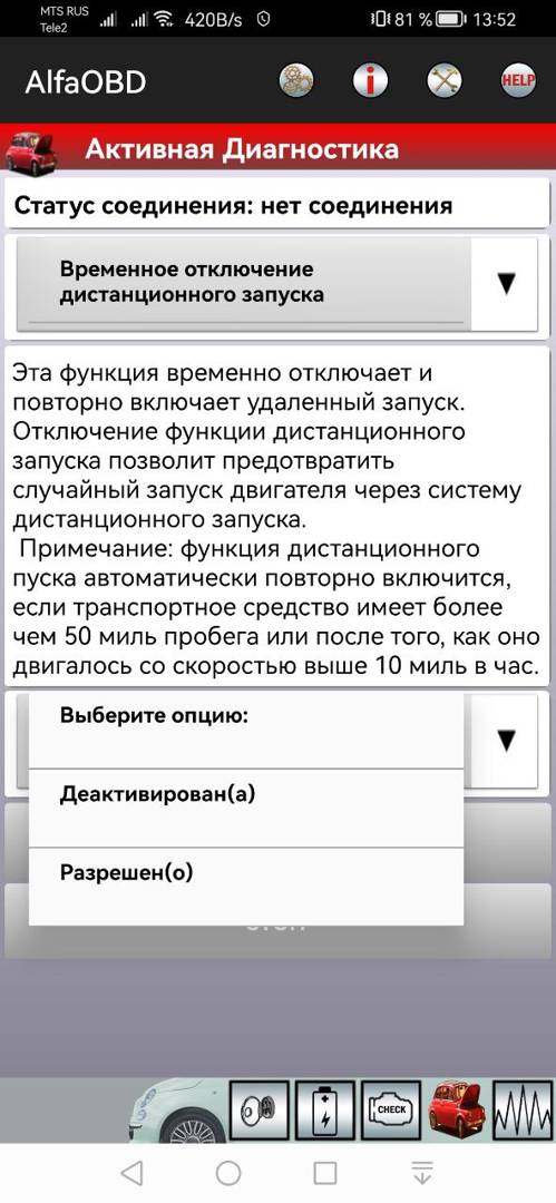

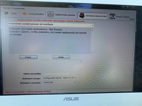

Регион случаем не менял?
Ещё дистанционный запуск может не работать, если есть ошибка по датчику капота. У меня был отгнивший, на панели ничего. В боди была ошибка. Датчик замкнули перемычкой, теперь все работает.
Менял на Европу. Двд на 5.
Раньше на пульте при двойном нажатии кнопки дистанционного запуска звучал двойной бибик. Сейчас одинарный и происходит щелканье (Блокировка) замков дверей, как будь-то ставлю на охрану.
Спасибо!
Залез в конфиг. Он оказался отключён.
Подключил. Заработало. Всем спасибо!!!

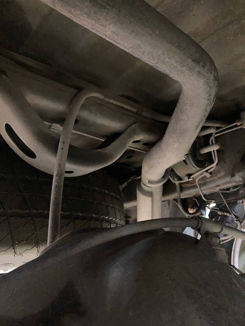

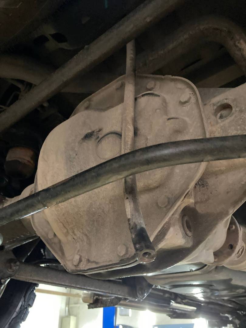

Добрый день. Поднял сейчас машину на сход/развал и увидел такой болтающийся гибкий шланг. Не могу понять, чего это такое.
Не скажу уверенно, ибо для этого к себе надо нырнуть, но похоже на шланг сапуна. Надо в верхней части картера ГП рукой поводить, должен штуцер торчать.
Сапун на мост
Не буду точно утверждать. Но там вроде муфту VVTI ещё надо переставить со старого
Сапун на чулке, возле левой площадки отбойника
Верно
Большую шестерню распредвала вообщем
Понял, всем спасибо)
Спасибо
