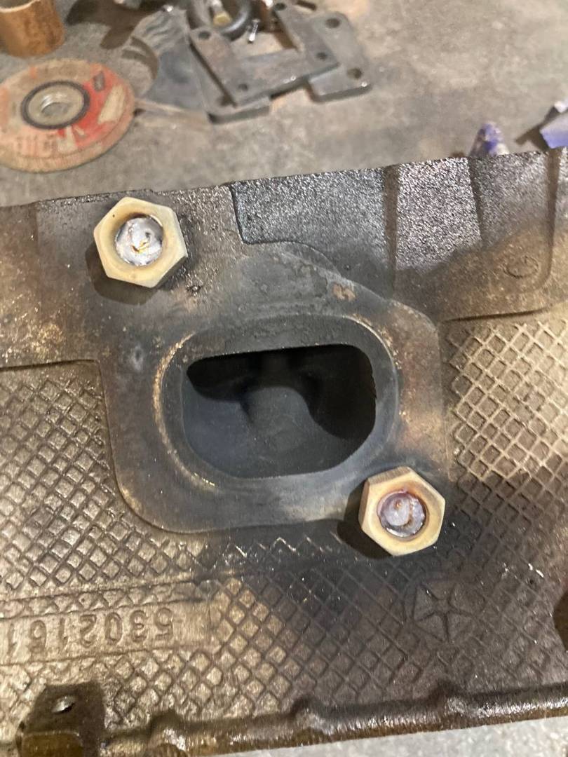

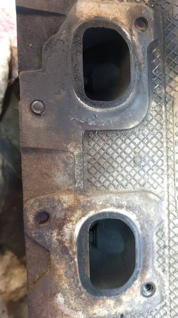

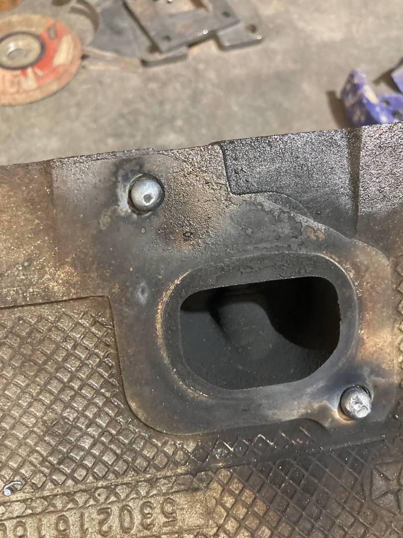

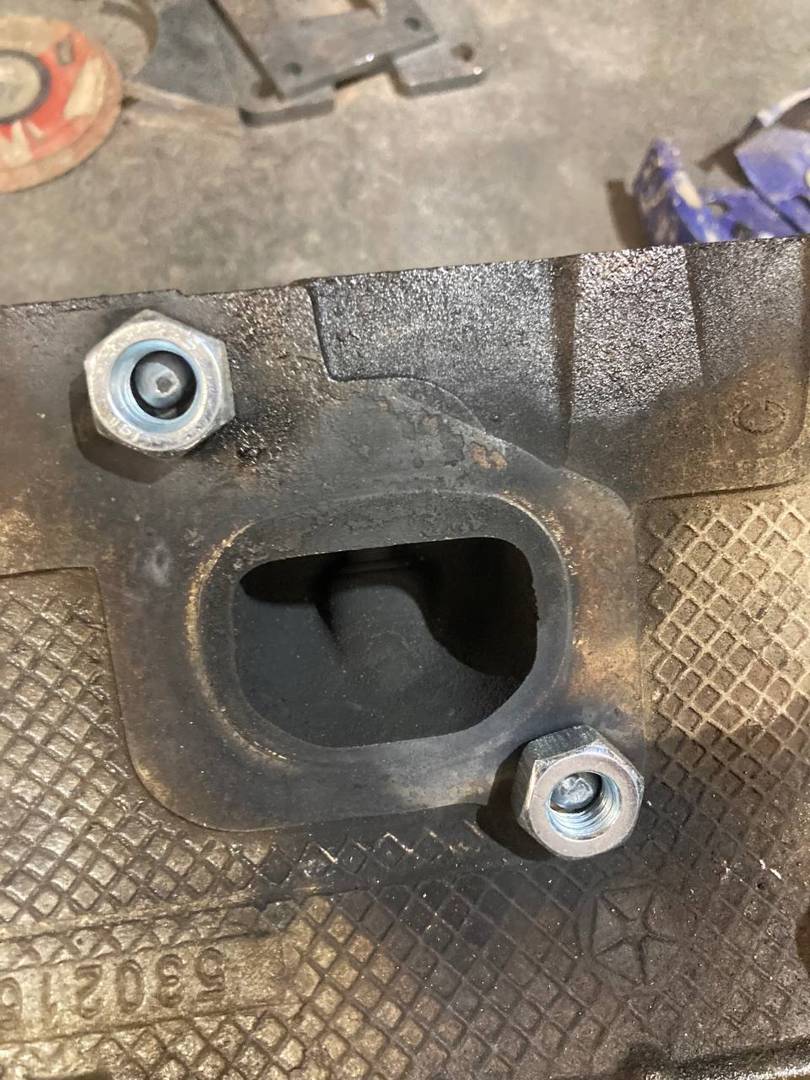

Мануал по извлечению обломанных шпилек коллектора.
Пусть тут полежит вдруг пригодится кому.
1) снять коллектор
2) подзачистить металлической щеткой обломанные шпильки
3) сваркой полуавтоматом приварится к шпилькам. Т.к. голова алюминиевая сварка не приварится ни к чему кроме металлической шпильки.
4) привариваем гайки к шпилькам
5) отворачиваем шпильки

Это очень старый метод. Действует при условии, если шпилька обломана практически вровень с краем ГБЦ. Если ниже на 4-5 мм, то бесперспективняк. А это нередко

Обесточиваем автомобиль (снимаем клемму с аккумулятора), дабы не закирпичить мозги.

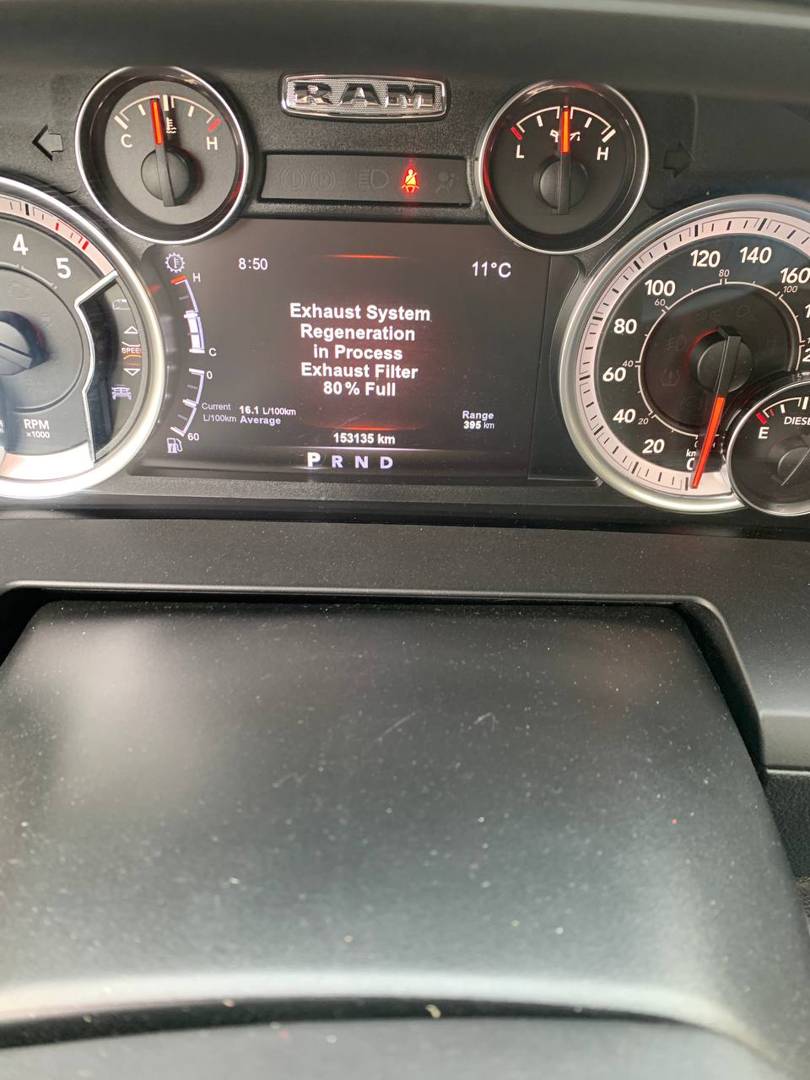

Всем привет. Высветилась такая надпись. Никто не знает что с этим делать?
ДД Дмитрий ДимОк 21 сентября 2022, 09:01
Прожечь сажевый фильтр.
Минут 20 по трассе с оборотами не менее 2000
Это нужно сделать сразу как появилось сообщение или можно в любой день?
