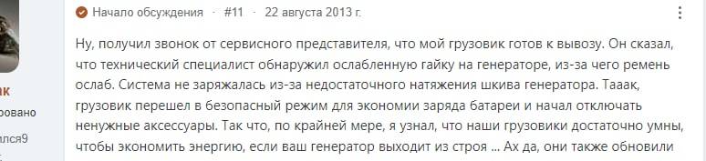

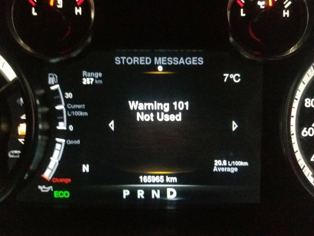

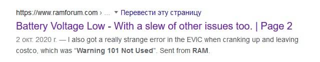

Подскажите пожалуйста, что за ошибка.
пишут про напругу аккума
2013 ram 1500 sport warning 101 and low voltage
Благодарю.
короче проверять зарядку, контакты аккума и гены ну и состояние аккума
Вот поеду сейчас сброшу ошибку и посмотрю

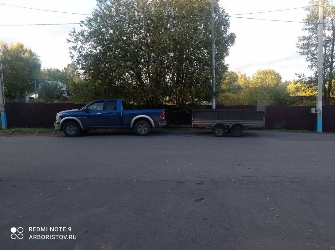

Кря! У меня опять проблема. Прицеп прицепил, а он на глаз сантиметров на 5 приподнимает заднюю ось и появилось какое-то странное звуковое сопровождение, будто квадрат гуляет туда сюда в прицепное устройстве. Резина на пикапе 17, на прицепе 13. Помогите пожалуйста 😊
Что поменять или сделать, чтобы вровень и чтобы потусторонние звуки убрать
Загрузить равномерно?
Шар фаркопа ниже опустить

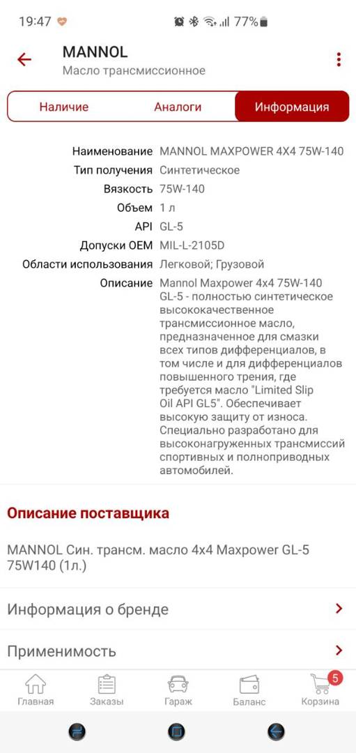

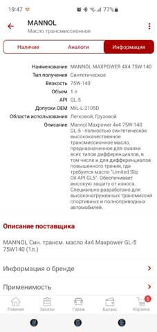

Добрый вечер. В задний мост 4 ген такое масло подойдёт?
Смущает низкая цена🤦♂️
Присадка нужна, если мост LSD
Там вроде в описании написано, что подходит для Lsd
Обычное такое на упаковке сразу пишут.
Может подходит с присадкой

Я в квадрате сделал проставку из 2мм стали. Проварил, шлифанул. Пришлось даже кувалдой помогать😂
Уже на второй машине способ работает на ура)
ЛМ литр стоит около 5к, ездил на кастроле, его сейчас нет, тоже собираюсь маннол залить
сзади написано limited slip
