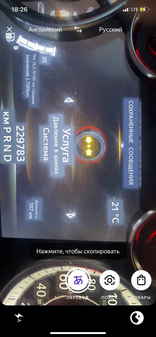

Ошибка говорит о необходимости обслуживания системы контроля давления. Дальше переходите на экран с показаниями датчиков. Если все 4 отвалились, то есть вероятность, что приёмник. Если один показывает --, то менять его. Ну или читать альфой / к диагносту.

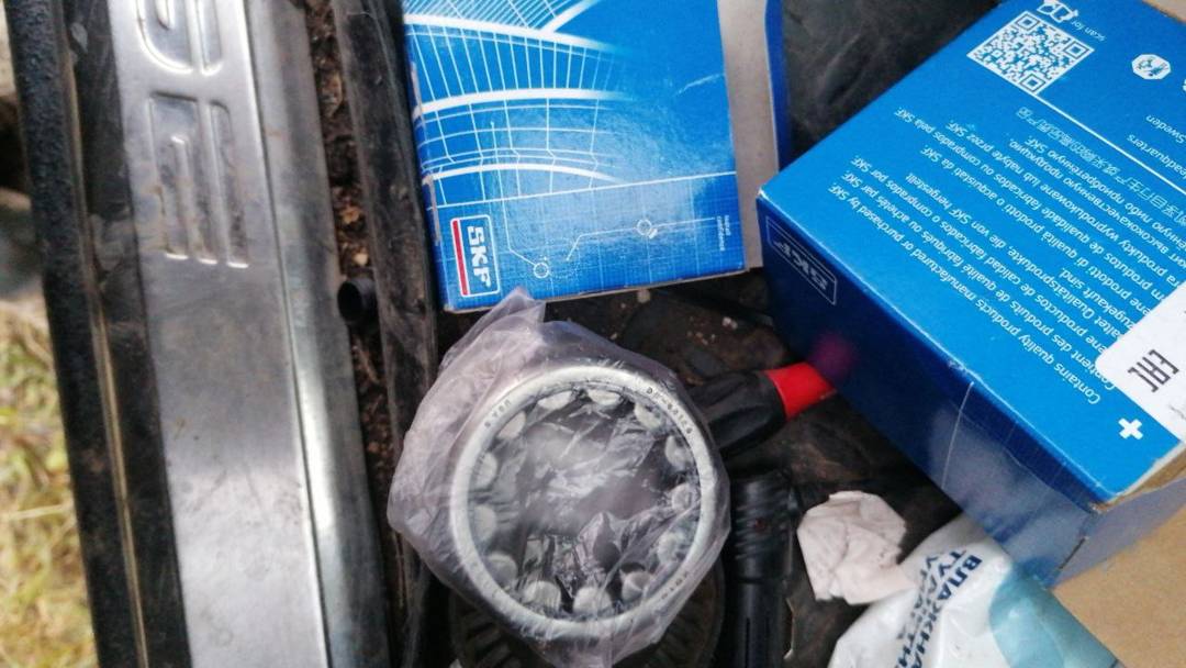

Подскажите пжста, у меня передний левый привод под замену, хруст стоит, ещё и колесо болтается как по горизонтали и по вертикали, значит и ступечноиу подшипнику хана?
