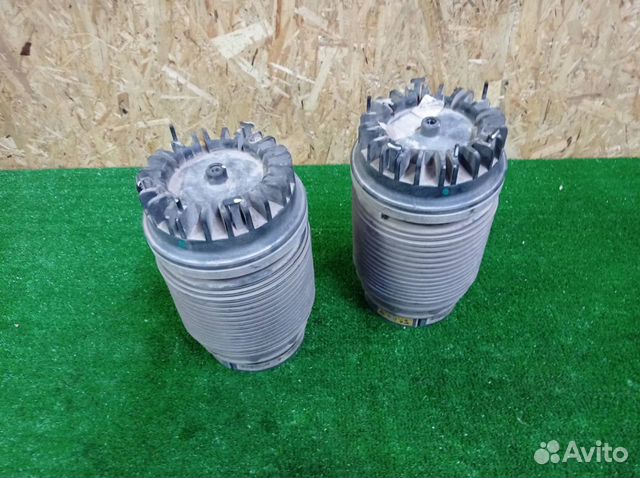

Причина установлен! Не идеал воздух в задние подушки, подушки целы, именно воздух не закачивается! Проверяли линии внешним мощьным компрессором, не идёт в них воздух....вообще. оба задних бадона
Балона
Чтоо делать?)
Менять блок клапанов
Либо ремонтировать
Блок ни причем. Дули напрямую в линию подушек.
Тогда менять трубки
А может какие клапана в балонах закисли?
Там нет клапанов

Не могла ведь трубка забиться сразу и так на глухо?.... Или могла. Задние балконы .
Могла, в принципе. Странно, что оба сразу
Во во.... Воздух в магистрали никакую ни идёт, отстреливает пневмо пистолет.
А это у тебя же не было фильтра на подсосе воздуха?
Есть. И клапана, на балонах стоят вроде, мастер сейчас сказал ... ((
На баллонах нет клапанов, на задних точно, там просто трубки в пластиковый корпус подушки вкручиваются.
Это фитинги. Мастер просто не шарит, как работает система
Он говорит, они якобы внутри, и их видно, только если подушек снять. Хз.
А зачем там клапан то ? Пусть объяснит
беги от этого мастера
Ну , типа, если резго наехал на полицейских, что бы балон не лопнул , предусмотрен какой то клапан. Хз.
Но воздух Тулы реально не идет
может он и дул не в те трубки. Когда моя машина зависала в оф роад 2 , помогла только замена блока клапанов, он стоит не дорого.
Да не, в те дул.....точно)
Клапана остаточного давления пневмостойки
Это что такое вообще ? 😳
Есть оказалось такая деталь(((

Т.е он отсоединил от блока клапанов трассу до каждого баллона и качает напрямую?
Чет тебя разводят походу, недавно баллоны менял себе, все просто как 2 пальца обоссать
Это только на передних стоят
Да
