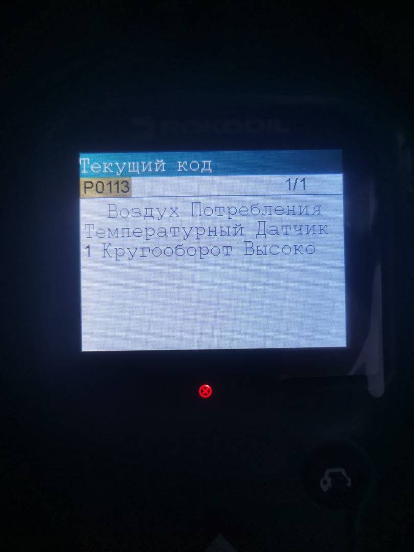

Добрый вечер! Подскажите выскочила в дороге такая ошибка. Стартер крутит, но двигатель не заводится, куда смотреть и что делать?
2012 год, 4,7
Посмотри фишку между кондеем и генератором, она вертикально так торчит.
И фишки на дросселе
Хорошо, попробую завтра

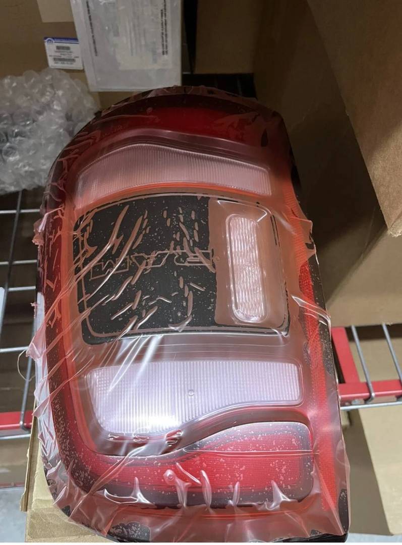

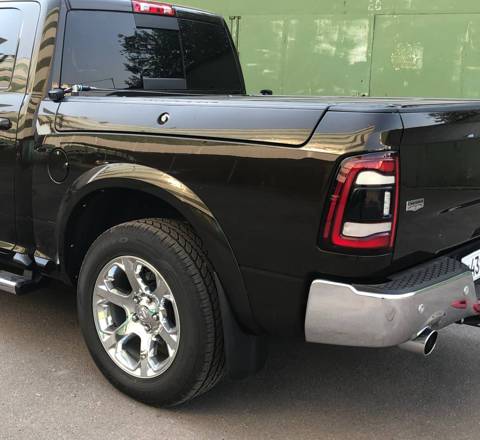

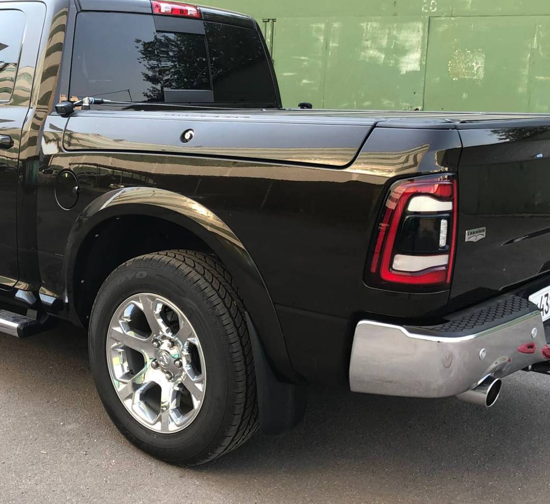

Добрый вечер! Подойдут это фонари на 2015, может кто-то ставил.
В соседнем чате час назад обсуждали
Подойдут, только если они от 2500 HD, с переделкой колодки
Если они от 1500, то не подойдут. Могу поискать номера от своих. Ннада?
Не подойдут . Не сядут . Форма другая
Если можно, спасибо

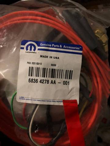

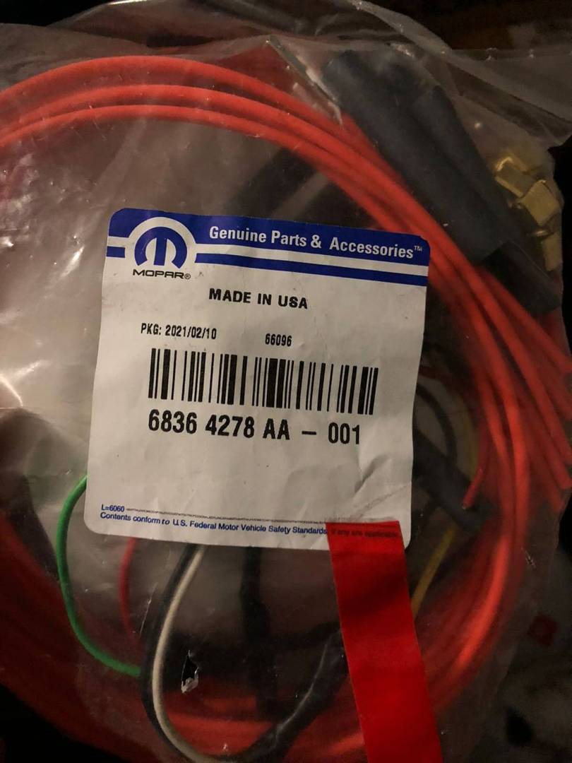

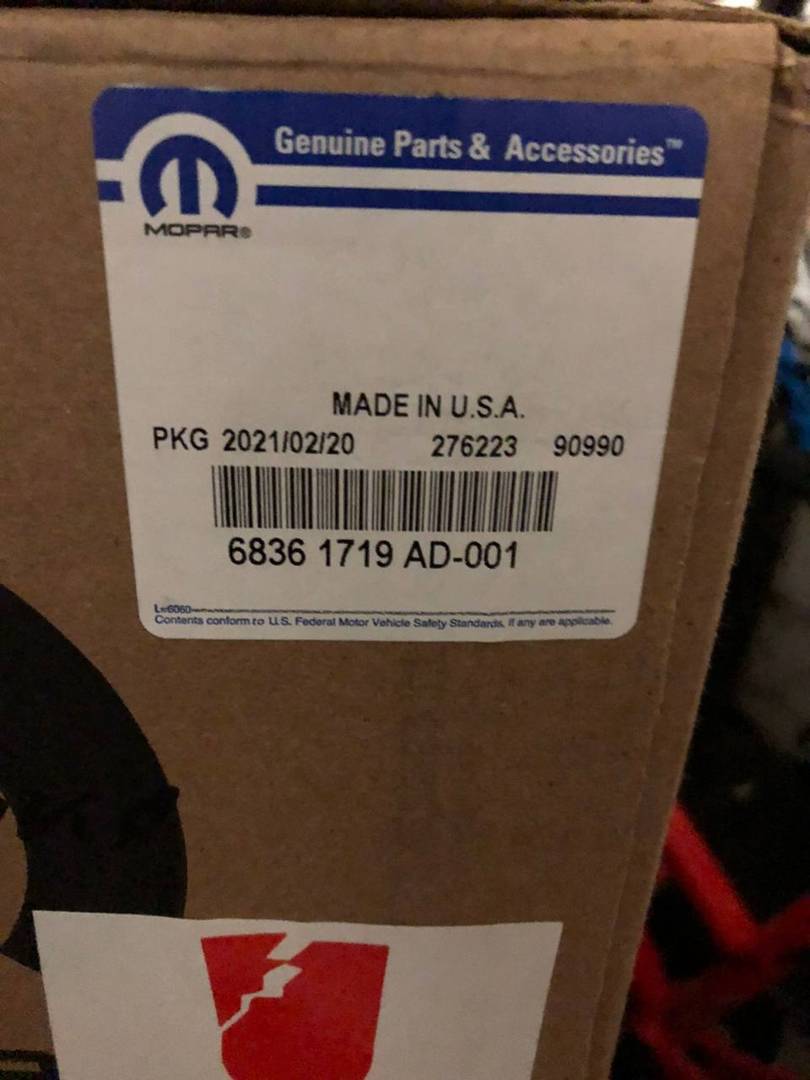

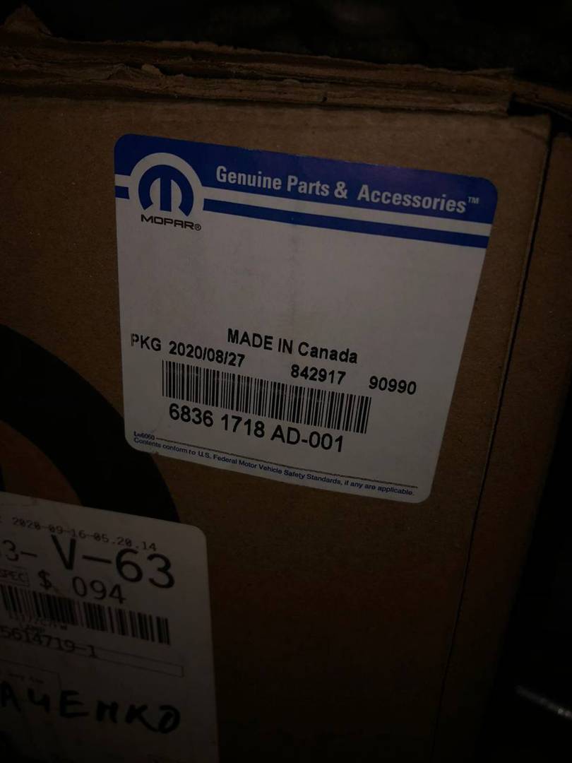

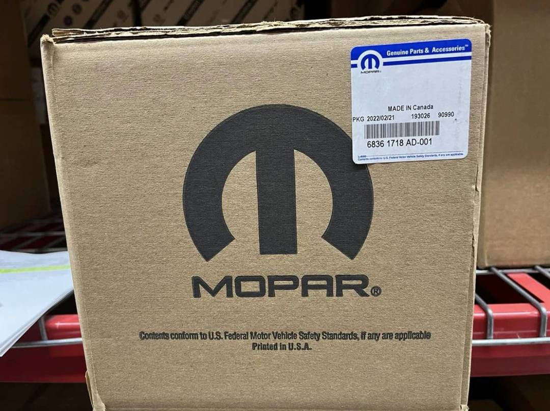

На 4gen вот эти встают от 5gen 2500:
И разъём нужен:
Не верно. Вот как раз эти подойдут
Спасибо

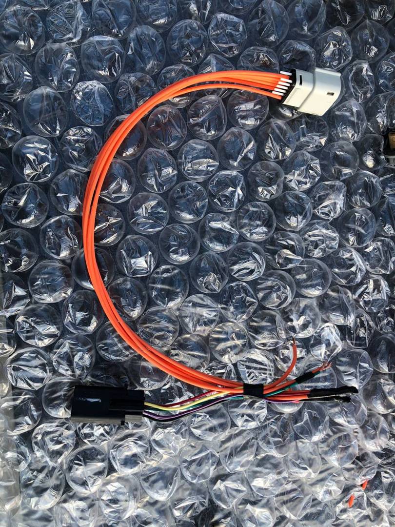

Я у себя делал с рыжим поворотником. Если нужно поищу распиновку нового фонаря и старого. Переходник примерно так выглядит:
Большое Спасибо, пойду искать.

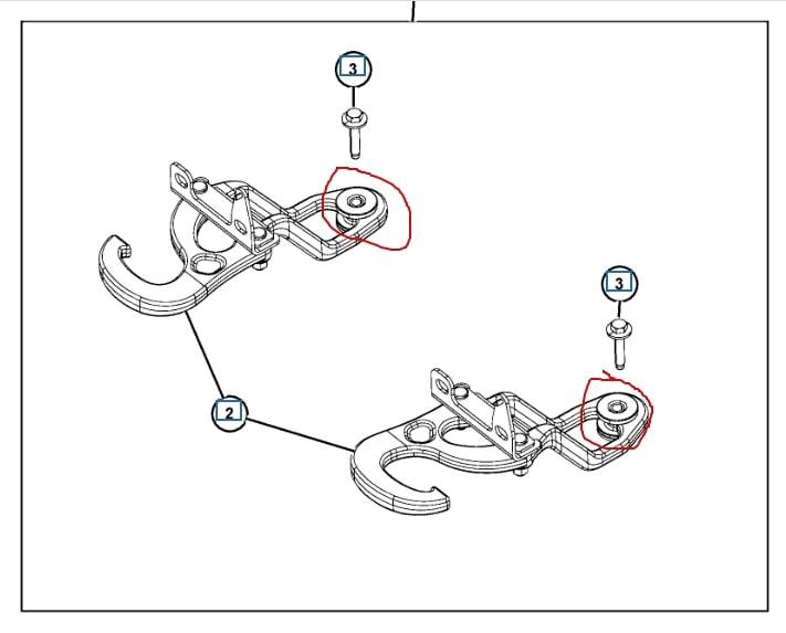

Может у кого есть втулки в Крюки? Или был опыт подбора замены
