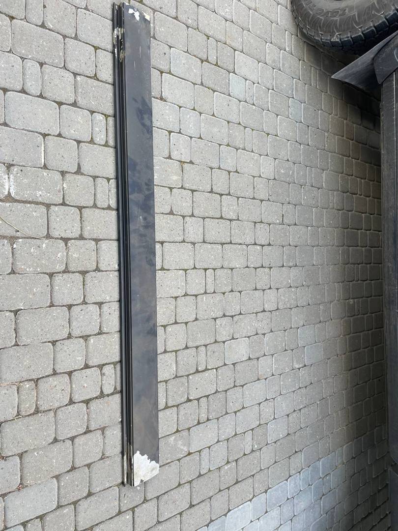

Повторно я уже ставил через тонкий паранит.

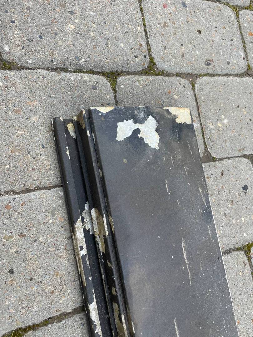

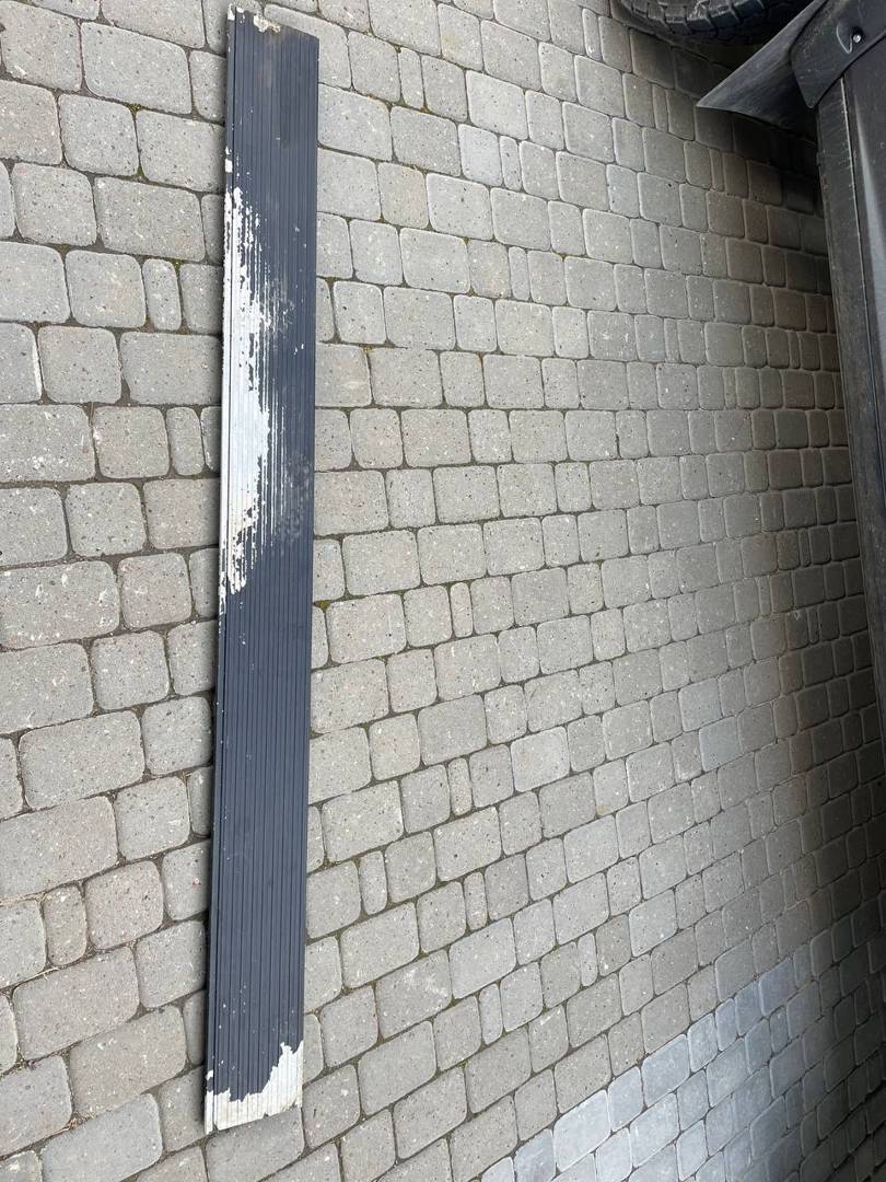

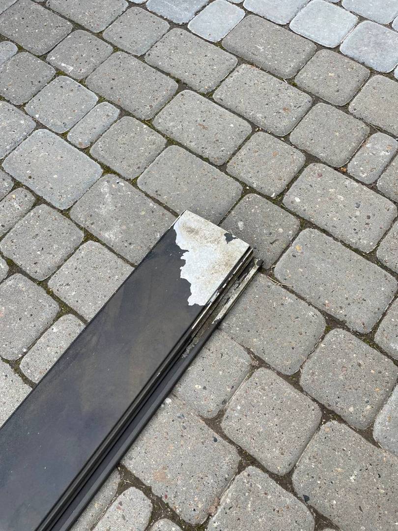

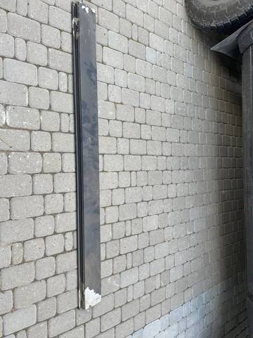

Вот что стало со временем с самой «лыжиной» порога, это водительская сторона - потихоньку покрытие стирается.
И тоже коррозия алюминия присутствует
Это выдвижные?

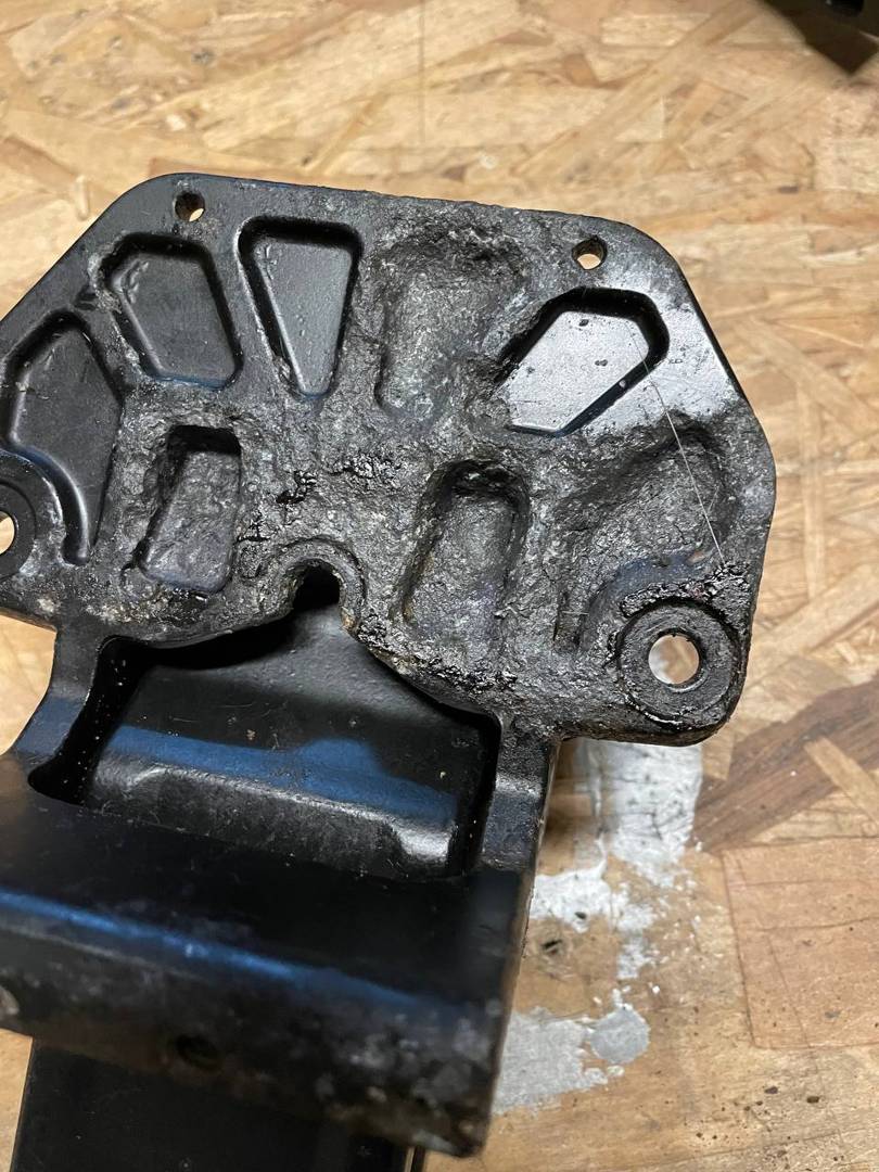

И вот что происходит с шарнирами - износ втулок, и чем больше, тем хуже порог начинает закрываться. Идёт перекос и порог может не закрыться полностью. Это у меня водительская сторона
Кажется что чуть-чуть, но такие люфты на обоих шарнирных элементах стороны и в итоге порог провисает и при закрывании полностью не заходит под порог кабины.
Теоретически можно выбить стальные штоки и сделать новые бронзовые втулки. На практике не пробовал
Вот собственно и весь рассказ. У кого стоят такие пороги, советую выбрать время и разобрать для профилактики, чтоб не доводить до критического состояния.

Повторюсь ещё раз - данные пороги простояли лет 6 точно, машина эксплуатируется постоянно, за день я минимум раз 20 заходу-выхожу из машины, поэтому пороги водительской стороны постоянно в работе, отсюда и выработки во втулках шарниров. Пассажирская сторона вообще вся в идеале - хорошо если раз в неделю одна из дверей пассажирской стороны откроется. Поэтому закисание именно пассажирской стороны присутствует.

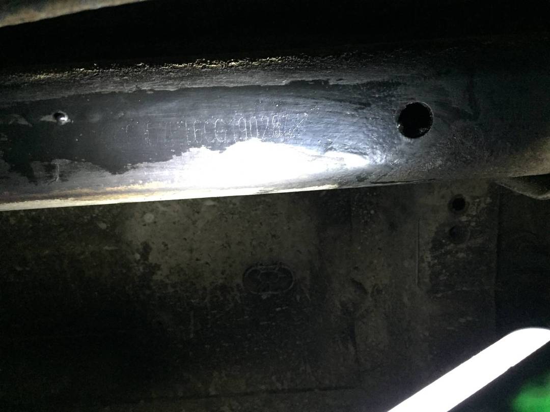

Здравствуйте! Подскажите пожалуйста с вин номером на раме рама 2007 год двухдверка
Гдето на форуме выкладывали фотографии как они и где должны распологаться, но за 11 лет архив пропал
Ищи с водительской стороны примерно под сидухой водителя на торце рамы, который смотрит в асфальт
да я уже там все прошкурил, нужна фотка с размерами отступов
где то бегала в инете
Неудивительно , учитывая что номер находится со строны пассажира
блин, да со стороны пассажира ищу
там и фоткали когда 4 года ставил на учет
а счас одна 8 осталась
Это номер на регуляре четвертого поколения

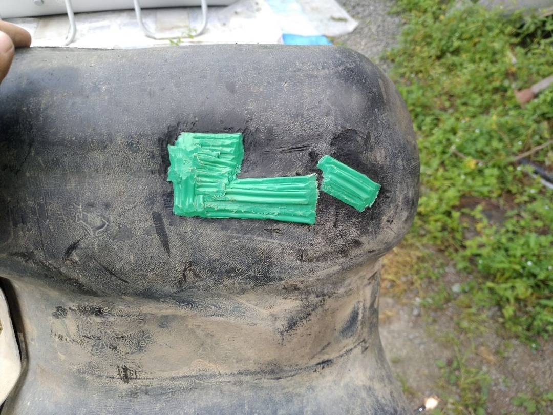

Для информации: бак на 3гене, прекрасно паяется прутком hdpe от фуленполимера. Адгезия отличная. Паял строительным феном с маленькой насадкой, темпер около 260.
