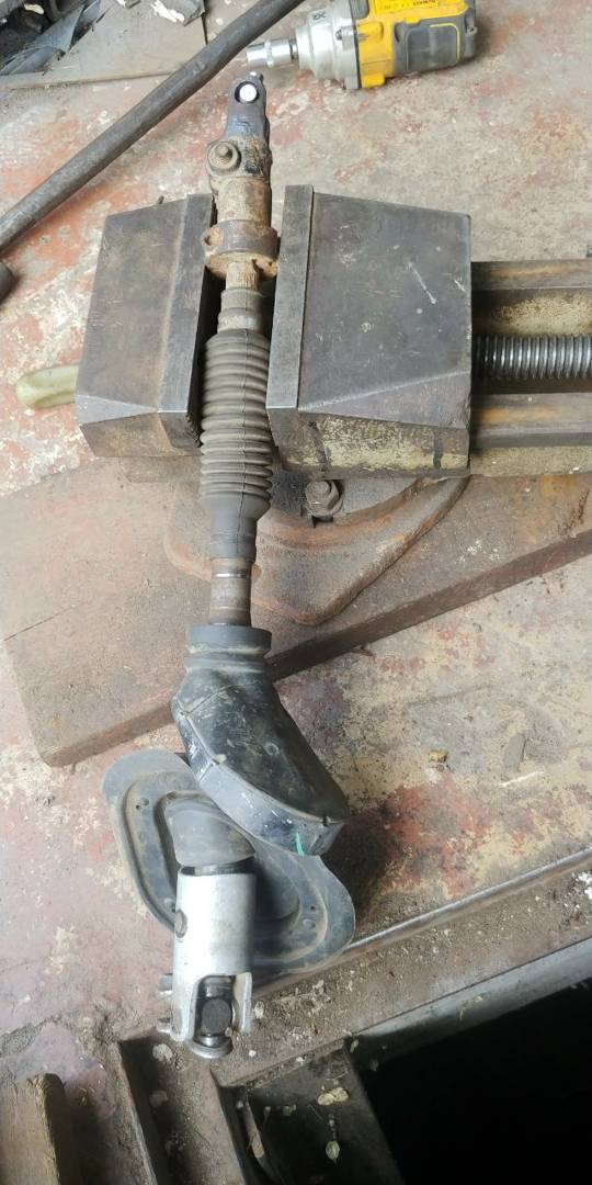

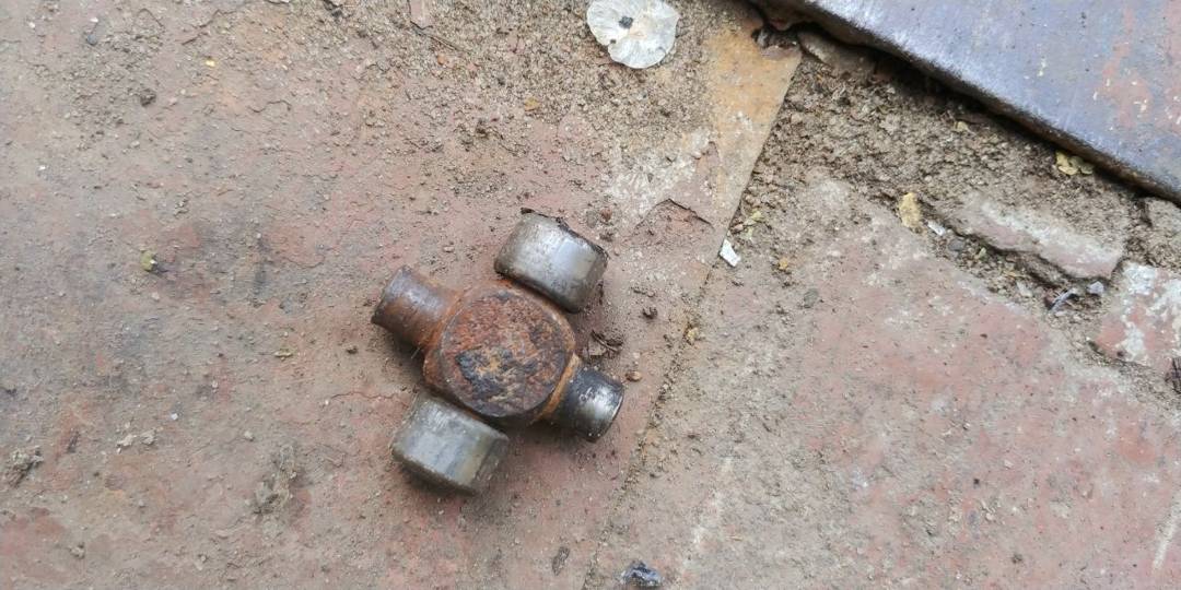

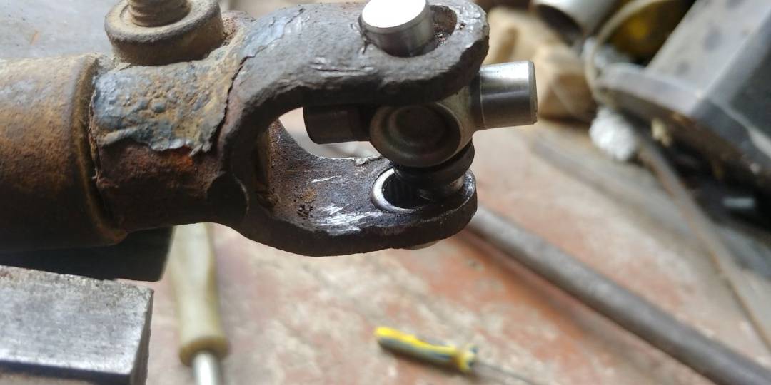

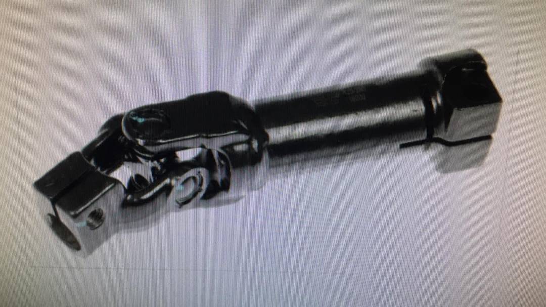

Парни а никто не в курсе, Карданчик рулевого вала возле рейки под капотом ни от какого Авто не подходит?
Вот этот
Делает ребилды автопрофит, значит должны быть. Тоже интересует вопрос. Только там еще могут стучать втулки. На форуме был чертёж, как вырезать у токаря.
Автопрофит не делает узнавал
Я менял отдельно кардан
Ща
Оооо гуд
Инфо в студию
Это если речь за полторашку 4 ген
По кроссу глянь размеры
Спасибо
А что такое кросс?
Не в курсе
15×40
St1540
Сергей спасибо
15 диаметр, 40 длинна
А где заказывал крестовину?
Идет почти на все подряд
Да она в наличии почти везде, но свою сначала замерь
