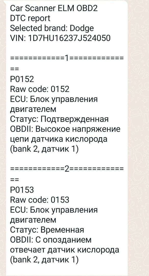

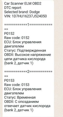

Товарищи, просветите: 1500й, 5,7 HEMI, 2007 год. Катализатор наелся?
Датчик кислорода
