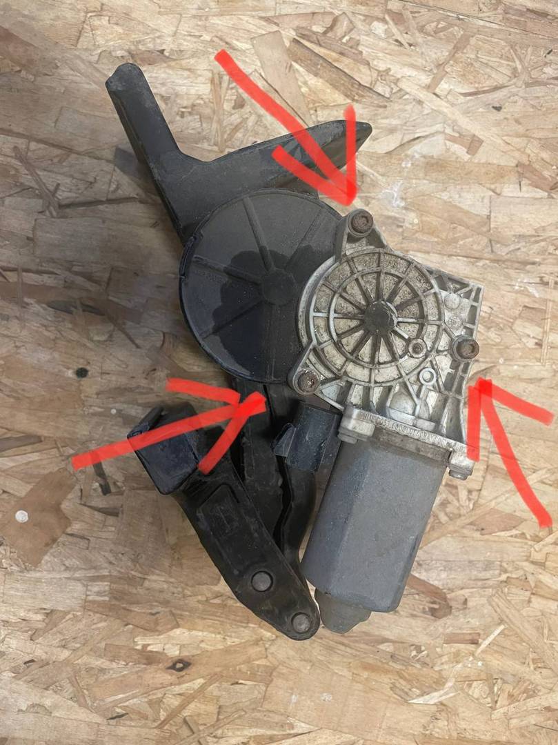

Теперь покажу как разбирается основной шарнир с мотором. Сняли с машины, откручиваем сам моторчик, три болтика с внутренним шестигранником

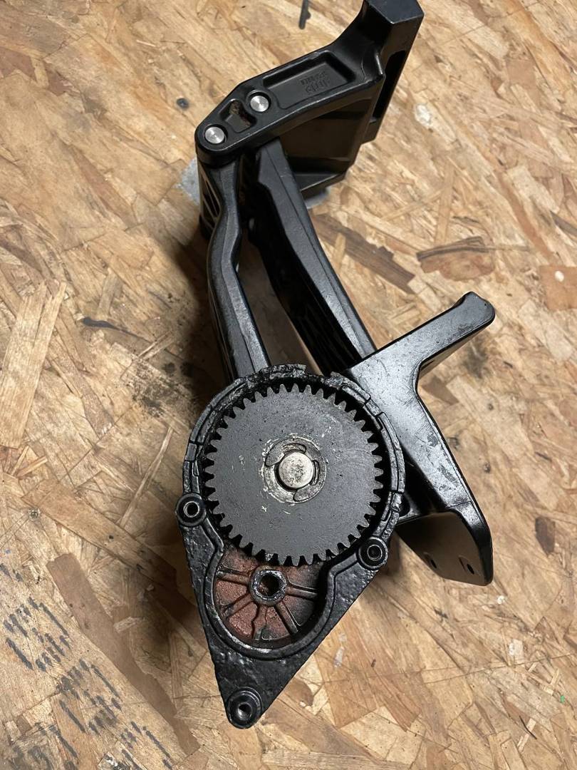

Далее снимаем пластмассовую крышечку и можно увидеть много окисла и грязи вокруг большой шестерни. Я это не фотографировал когда разбирал первый раз, поэтому просто показываю этапы разборки.

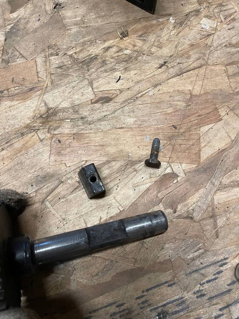

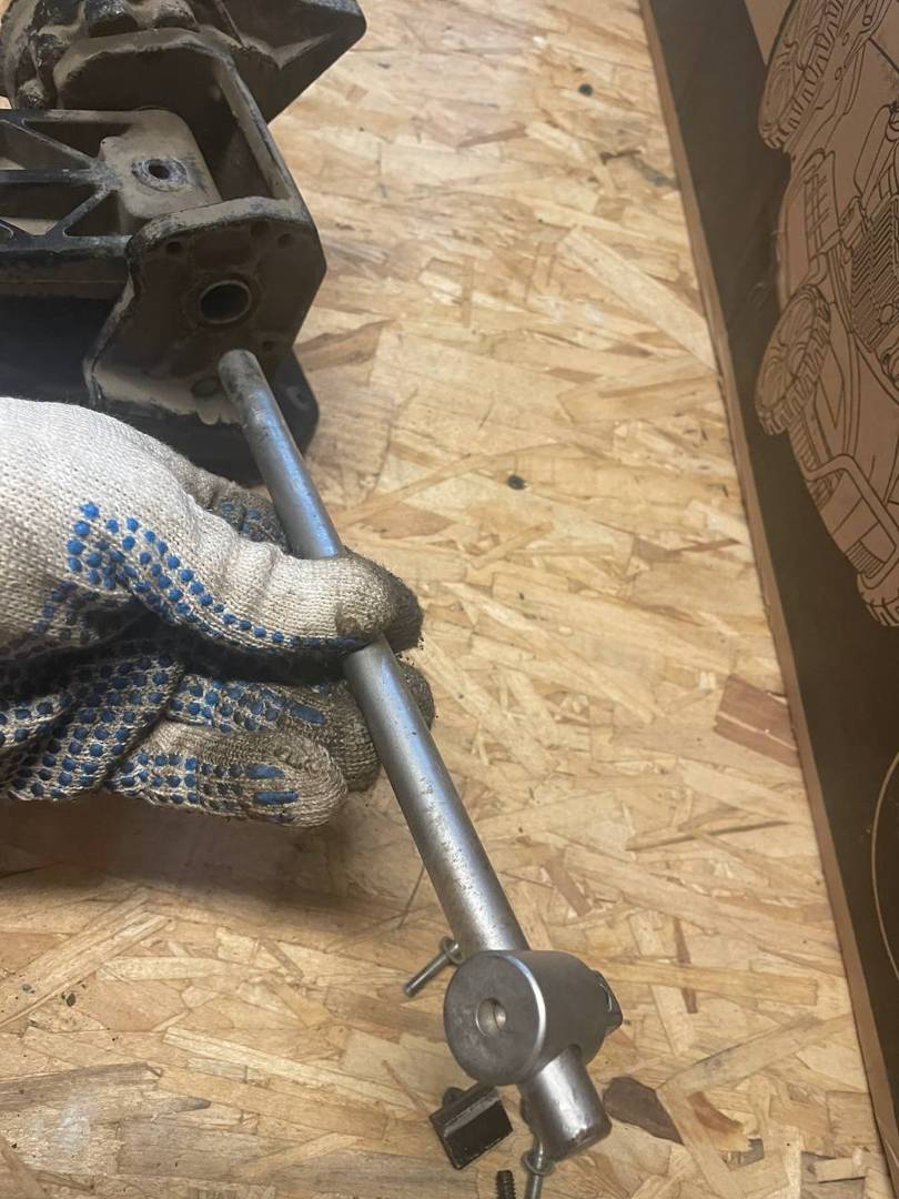

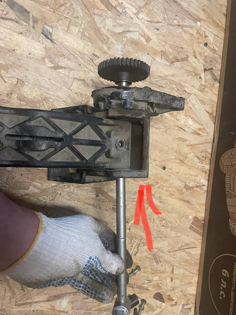

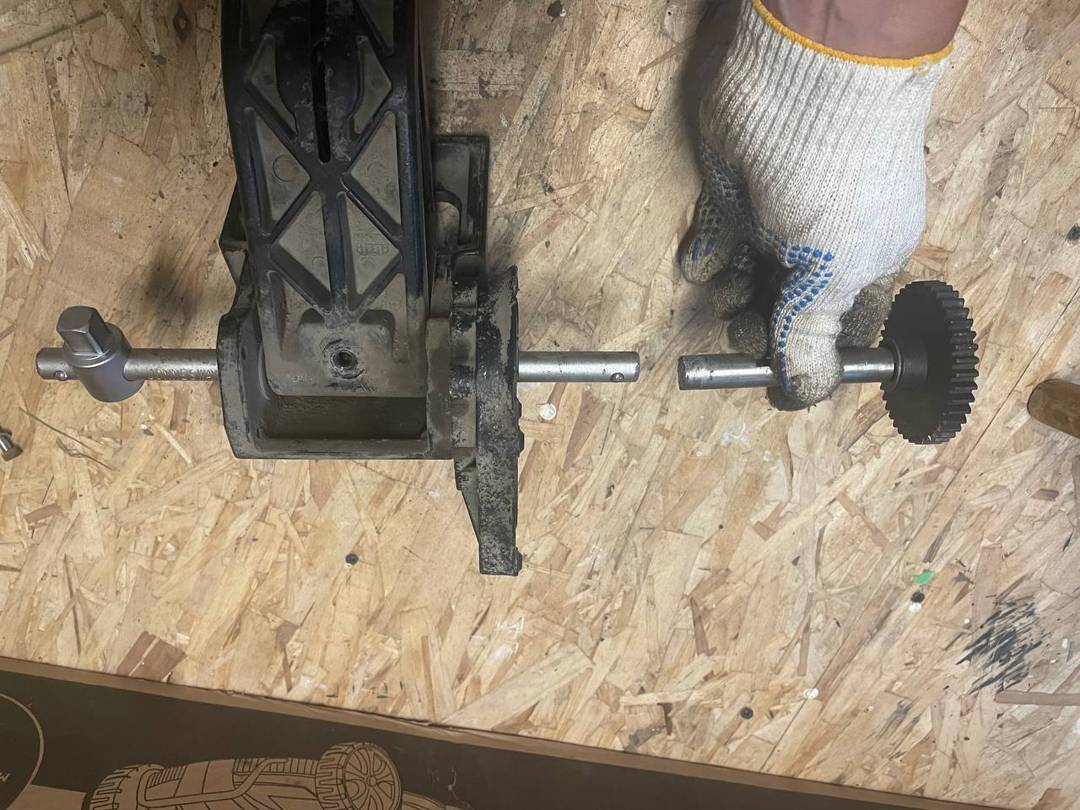

Далее отворачиваем вот этот болтик на 11, только не до конца, сначала открутили витка на три и начинаете бить по нему молоточком - там в глубине есть конусная типо шпонка в которую вкручен это болт. Нужно эту шпонку сдвинуть с места, она тоже алюминиевая и тоже прикипает. Как только она сдвинулась, болт откручиваем ещё и опять молоточком, до тех пор пока она не вылетит. Как только она вылетела, начинаем долго и упорно бить по штоку, только без сильного энтузиазма, но молоточек лучше взять по больше для большей силы удара.
Выбили шток, и можно увидеть очень неприятную картину - сплошное окисление и спрессованный песок-грязь. Хотя может и нет….

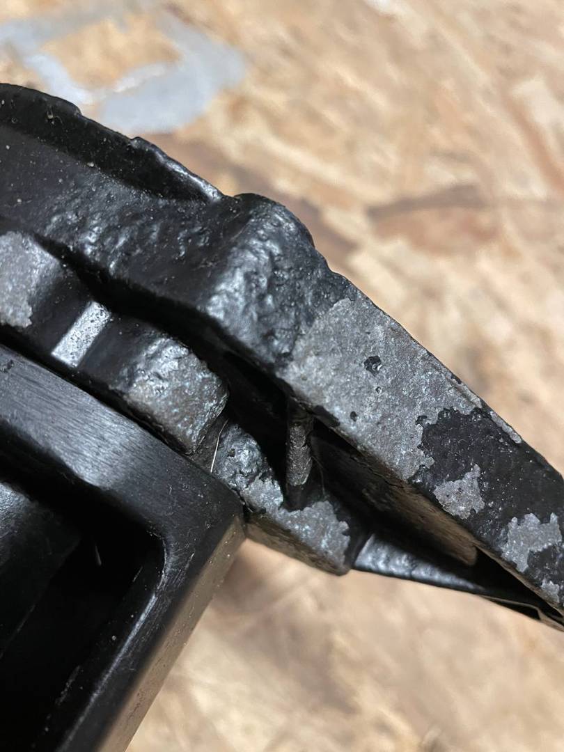

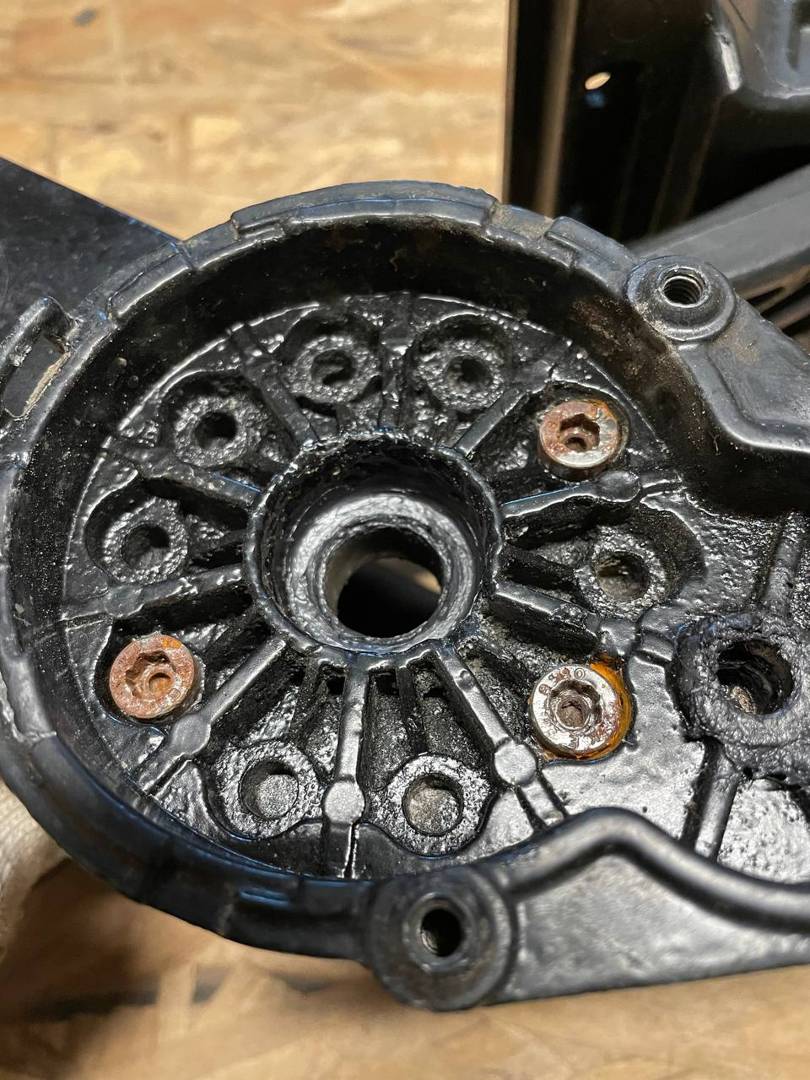

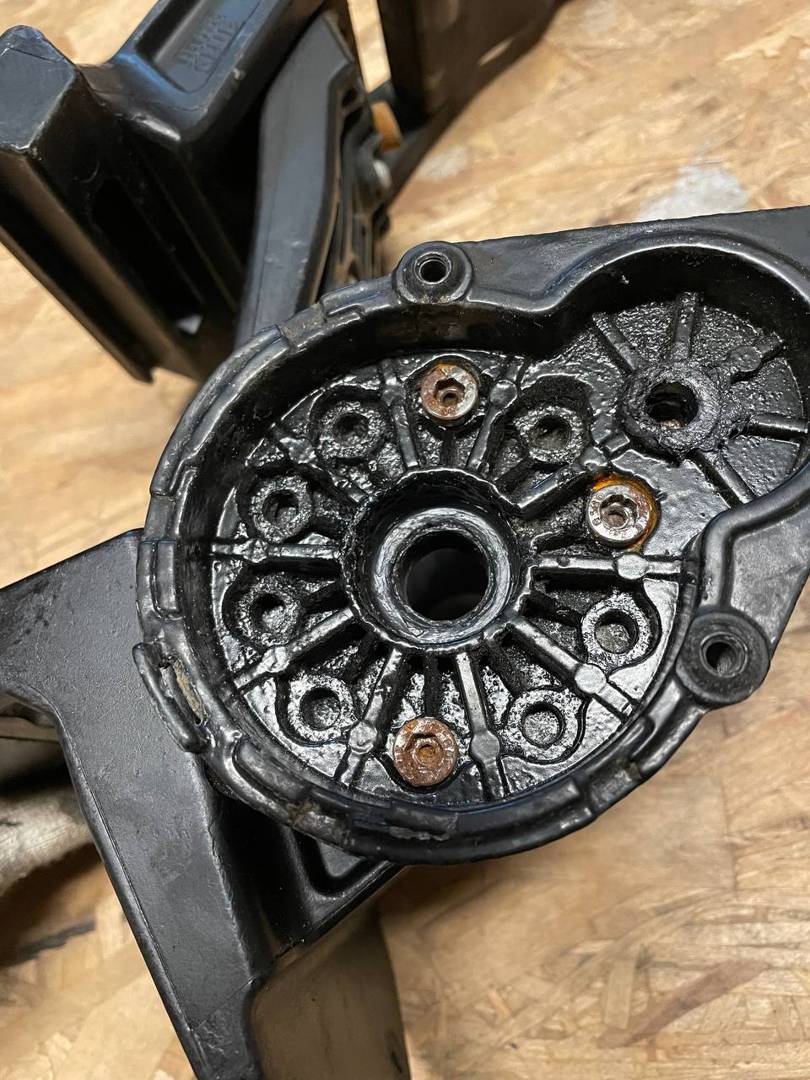

Показываю уже очищенную (пескоструй) и покрашенную (порошок) часть со следами окисления, как будто кто то грыз

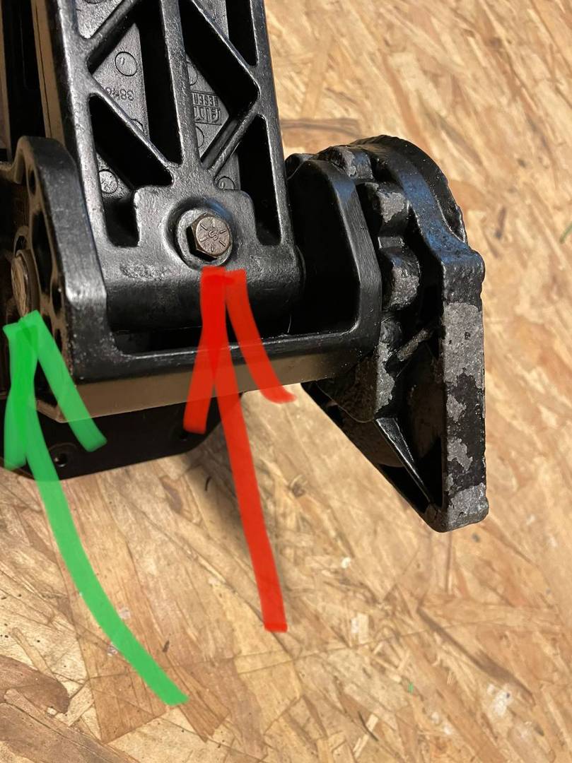

Чтоб почистить именно эту деталь, надо выкрутить три болта с внутренним шестигранником. Я отдал в пескоструй и потом покрасили порошком.
Кстати, при выбивании основного штока с шестернёй можно повредить пластмассовые втулки - ничего страшного, снимете размеры и их можно заказать у любого токаря и лучше уже сделать из фторопласта. Я вытачивал новые, простите но размеров уже не осталось.

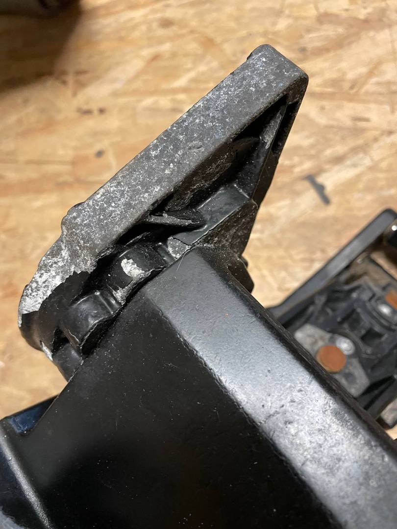

После полной разборки, чистки и покраски окисление всё равно продолжается. Вот что стало примерно через года-полтора
Даже страдают плоскости соприкосновения самих шарнирных частей с плоскостью порога кабины.
