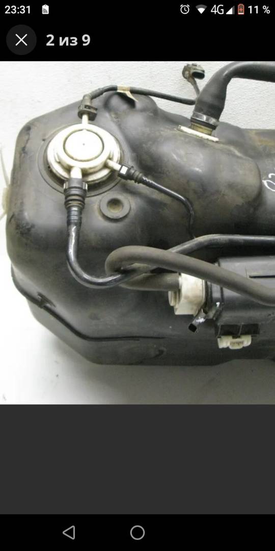

Завод Вездеходов ШТОРМ NEW Всем привет вот такая хрень выскочила, проверь пробку бака. Какой датчик глючит? У кого было?
Смотри датчик, он же клапан стравливающий пары бензина при заправке чтобы пистолет не отсщелкивался, находится сзади бака, снимается поворотом на 90градусов
ВП Владимир Подножка АМР 2 сентября 2022, 23:32
Белая коробочка, висит на угольной канистре, у нее один штекер электро, и один шланг

Да, так можно, даже яма не нужна, снимаешь штекер, снимаешь шланг, поворачиваешь против часовой стрелки вроде
ВП Владимир Подножка АМР 3 сентября 2022, 05:42
Там внутри боченок, когда машину с утра заводишь она бак вакумирует, вот этот баченок должен переместится перекрыть шланг и замкнуть контакт,
У меня был контакт окисленный

Принцип такой, машина под капотом открывает клапан, и пары бенза засасывает во впуск, создавая вакуум в баке, либо вакуум не создаётся либо датчик вакуума не работает
ВП Владимир Подножка АМР 3 сентября 2022, 05:46
Если крышку не закрыть или она негерметична само собой вакуум не будет

Проверь сначала датчик, потом если он исправен ищи утечки, это может быть шланг соединяющий угольную кассету и бак
ВП Владимир Подножка АМР 3 сентября 2022, 05:49
И ещё редко и при большом пробеге бывает уголь в касете разваливается и перекрывает полностью отверстие
ВП Владимир Подножка АМР 3 сентября 2022, 05:50
Вообще ошибку прочитай, альфаобд или любым универсальным сканером, их две, либо малая утечка либо большая утечка отсюда и будешь делать вывод что искать

Недавно тоже решал эту проблему.Но мне машина уже с ней досталась. У меня на белой коробочке,если не ошибаюсь называется клапан evap,сгнил один контакт. Помогла его замена и замена разъема к нему.
