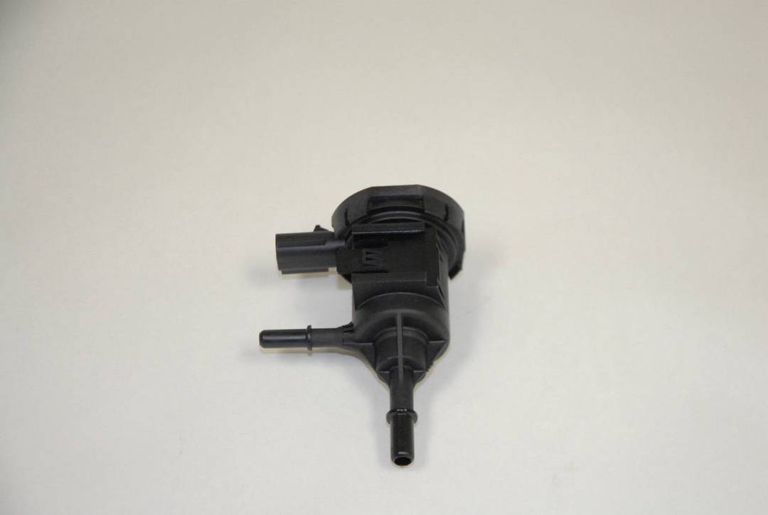

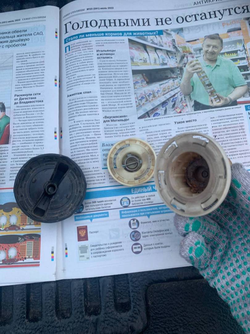

ну можно потратить 5 минут, разобрать крышку и проверить что клапан живой, потом пойти дальше, или абсорбер или клапан под капотом.
