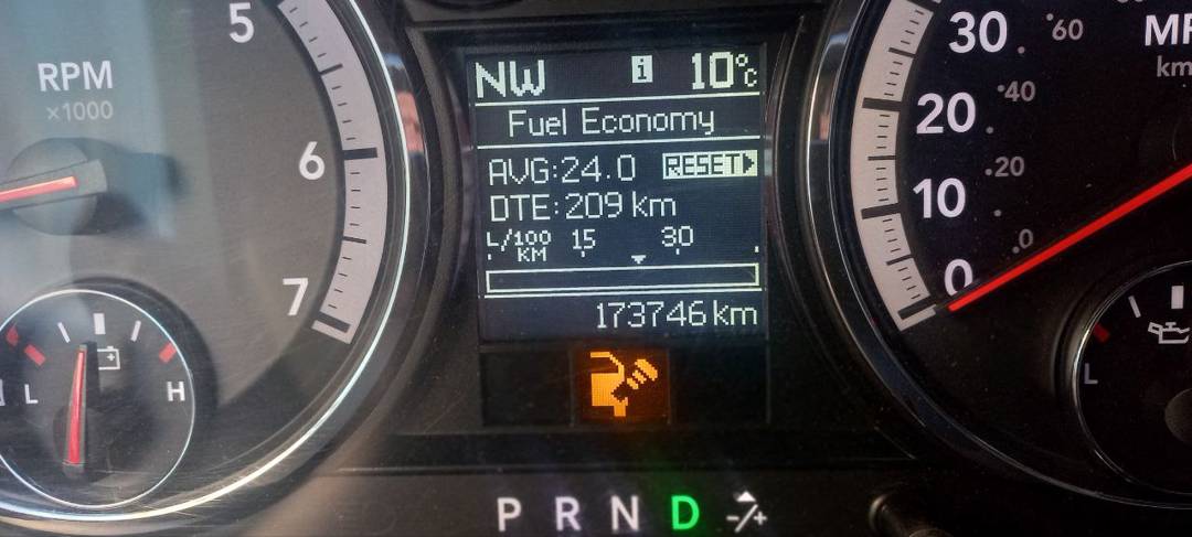

Всем привет вот такая хрень выскочила, проверь пробку бака. Какой датчик глючит? У кого было?
Ну там можно начать с того, что посмотреть контакты, иногда они окисляются
А вообще как я для себя понял, оно под замену, иначе скорее всего так и будет голову делать
Завод Вездеходов ШТОРМ NEW Всем привет вот такая хрень выскочила, проверь пробку бака. Какой датчик глючит? У кого было?
Поменяли пробку, не помогло, пришлось менять бензонасос и проверять герметичность шлангов вебасто, ну дело было все таки в трещине в насосе, но из-за рукожопых установщиков вебасто.
