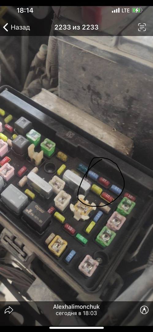

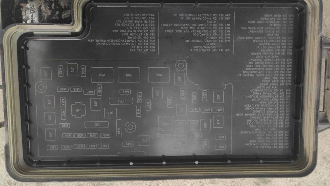

Нет фуел реле там не ищи. На видео есть Номера ног предов, куда ставится перемычка
Под каким блоком? Ты хоть че? Нет его.
Оно впаяно
Скорее блок клапанов

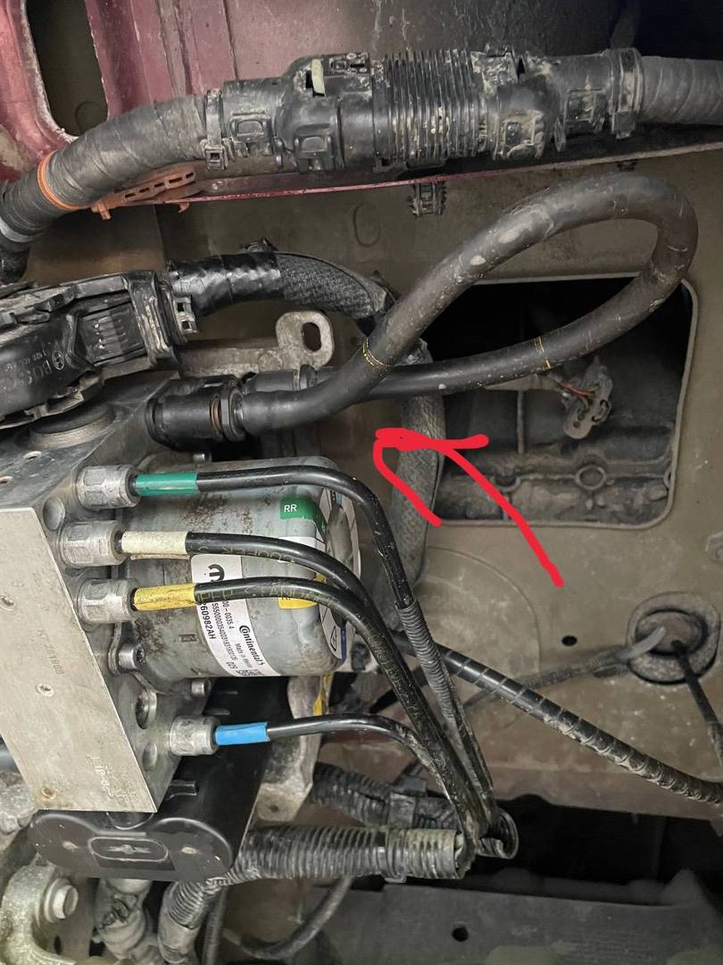

Если фрикционы провернуло то это окончательно и они уже постоянно буксуют, а тут похоже на небольшую утечку в линии после клапана 4
Если они буксуют, то коробка будет пинаться на малых оборотах под нагрузкой. Пока не сотрутся фрики. Потом будет буксовать на оборотах за 2000, но уже с сильными пинка и и ошибками постоянными и вываливаться в аварию. Зависит от давления
У меня блок не такой как на видео

Фотку крышки с расположением предов скинь

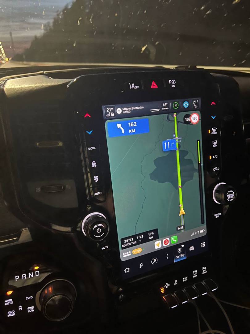

Ребята как на раме на последнем юконект , карплей на весь экран сделать
Такое возможно вообще
На последнем можно, если он последний. 22 год?

Он тогда автоматом на полный экран должен раскрываться, судя по всем роликам и форумам. Работает только в Car Play, в Android Auto полного экрана нет.
В живую проверить не могу, у меня предыдущая голова, к сожалению. В ней полный экран не открывается.

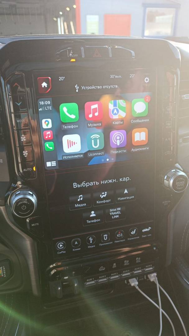

У меня трх 21 г
На 21 году Uconnect 4C, там не вывести на полный экран.

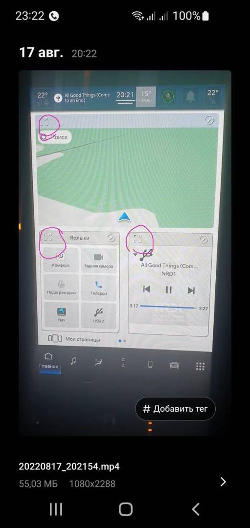

Если есть на экране квадратик со стрелочкой, нажми на него
Фотка конечно охеренная. M22 смотри фуел пумп-20а
Попробуй выбери что нибудь и включи. Потом посмотри квадратик. У меня немного другой экран.
На него подать напряжение надо
Ок благадарю

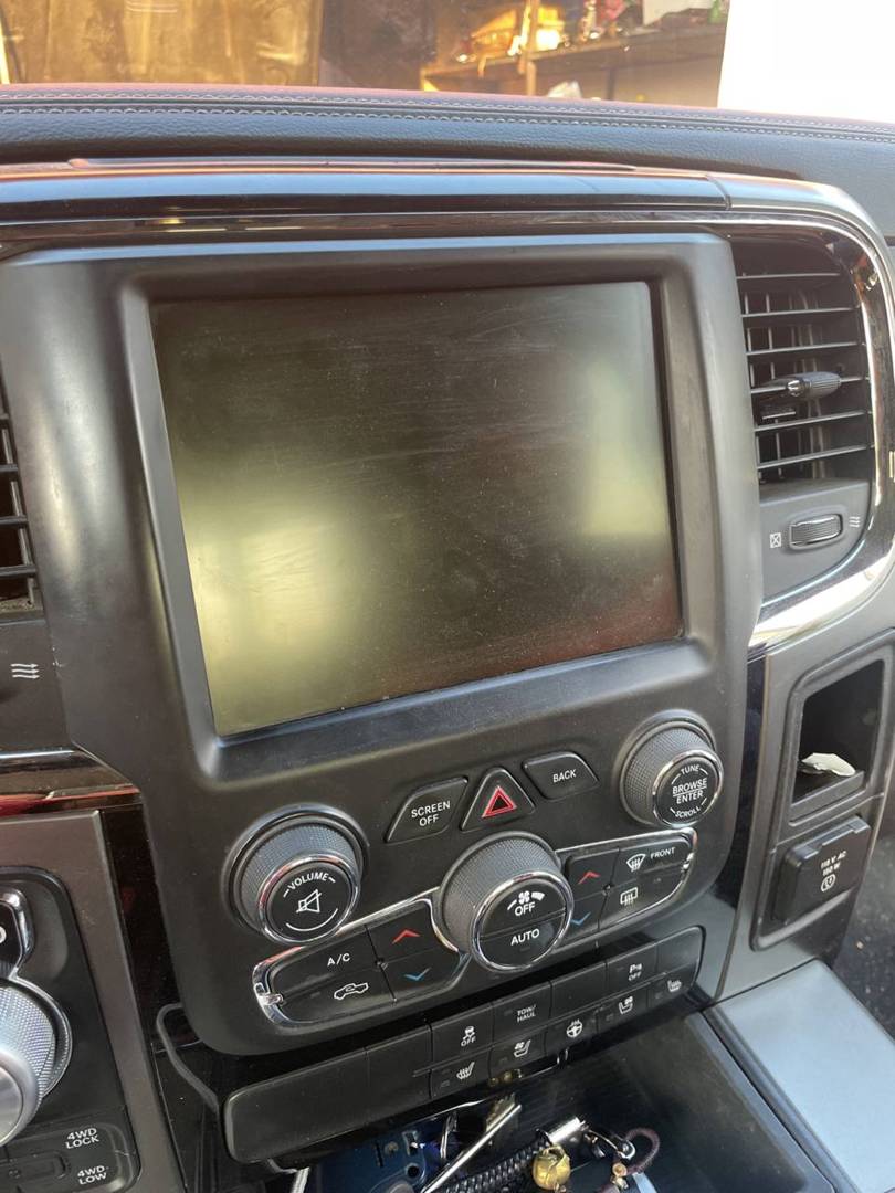

Парни, подскажите пожалуйста. Вчера сдох дисплей с музыкой. тупо не загорается и не играет музыка.
куда лезть капать?
куда лезть капать?
Днем подпинывалось, переночивал и началась утром пробуксовка с ударом. В режиме OD/off едит отлично
У меня такое было… локтем нажал на кнопку вкл и всё потухло. Целый день парился, что ж там сдохло.
